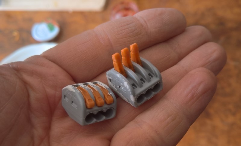

Zitat von chris@25u am 6. Dezember 2022, 11:40 UhrHey Tim,
bei mir sind es Elektroklemmen aus dem Baumarkt, die sind für 230 Volt / 16 Ampere ausgelegt. Das funktioniert seit längerem einwandfrei im LKW.
Gruss, chris
Hey Tim,
Gruss, chris
