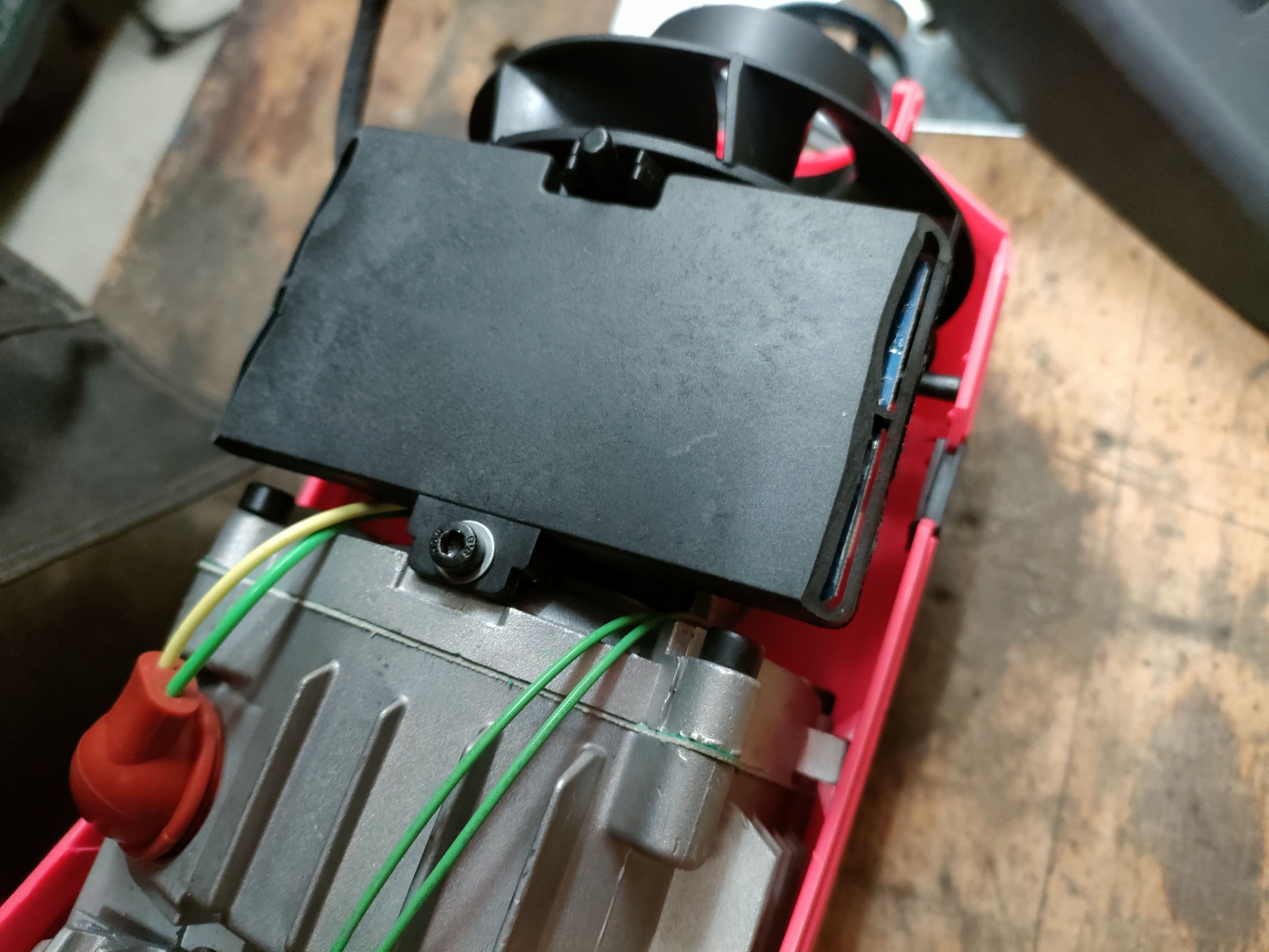

Das klingt sehr plausibel, mir war auch aufgefallen dass sie einfach "loslegt" nach dem Vorglühen, im gegensatz zu meiner alten 5 kw die sich nach dem Zünden langsam steigert, und erst bei einer bestimmten Temperatur voll durchstartet, hab die Kleine dank des großzügigen Verkäufers trotzdem behalten, und sie mit der gleichen Steuerung wie meine 5kw nachgerüstet, das war in summe billiger als eine andere zu Kaufen, auf jeden fall weiss ich jezt dass die Platine der 5/8kw modelle auch in das 2kw Gehäuse passt, es sitzt unbearbeitet nur leicht unter Spannung, deshalb habe ich die Kunststoffverkleidung der Platine etwas nachbearbeitet.

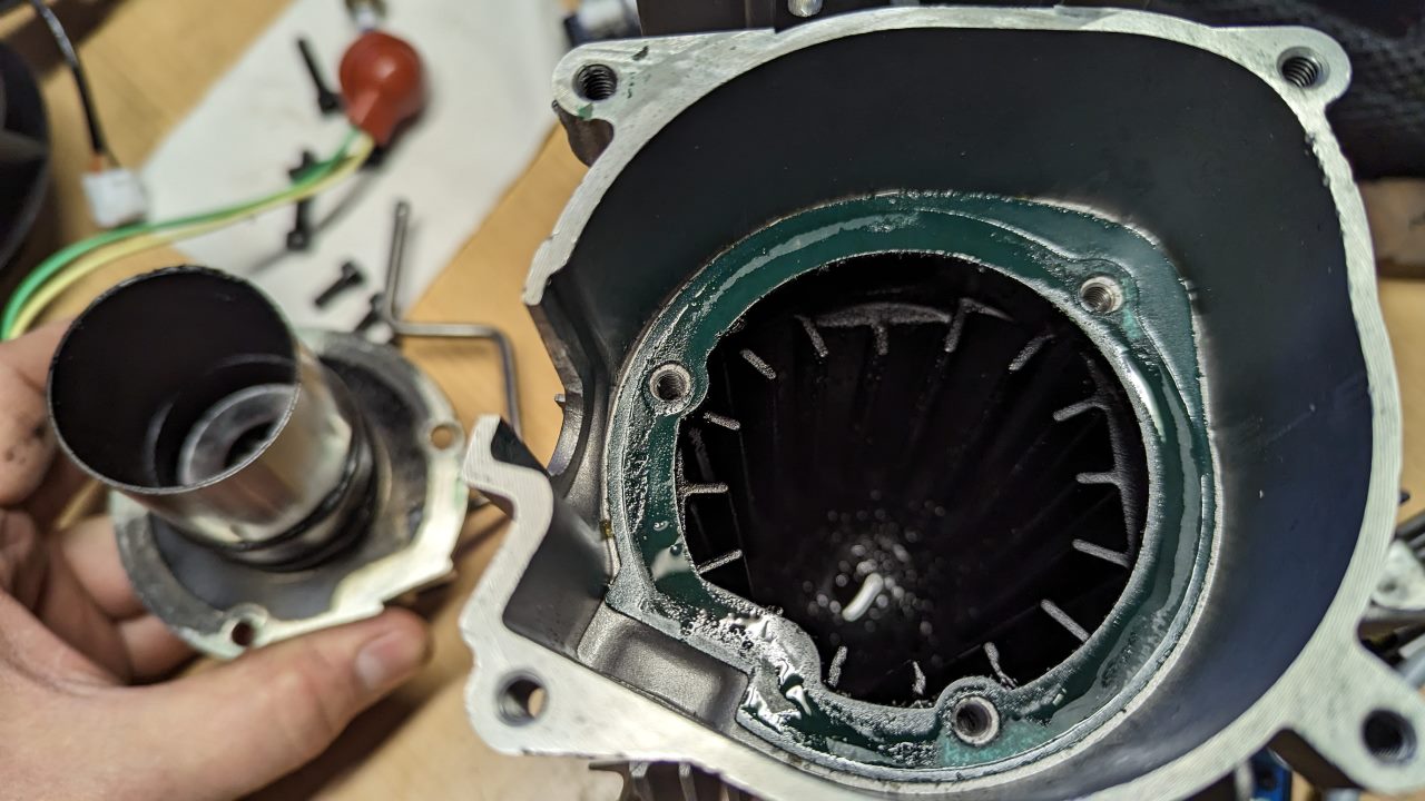

Ich hab inzwischen auch rausgefunden, warum meine nicht ging. Zum einen: schlechtes Design, es wurde nicht erkannt, dass sie nicht zündet. Das hat dazu geführt, das ganze Ding mit Diesel zu fluten. Ist auf dem ersten Bild ganz gut zu sehen: komplett getränkt.

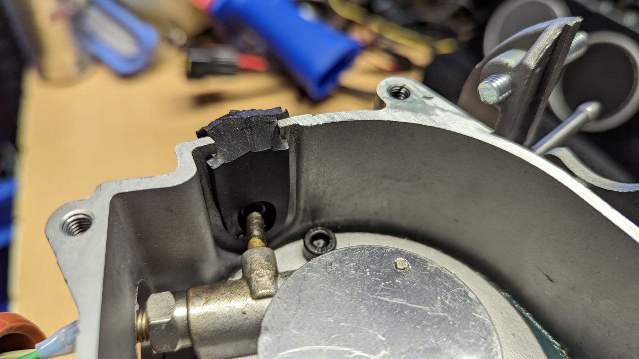

Beim auseinanderbauen ist mir aufgefallen, dass sich der Lüfter total schlecht dreht. Er saß nicht fest, war aber sehr schwergängig. Mein erster Verdacht war: Lager defekt. Sobald ich die Schrauben aber ab hatte, drehte er sich leicht. Grund war, dass sich das Lüfter Rad innen an der breit gedrückten Gummidichtung gescheuert hat. Ich hab die jetzt verkehrt herum eingebaut und noch ne Ecke abgekniffen. Plötzlich ist der Lüfter leichtgängig.
Die Heizung funktioniert natürlich nur dann richtig, wenn sie genug Luft bekommt. Nicht der Fall, wenn jemand beim Lüfter auf der Bremse steht.
Das hab ich in einem zweiten Bild festgehalten. Liegt noch zerlegt auf dem Tisch, bau ich heut Abend zusammen und lass das ganze Mal laufen.

Da hatte ich ja fast schon Glück, dass bei mir "nur" der Grat vom lüfte am gehäuse geschliffen hat 🙂
