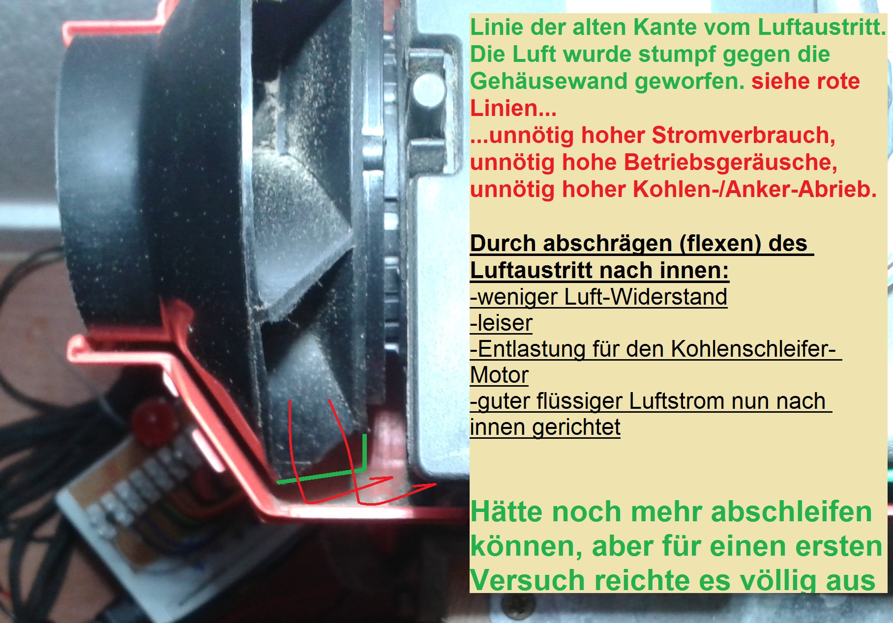

Der Bilgen-Lüfter gehört vor die Umluft-Ansaugöffnung, dann schmurgelt auch nichts und hat die gleiche Wirkung. Allerdings, ist seine Leistung zu schwach, wird er sozusagen vom INNEREN Ansauglüfterrad mitgezogen. Das heißt, die Hzg. hatt's noch schwerer. Das Ding muß also ordendlich Power haben!!!

Bleibt nur, dir meine Modifikation (Ansauglüfter-Optimierung) zu zeigen. Die brachte mir richtig was. Das Thema hatte ich hier in der 2kW-Rubrik eingestellt... schau mal...
Ich habe das Verfahren zur unwuchtfreien Behandlung sogar optimieren können.
Das Foto zeigt nicht die nach meiner neuen Methode gefertigte Fräsung!
Hier das alte Foto:

Die Optimierung geht leichter, als man denkt, es muß dazu NICHTS ausgebaut werden. Wenns dich interessiert, schreibe ich genaueres und mache ein Foto von meiner 'Superfräsung'.
Die Wirkung war seinerzeit berauschend.
UND, sollte man es vergeigen, was nicht passieren wird, so gibt es diese Dinger billig nachzukaufen.
