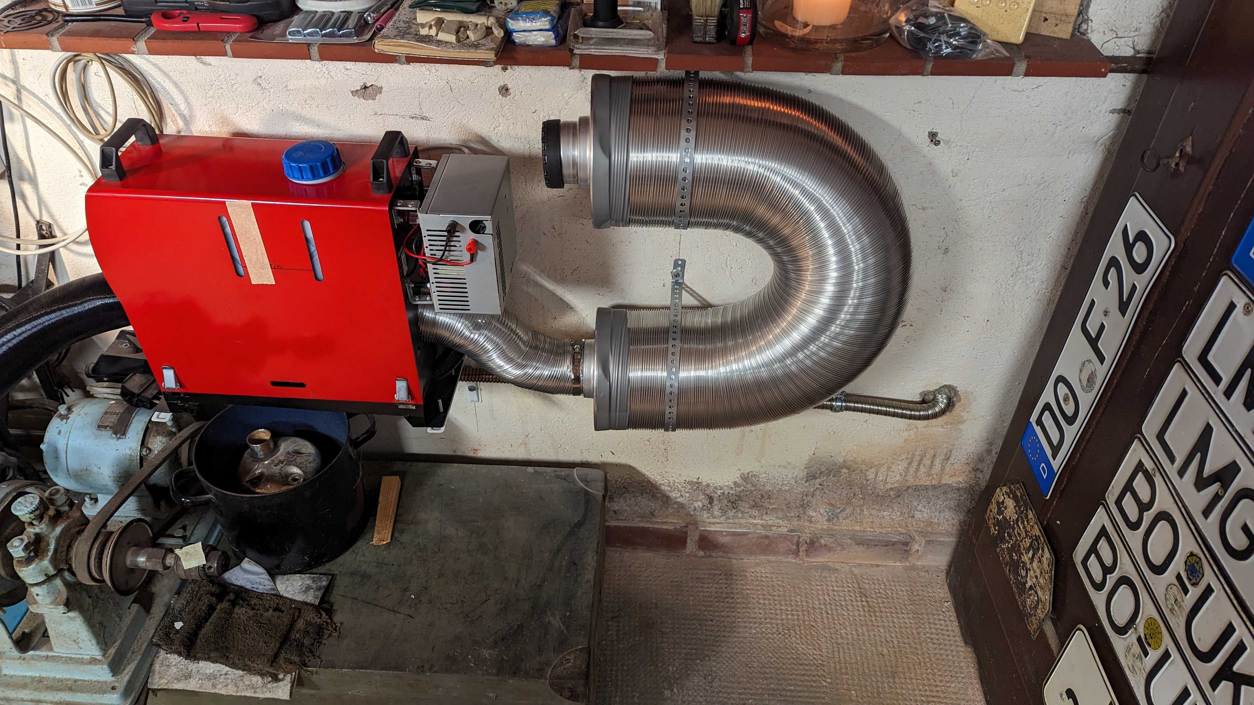

Hallo, habe gestern so nen Schalldämpfer bestellt. Mal schauen, was es bringt.
Wenn es draußen kalt ist, läuft meine Heizung meist auf Volldampf, da meine Garage recht groß und ungedämmt ist. Da stört das laute Ventilatorgeräusch mächtig.

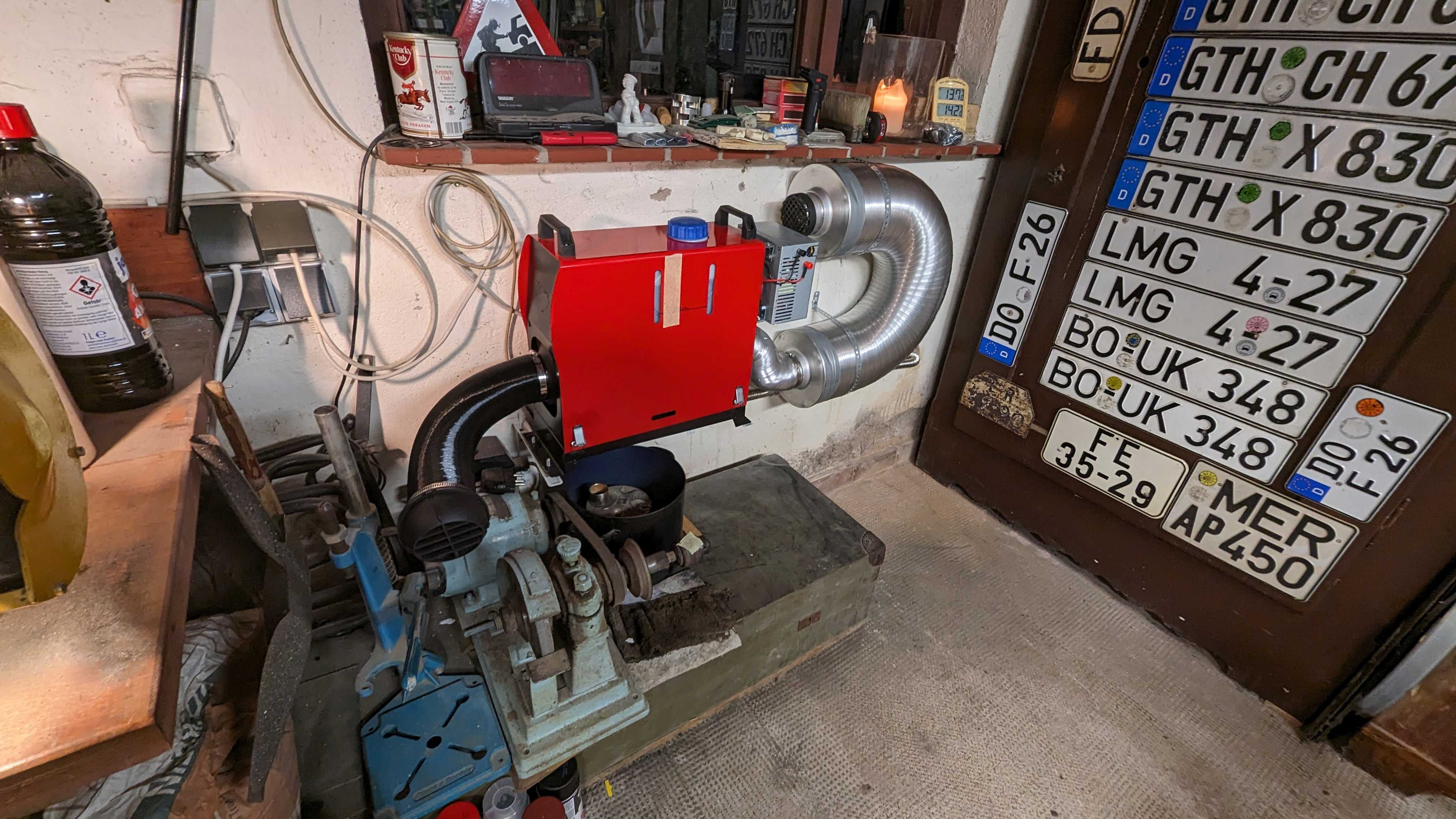

habe den Schalldämpfer jetzt verbaut. Gut, er ist etwas klobig, aber damit kann ich leben.
Die Geräuschdämpfung ist kollosal, nur hört man jetzt das Verbrennungsansauggeräusch deutlich. Näcste Baustelle. 😉
Der von rapidicus benutzte Schalldämpfer ist mir zu groß, da ich keinen Platz mehr habe. 🙁
Muß das Video mal studieren.
Werde weiter berichten.

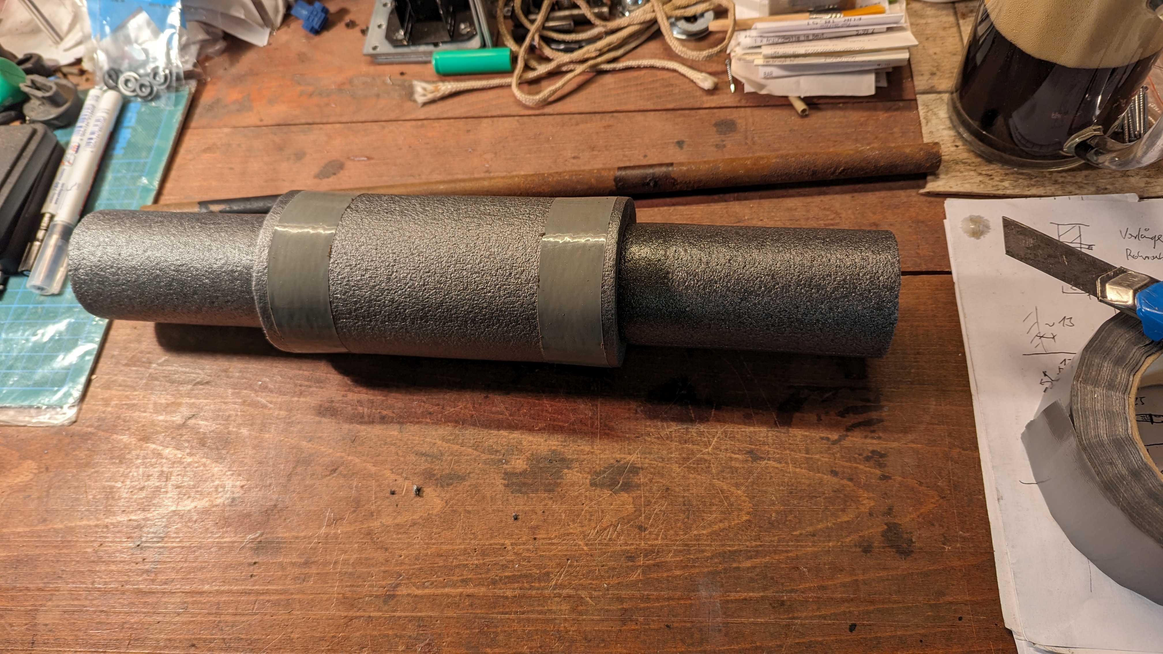

ich habe mal etwas gebastelt. Die Idee ist nicht von mir sondern aus dem Netz geklaut.
Der originale Ansaugschalldämpfer verdient seinen Namen nicht. Ist ja ein hohler Vogel mit wenig Wirkung.
Habe aus 2 verschiedenen Heizungsrohrisolierungen einen Schalldämpfer gebastelt. Wichtig ist der innere Querschnittsunterschied.
Es funktioniert soweit ganz gut, kostet fast nichts und ich bin zufrieden. Jetzt hört man allerdings deutlich das Pumpenklackern. 🙁 .
Das stört in der Garage aber vergleichsweise wenig. Den Fernseher verstehe ich jetzt jedenfalls wieder. 😉

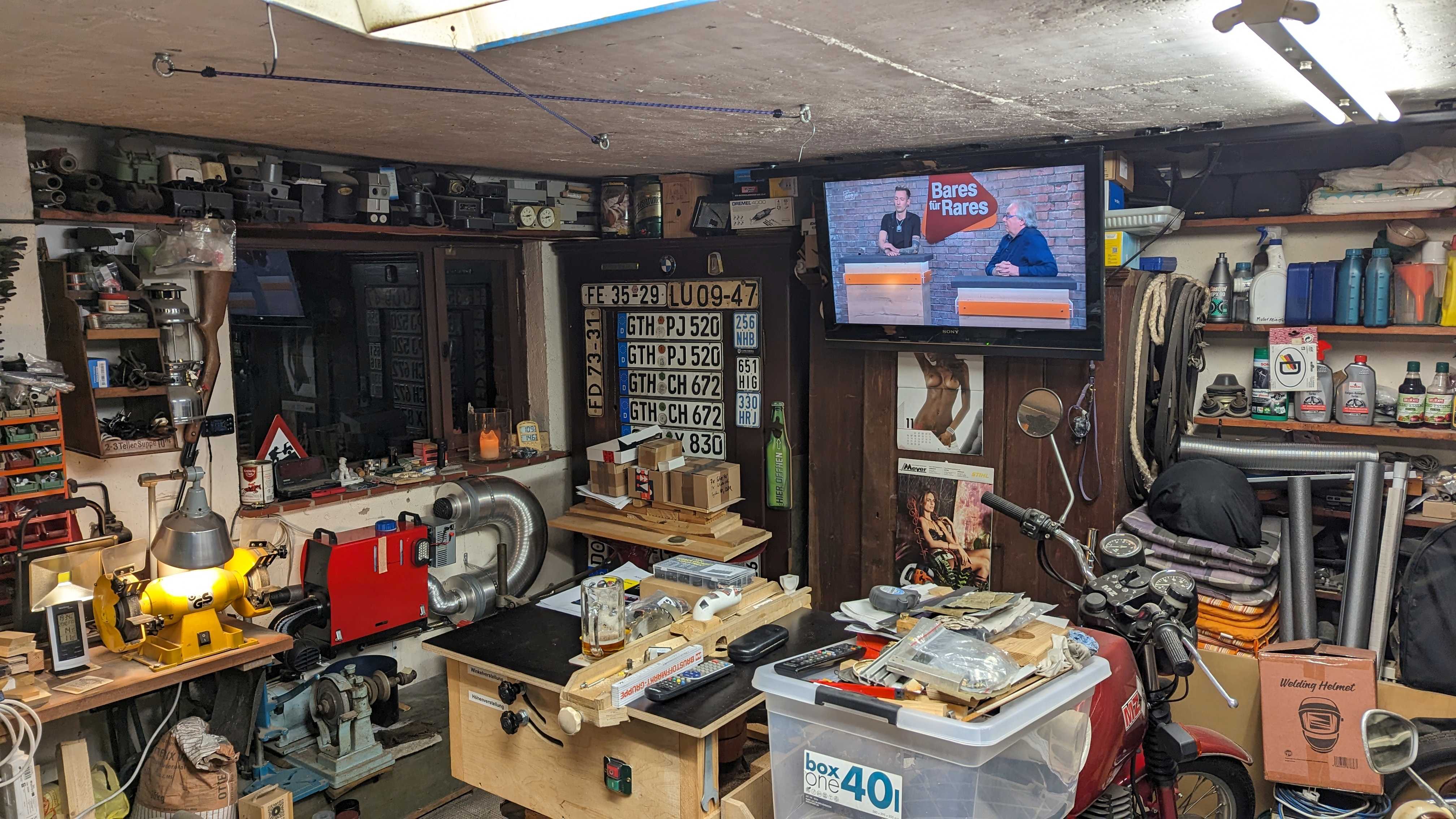

bezaubernde werkstatt hast du da.... 😉
gruß, stefan
Pet4711 hat auf diesen Beitrag reagiert.
Pet4711
Danke für die Blumen ...  😉
Die andere Seite ist auch schön find ich.
Gut, ganz schön voll gestellt, aber man braucht halt immer wieder irgend was. Haben ist besser als brauchen, zumal es erstmal nichts kostet. 😉
Grüße aus Thüringen
Peter Frölich
