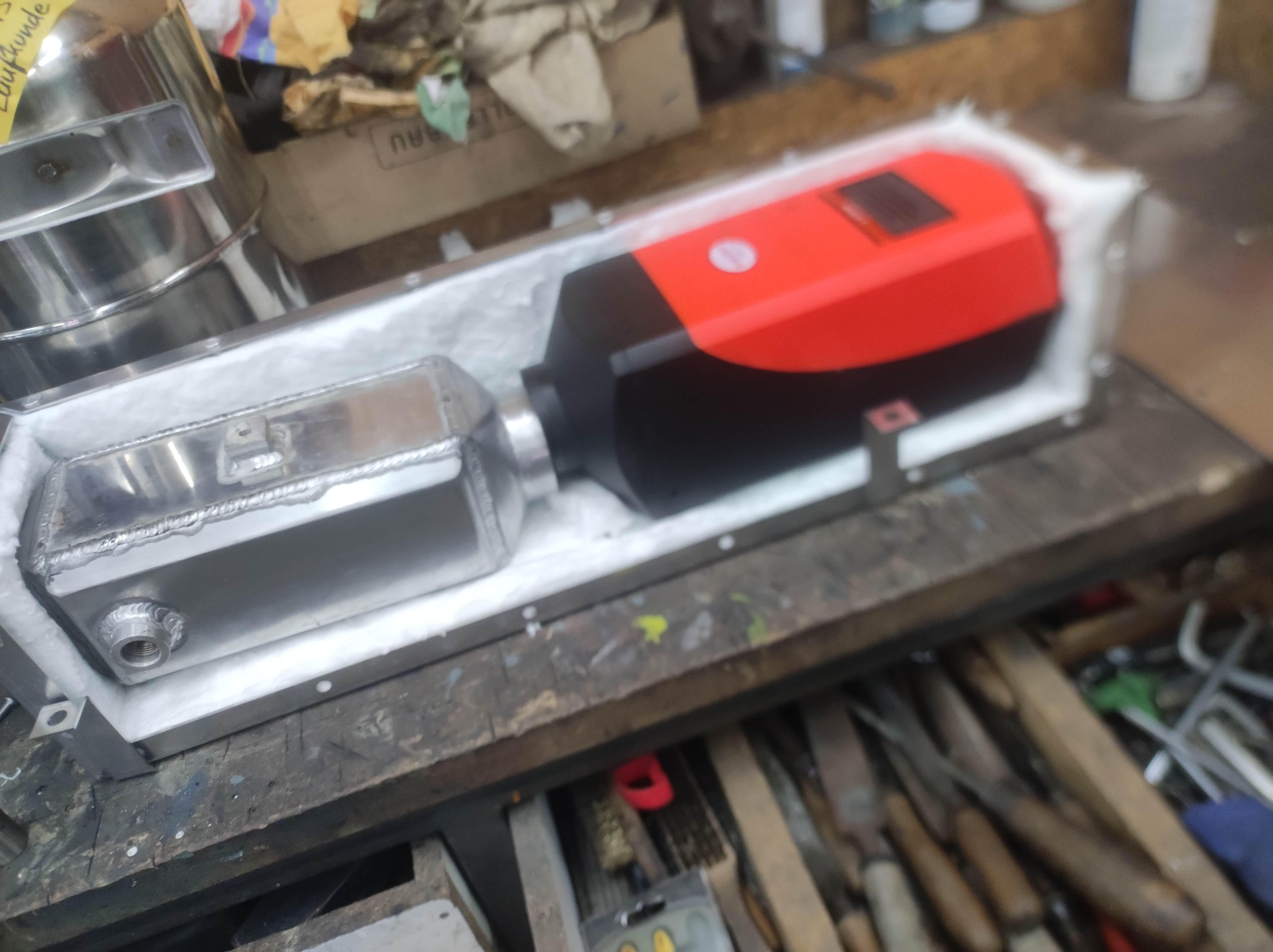

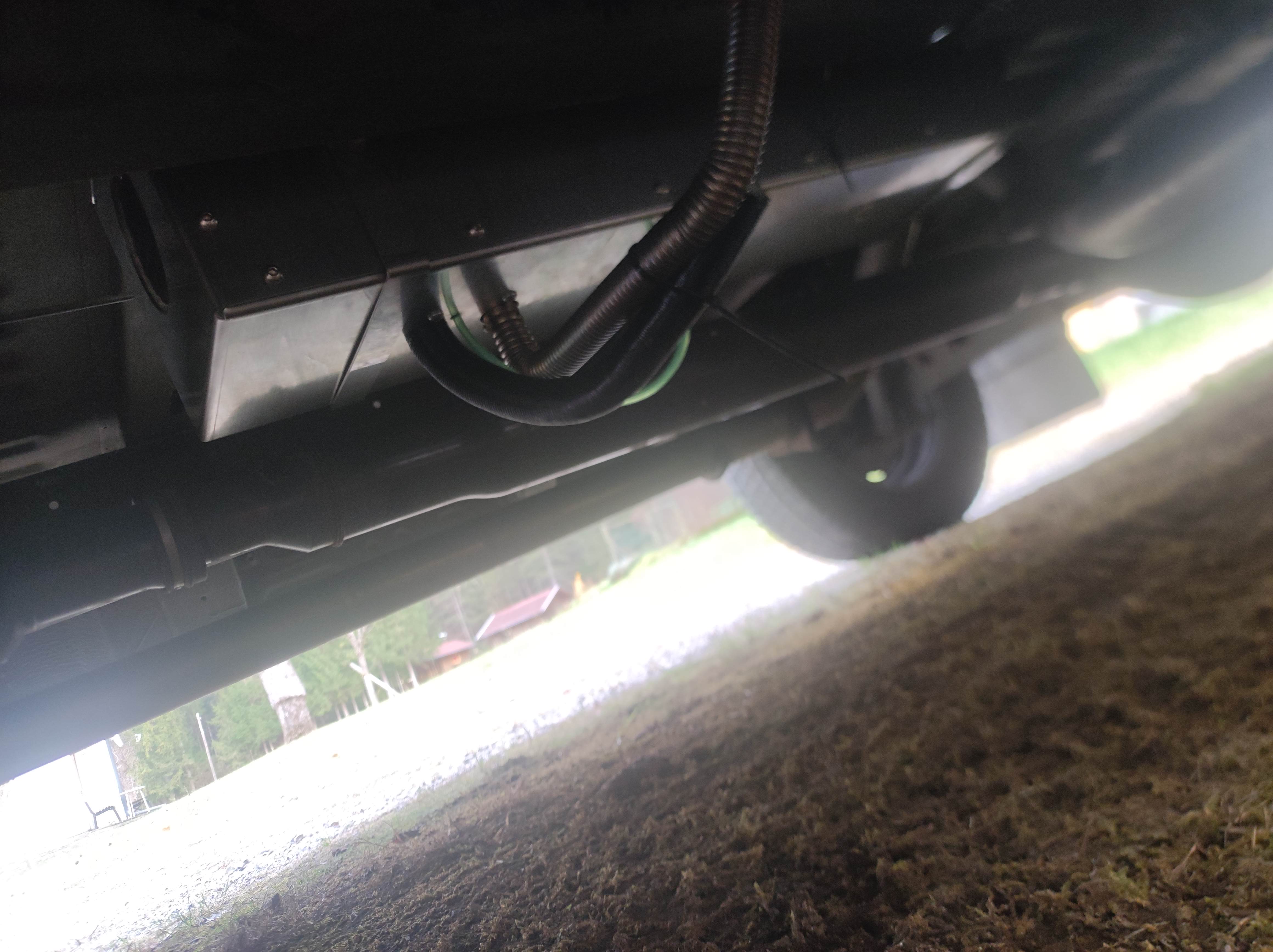

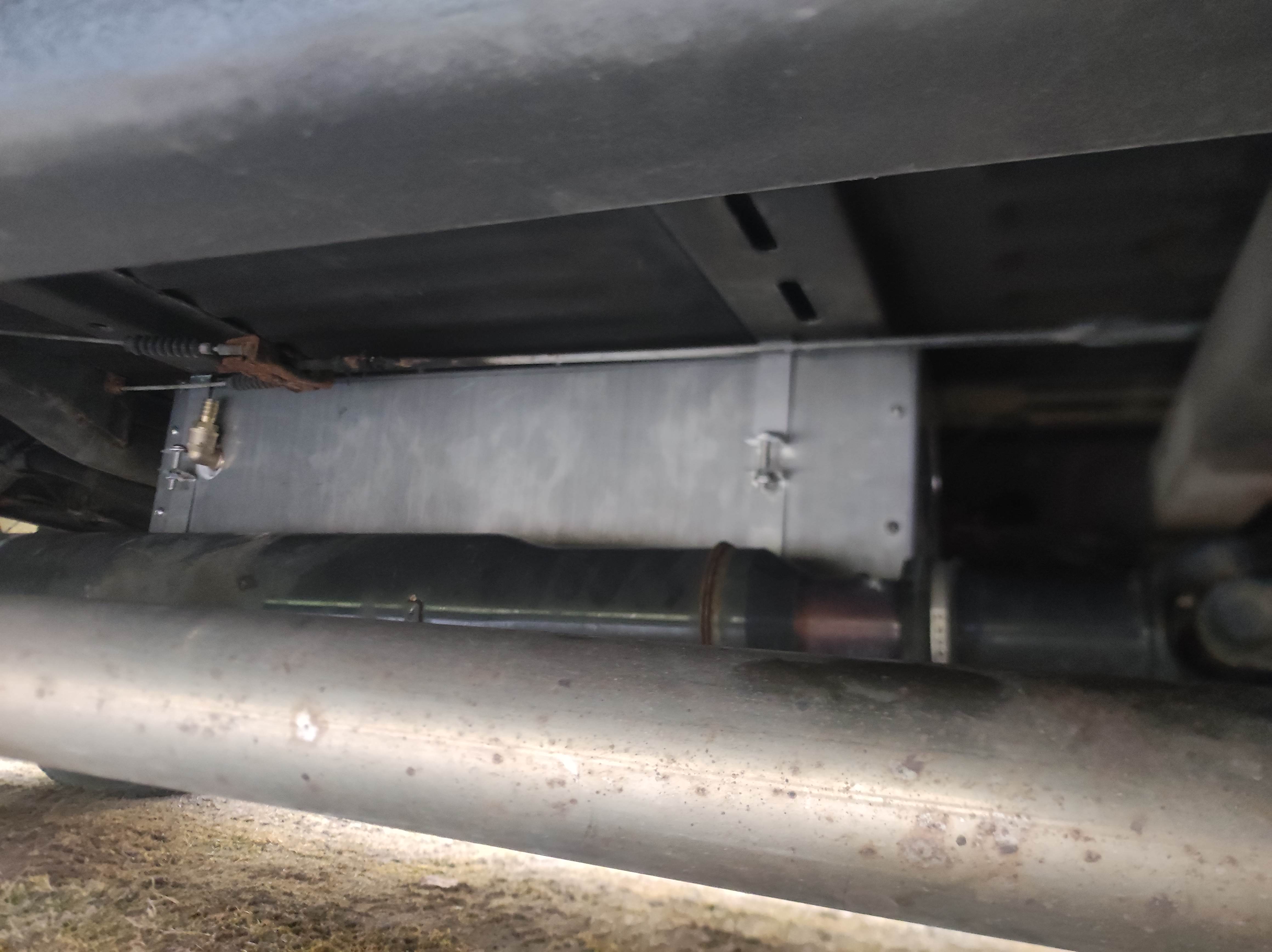

Zitat von max am 3. Januar 2024, 20:08 UhrHallo ich möchte hier mein Projekt vorstellen
Ich hab eine unterflur Wasserheizung gebaut für meine IVECO.
Die Heizung ist eine 8KW China Heizung, den Rest hab ich Selbst Konstruiert und gebaut.
Zitat von rapidicus am 10. Januar 2024, 8:41 Uhrschigg.
den WT selbst gebaut? wie sieht der drinnen aus? netz fertig erworben?
sowas gibts ja z.bsp. beim Turbo-Zentrum.
Kann die ausströmende luft noch den innenraum heizen?
Gruß, Stefan
schigg.
Gruß, Stefan

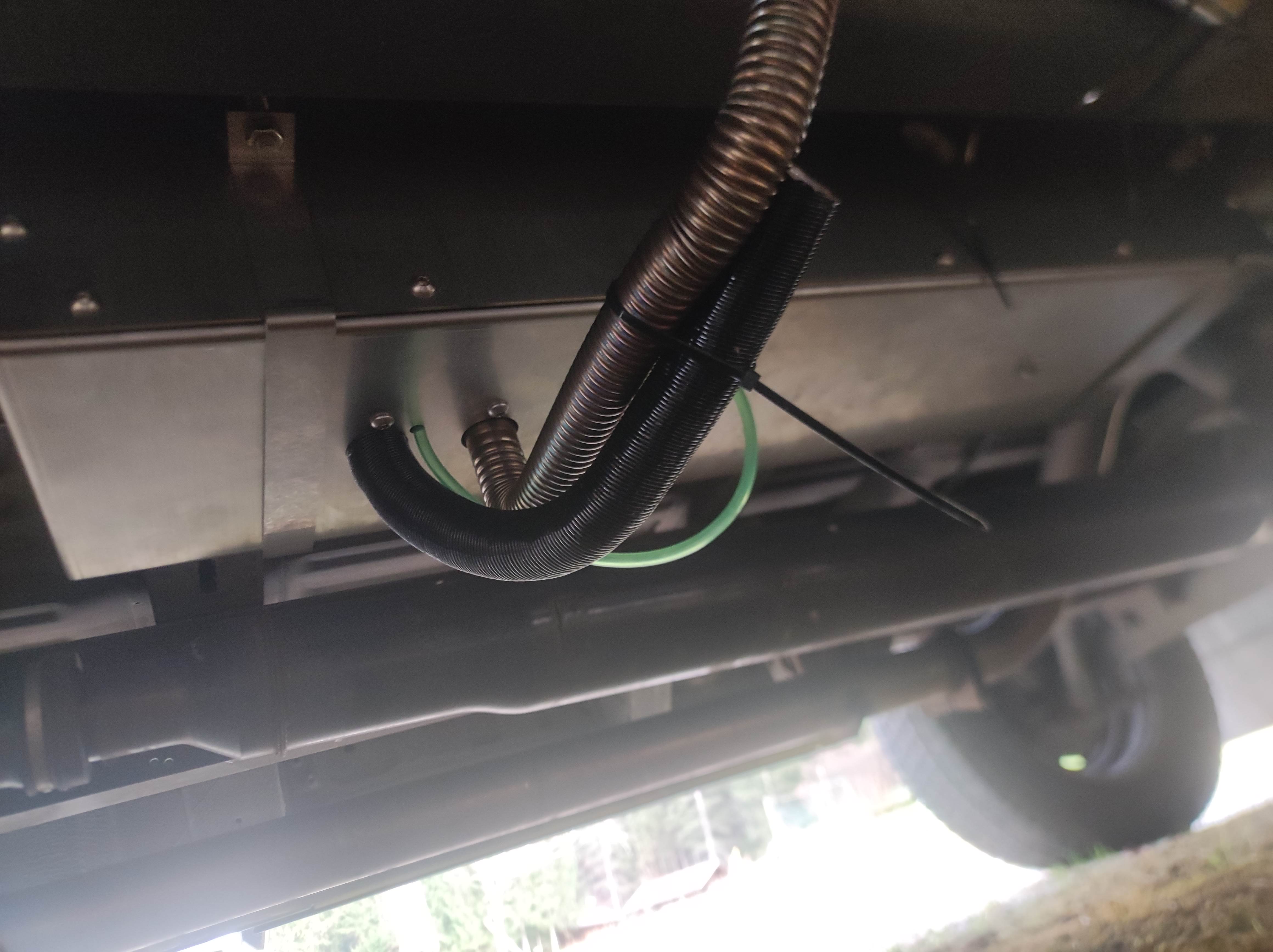

Zitat von JanN am 1. April 2024, 13:04 UhrSchön gemacht - nun noch ne anständige Spritleitung dran, und die vom heißen Abgasrohr fernhalten, und alles ist super...;-)
