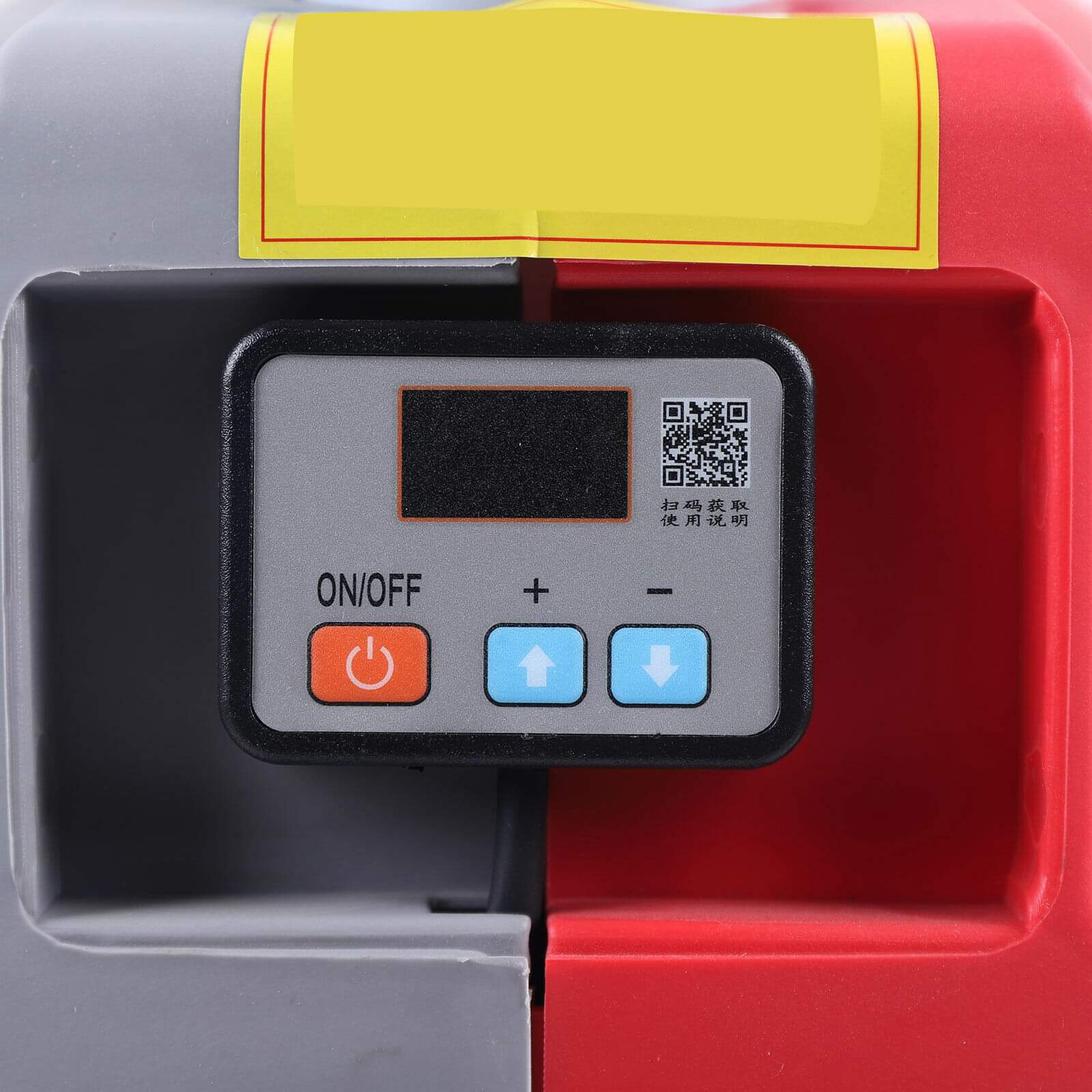

Und wieder ein neues Display

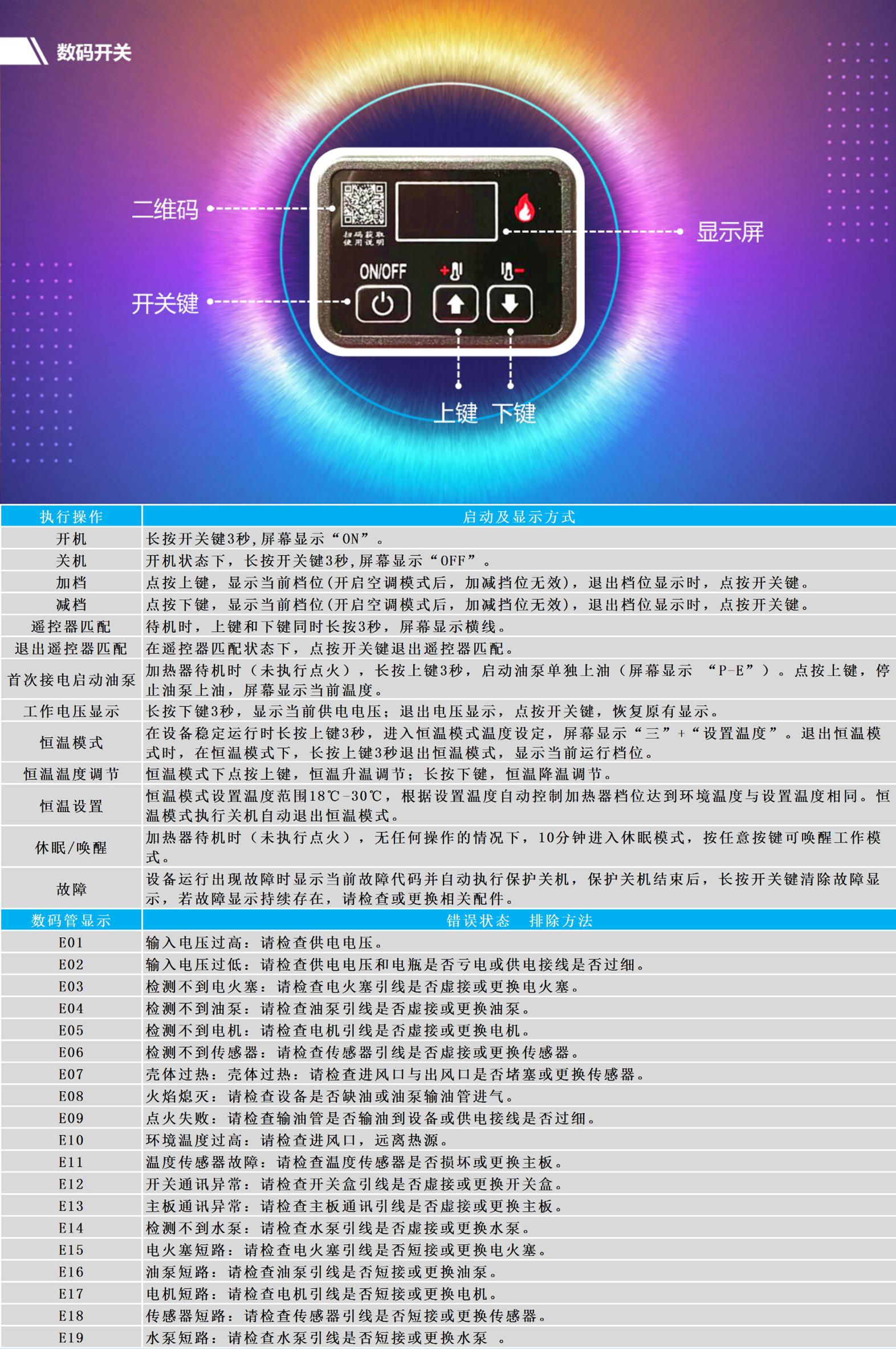

Habe in einem Englischen Forum dieses Display gesehen interesant war der QR code
dort sind mehr E Nummern gelistet bei uns endet es bei 10 dort geht es bis 19
Der Google Translator übersetzt die Fehlermeldungen von deinem Bild im ungefähren so:
  • E01 Die Eingangsspannung ist zu niedrig: Bitte überprüfen Sie, ob die Versorgungsspannung und die Batterie niedrig sind oder ob die Stromversorgungsverdrahtung zu dünn ist.
  • E02 Die Glühkerze kann nicht erkannt werden: Bitte überprüfen Sie, ob das Anschlusskabel der Glühkerze falsch angeschlossen ist oder tauschen Sie die Glühkerze aus.
  • E03. Äh Die Ölpumpe kann nicht erkannt werden: Bitte überprüfen Sie, ob das Anschlusskabel der Ölpumpe falsch angeschlossen ist oder tauschen Sie die Ölpumpe aus. Der Motor kann nicht erkannt werden: Bitte prüfen Sie, ob die Motorleitungen angeschlossen sind oder tauschen Sie den Motor aus.
  • E04 LITH
  • E05 OITH Der Sensor kann nicht erkannt werden: Bitte prüfen Sie, ob die Sensorzuleitung angeschlossen ist oder tauschen Sie den Sensor aus.
  • E06 Gehäuseüberhitzung: Gehäuseüberhitzung: Bitte prüfen Sie, ob der Luftein- und -auslass blockiert ist oder tauschen Sie den Sensor aus. Flamme erloschen: Bitte überprüfen Sie, ob das Gerät Ölmangel hat oder die Ölleitung der Ölpumpe Lufteinlass hat.
  • E07 d
  • E08 d . d Zündversagen: Bitte überprüfen Sie, ob die Ölleitung das Gerät mit Öl versorgt oder ob die Stromversorgungskabel zu dünn sind
  • E09 Die Umgebungstemperatur ist zu hoch: Bitte überprüfen Sie den Lufteinlass, halten Sie sich von Wärmequellen fern. d
  • E10 "Fehler des Temperatursensors: Bitte überprüfen Sie, ob der Temperatursensor beschädigt ist, oder ersetzen Sie das Motherboard. d
  • E11 Anormale Switch-Kommunikation: Bitte überprüfen Sie, ob die Anschlussdrähte des Switch-Kastens falsch angeschlossen sind, oder ersetzen Sie den Switch-Kasten.
  • E12 Anormale Motherboard-Kommunikation: Bitte überprüfen Sie, ob die Kommunikationskabel des Motherboards falsch angeschlossen sind, oder ersetzen Sie das Motherboard.
  • E13 ums Die Wasserpumpe kann nicht erkannt werden: Bitte überprüfen Sie, ob das Anschlusskabel der Wasserpumpe falsch angeschlossen ist oder tauschen Sie die Wasserpumpe aus.
  • E14 Äh Glühkerzenkurzschluss: Bitte überprüfen Sie, ob das Anschlusskabel der Glühkerze kurzgeschlossen ist oder tauschen Sie die Glühkerze aus. -Ein
  • E15 Äh Ölpumpenkurzschluss: Bitte prüfen Sie, ob die Ölpumpenleitungen kurzgeschlossen sind oder tauschen Sie die Ölpumpe aus. Motorkurzschluss: Bitte überprüfen Sie, ob die Motorleitungen kurzgeschlossen sind oder tauschen Sie den Motor aus. UMN
  • E16
  • E17 Sensorkurzschluss: Bitte überprüfen Sie, ob die Sensorleitungen kurzgeschlossen sind oder tauschen Sie den Sensor aus.
  • E18 Kurzschluss der Wasserpumpe: Bitte überprüfen Sie, ob die Anschlussleitung der Wasserpumpe kurzgeschlossen ist oder tauschen Sie die Wasserpumpe aus
Die Steuerung ist offenbar von einer Heizung die zusätzlich einen Kreislauf zum erwärmen von Wasser hat. Plus dazugehöriger Pumpe. Die sind hier in Europa noch nicht auf dem Markt, auf Aliexpress hatte ich die schon Mal gesehen.
