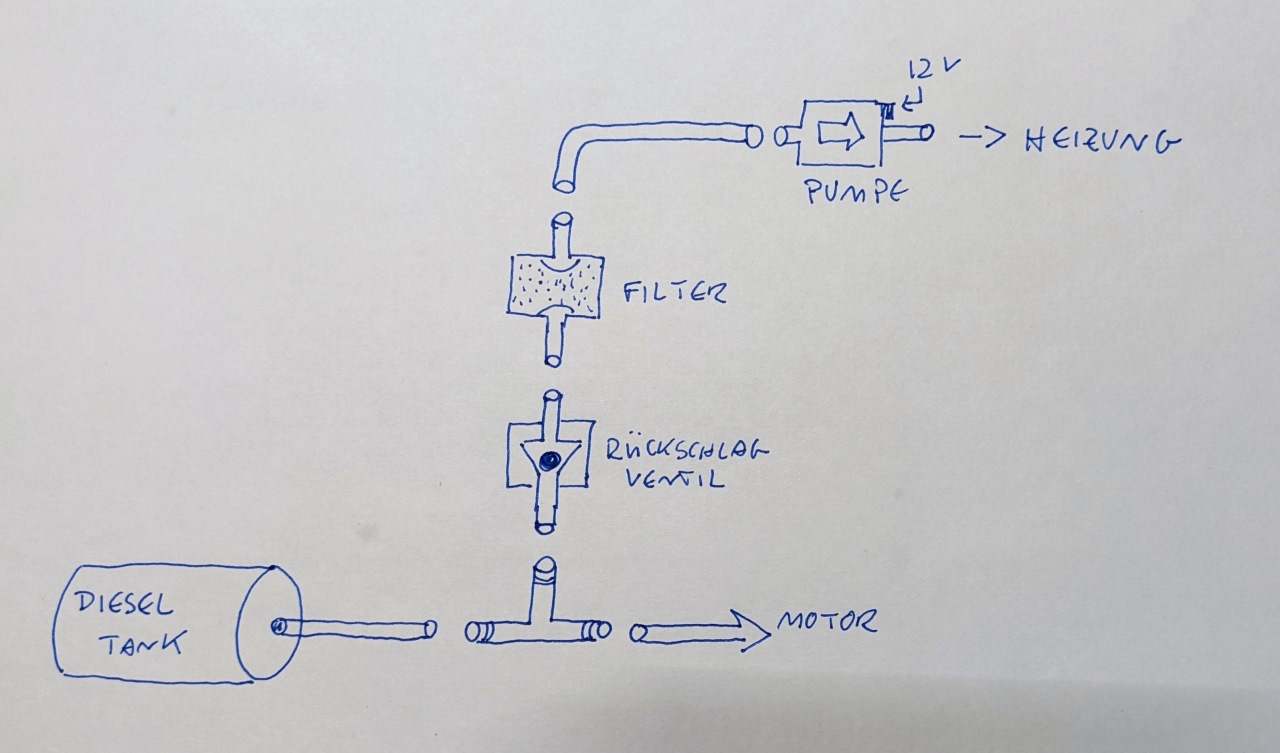

Zitat von driver am 17. Januar 2022, 23:01 UhrIch kann noch etwas Wissen zum Abzweigen von der Diesel Leitung beisteuern, vielleicht hilft das an anderer Stelle ja nochmal jemanden. Entschuldigt bitte mein zeichnerisches Talent ...

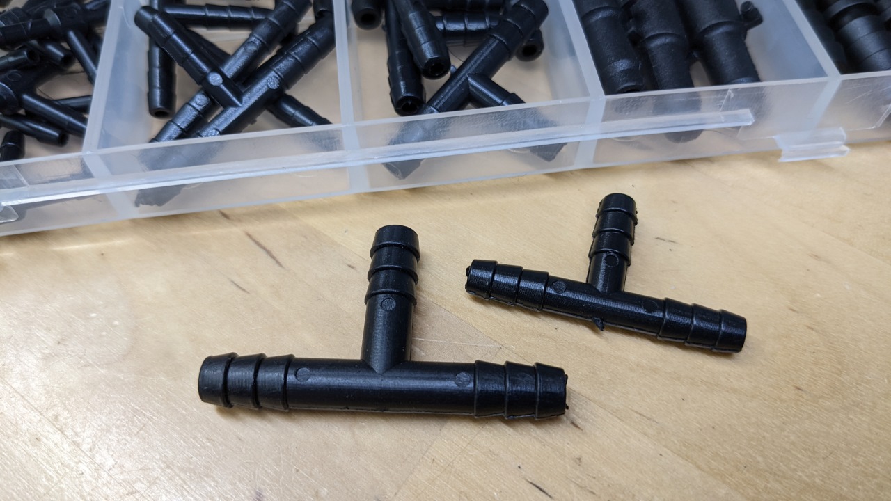

Falls geplant ist, von der Dieselleitung abzuzweigen gibts zunächst T-Stücke in verschiedenen Größen. So ein Sortiment kostet nicht viel. In die Abzweigung sollte dann noch ein Rückschlagventil eingebaut werden. Das verhindert, daß die Diesel Leitung trocken fällt, falls es mit der Heizung ein Problem gibt. Mit einem Leck irgendwo in einer der Diesel Heizungs Komponenten kann man dann nicht seinen Motor lahm legen.
Nach dem Rückschlagventil kommt dann der Diesel Filter von der Heizung und die Dosierpumpe - die man bei der Gelegenheit in einen Kasten einbauen sollte. Zur Geräusch Dämmung und um die Anschlüsse zu schützen.
Das T-Stück muss mit drei Schellen super fest verschraubt und gegen Vibrationen, Abreißen usw gesichert werden.
So ist es bei mir realisiert, wobei bei meinem LKW die Rücklaufleitung vom Diesel angezapft wurde, um das ganze wirklich failsafe zu machen. Ein PKW hat aber nur eine Diesel Leitung, nicht zwei. Beim LKW ist das immer ein Kreislauf.
