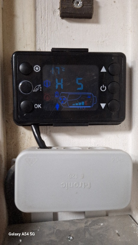

Zitat von hoffi am 31. Oktober 2024, 18:33 Uhr
- Ich grüße die Schwarm Intelligenz,
Kann mir jemand sagen welche Version mein steuergerät ist und ob ich da mit gewissen Tastenkombination arbeiten kann?
Hochgeladene Dateien:Zitat von Canis am 4. November 2024, 1:07 UhrHi, nachdem mein alter China-Heizer nach knapp 4100 Betriebststungen einen Motorschaden hatte, habe ich für 90 €einen neuen bei Jeff Bezos gekauft.
Das Display ist so wie du es abgebildet hast. Alle Versuche, in irgendein Setup- Menü zu kommen, sind gescheitert, das Ding läuft auch nicht mit einem anderen Steuergeräten, aber die Heizleistung steht dem der "getunten" alten Version in nichts nach. Real ist eine Wärmeleistung von ca. 3,6 KW.
Die bitserielle Kommunikation (der blaue Draht) scheint nun mit 115200 Baud zu laufen, bei den Alten war das ein etwas moderater.
Allerdings hat dieser China- Heizer einen gang großen Vorteil: Du kannst ihn mit Standard- Codes über einen RfxTrx oder eine Sonoff RFBridge steuern.
