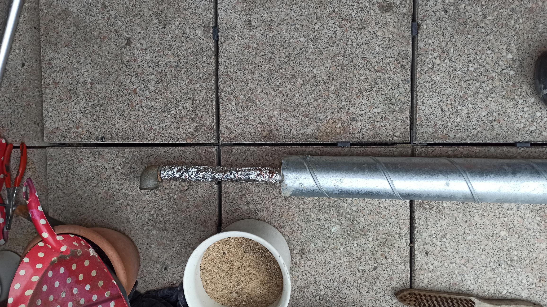

Habe heute den ersten Testlauf mit einem Sandwärmespeicher gemacht nach ca 25 min erreichte der Speicher eine Temperatur von ca 67 Grad die Wärme hat er ungefähr für 40 minuten gehalten  bei einer  Außentemperatur von 15 deg C. Hat jemand auch so einen Wärmespeicher im Einsatz und erfahrungen welcher Sand sich am Besten eignet?

So nach einem erneuten Testlauf knapp 82 Grad erreicht hatte das Rohr dann in der Wohnung gwar nach ca 1,5  dann auf Raumtemperatur abgekühlt. Denke einige Salze dürften auch gute Wärmespeicher sein ist nur die Frage der Korrosion dann.
