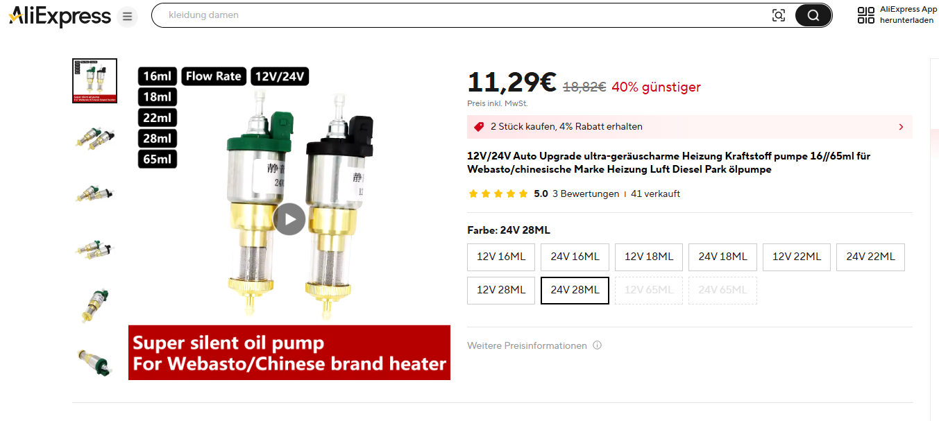

Zitat von chris@25u am 22. Januar 2025, 1:09 UhrSo ich hab inzwischen etwas recherchiert, die "leisen" Pumpen werden mit 16ml, 18ml, 22ml, 28ml und mehr angeboten.
Sogesehen könnte bei dir eine 18ml im Einsatz sein, man müsste es aber ausprobieren. War für mich neu !
