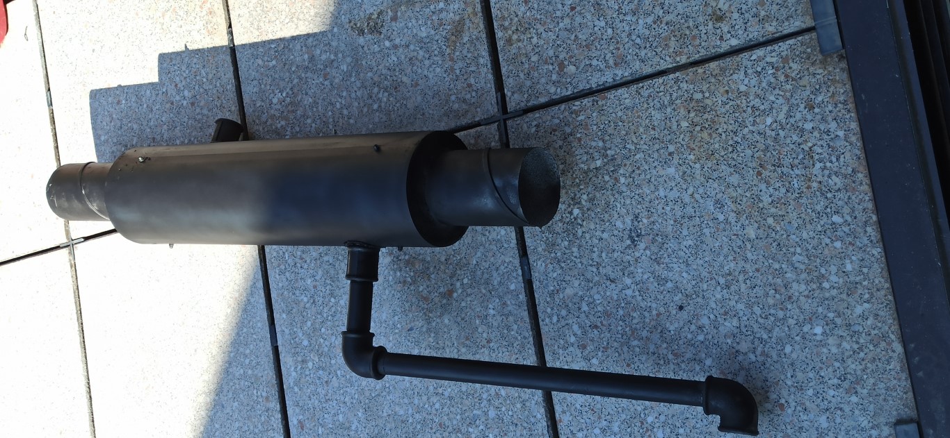

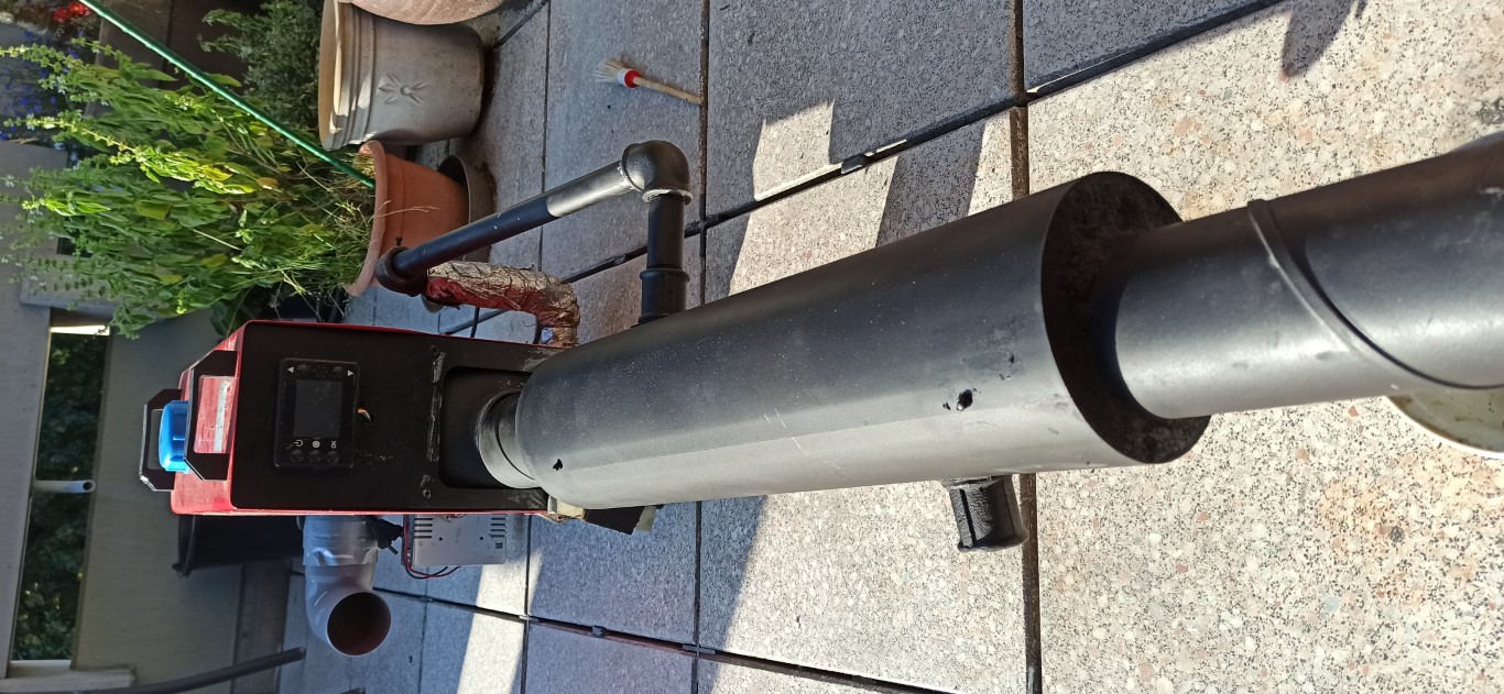

Zitat von chineseheater am 21. September 2024, 17:00 UhrHeute meinen Abgaswärmetauscher fertig gestellt mal sehen ob er das macht was ich erhoffe nächste Woche dann mal ein Testlauf.
Hochgeladene Dateien:Zitat von chineseheater am 25. September 2024, 15:33 UhrZitat von chineseheater am 21. September 2024, 17:00 UhrHeute meinen Abgaswärmetauscher fertig gestellt mal sehen ob er das macht was ich erhoffe nächste Woche dann mal ein Testlauf. So der Testlauf war auch gut schöner Nebeneffekt ist das die Heizung nun auch leiser ist
Zitat von rapidicus am 12. Oktober 2024, 19:20 UhrErwärmst du Wasser damit?
Du hast wickelfalzrohr verwendet- erzähl mal was zum Aufbau....danke.Gruß, Stefan
Gruß, Stefan
Zitat von chineseheater am 13. Oktober 2024, 15:40 UhrNein Wasser wird damit nicht erwärmt dient eigentlich nur dazu etwas Wärme aus dem Abgas zunutzen im inneren its das Wickelfalz mit ein paar Lamellen um möglichts viel Wärme zu entziehen die Luft die auströmt ist so um 10-15 Grad Wärmer als ohne diese Konstruktions anderer schüner Nebeneffekt ist halt das das gane noch wie ein Schalldämpfer wirkt.
Zitat von rapidicus am 18. Oktober 2024, 9:35 UhrAh, jezzt versteh ich das konstrukt.
Praktisch wie eine Heizbirne beim VW Käfer.
Schlau....Gruß,Stefan
