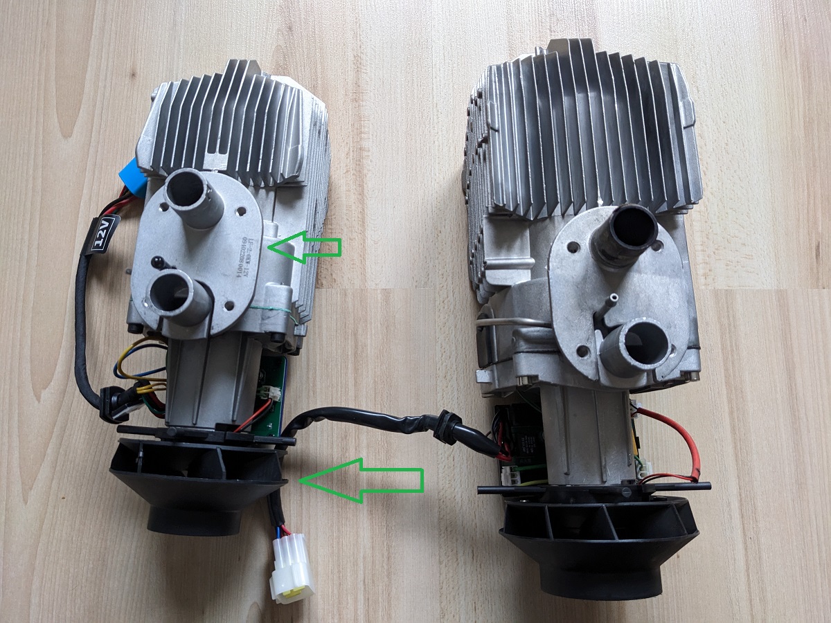

ich habe es jetzt endlich geschafft die ersten Bilder zu machen.
Erstmal werde ich die Heizung ohne Grund nicht weiter zerlegen.
Die Unterschiede sind minimal.
Es folgt dann noch ein Funktionstest.
Aber auch hier gilt: sobald dafür Zeit ist.
Ich nenne hier nur die Unterschiede zu meinen "8"kW Modellen.
Und habe auch nur die explizit fotografiert.
Hier der Erste Vergleich:

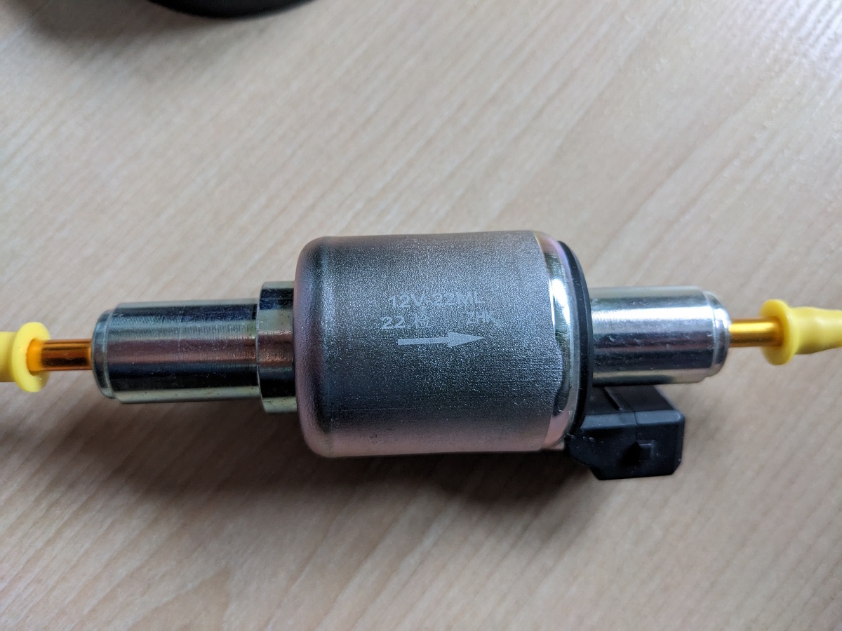

  • Die mitgelieferte Pumpe ist ein 22ml Modell (finde ich super, so passen alle Standart Pumpen)

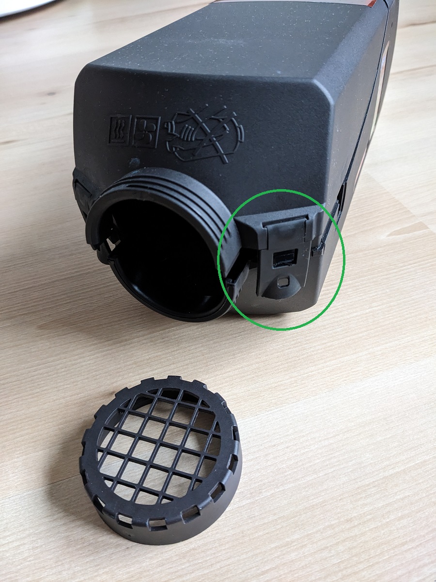

  • Das Kunstsoffgehäuse hat zusätzliche Verriegelungsclips vorne
  • Allgemein wirkt der Guss etwas feiner und weniger scharfkantig
  • Es gibt eine eingelaserte Modellnummer

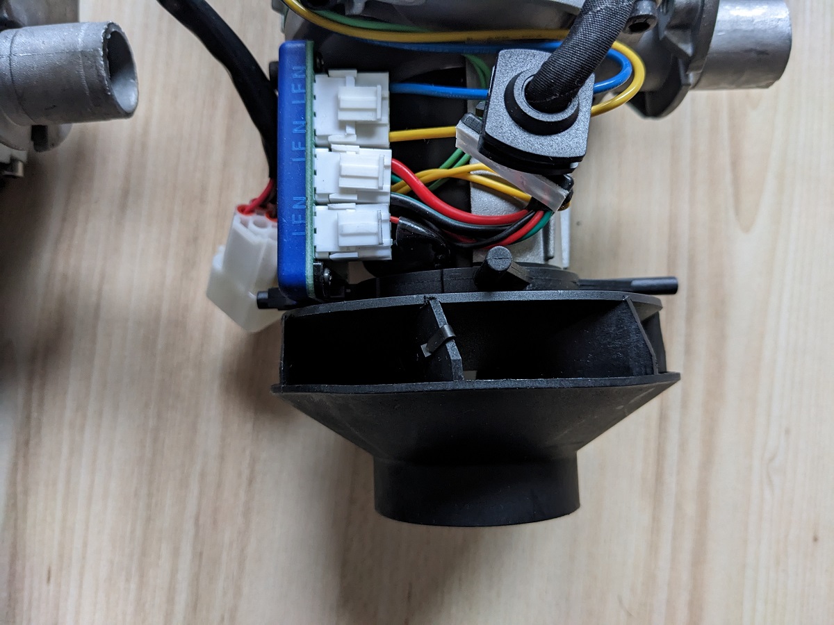

  • Der Lüfter hat eine etwas andere Form (kann am 2kW Modell leigen?) und hat eine Metallklammer. Könnte heißen, dass er ausgewuchtet ist

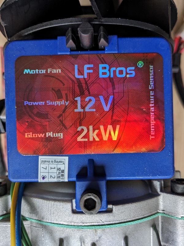

  • Der Controller ist volkommen anders

Wem auf den Bildern noch etwas Auffällt darf es gerne ergänzen.
