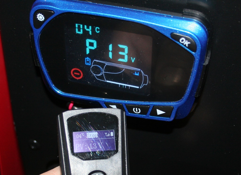

Standheizung allinone 5kw von vevor, blaues Bediendisplay und schwarze Fernbedienung mit Display. Betrieben wird sie über ein 12V / 20A Netzteil. Die Standheizung funktioniert wenn ich sie über das verbaute Display einfach starte.
Aber....
1: was bedeutet das rot eingekreiste minus am Display? (Siehe Foto)
2: kann die Fernbedienung nicht anlernen. Wenn ich die UP-Taste gedrückt halten erscheint HFA nicht. Außerdem zeigt mir das Display dieses Empfangssymbol nicht an
Erstmal vielen Dank

- Hallo,
Ich hoffe ihr könnt mir helfen.
Aber....
Erstmal vielen Dank
SG
ChiefWiggum

Servus Stefan,
vielen Dank für deine Antwort.
ich habe die schwarze Fernbedienung mit Display. siehe Bild
ich habe bei dem Netzteil die Spannung so eingestellt wie auch du vorgeschlagen hast, knapp 13V.
Laut Bedienungsanleitung und Beiträge die ich im Forum gefunden habe, schaut das Unterspannungssymbol anders aus, leider hab ich keinen Hinweis dazu gefunden was es mit dem Minus auf sich hat. Die Standheizung funktioniert auch wenn ich sie über das Display aktiviere, nur leider kann ich die Fernbedienung nicht koppeln.
Gestern Abend habe ich Rückmeldung von Vevor-Support erhalten, mit dem Hinweis dass ich <Power> und <rechts> gleichzeitig drücken muss und dann eine Taste auf der Fernbedienung. Werde das im Laufe des Tages ausprobieren und dann Rückmeldung geben.
Grüße
ChiefWiggum

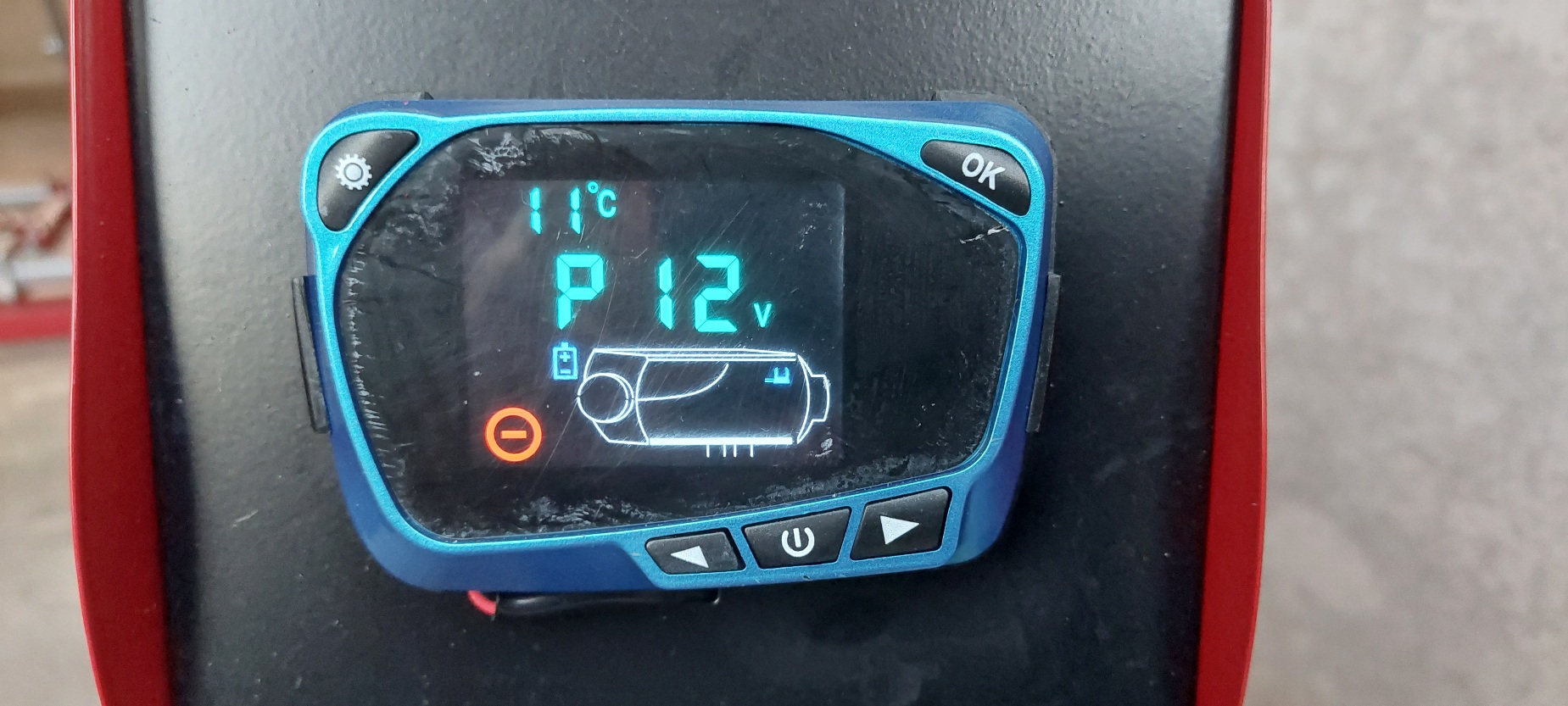

Zitat von mawi76 am 11. November 2022, 10:29 UhrHallo, ich habe das gleiche Display. Bei mir taucht das Symbol mit dem Kreis und dem Minuszeichen immer auf, wenn die Heizung ausgeschaltet ist. Möglicherweise bedeutet das Symbol nichts anderes. Im eingeschalteten Zustand verschwinder das Minuszeichen samt Kreis, dann ist etwas darüber ein Kreis mit einer Flamme (rot) zu sehen, beim Herunterfahren erlischt das Flammenzeichen.

Zitat von mawi76 am 12. November 2022, 7:25 UhrDas müsste eigentlich gehen. Ich habe ebenfalls die FB mit Display am blauen Bedienteil laufen. Die Kopplung funktionierte wie eben beschrieben mit Power und Pfeil nach rechts.
