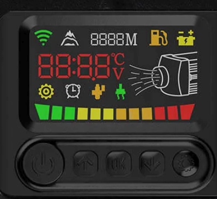

Das Display (Bild unten) habe ich etwa 1m vom Gehäuse entfernt montiert, eben wegen Vermeidung von Selbsterwärmung durch Auslasskanal Warmluft.

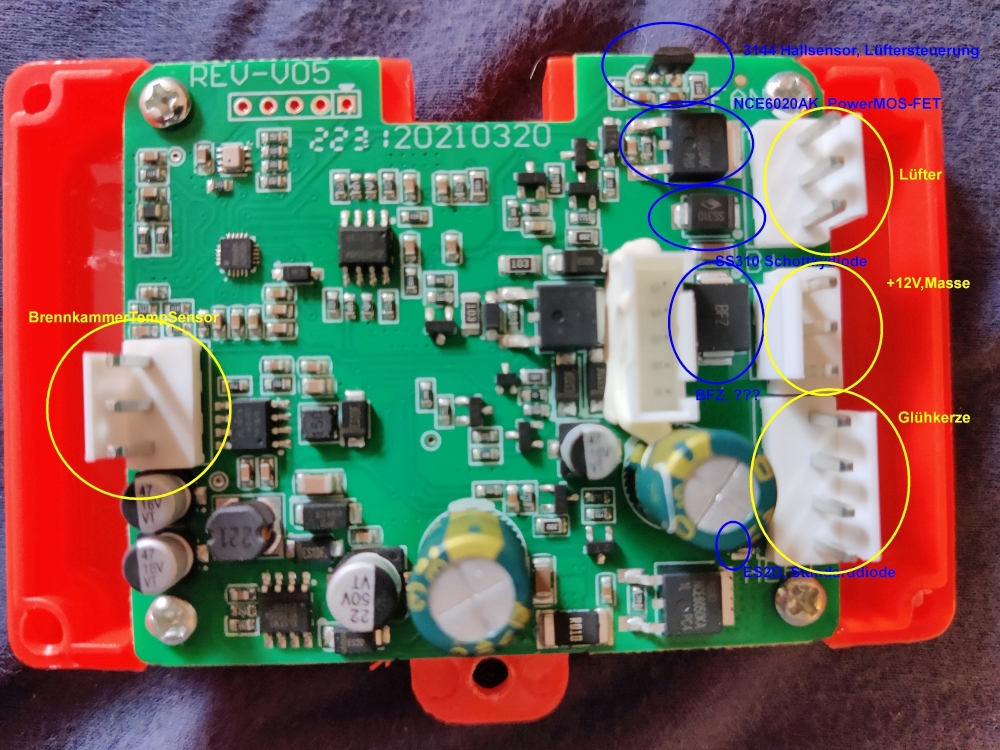

Q1: Hat den Sensor schon mal jemand identifiziert, kann man den auslöten und extern legen ? Ich finde auf der Leiterplatte zumindest kein "verdächtiges Bauteil, das aussieht wie ein Temp-Sensor;        (Platinenbild siehe unten, GELB=Stecker, BLAU=2-3pol. Bauteile)
Q2: Ich würde gerne Fördermenge und Lüfterdrehzahl leicht minimieren, wie gelangt man in dieses "versteckte" Setup ??
Bei den älteren Displayvarianten gibt es gute Beschreibungen, inkl. Passwort 1688 od. 9009 --> funktioniert aber bei der MXR-3M nicht ...
