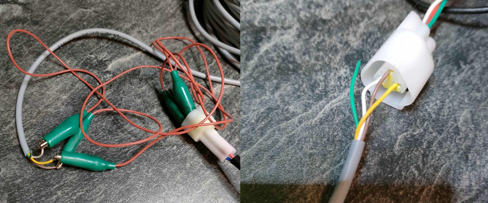

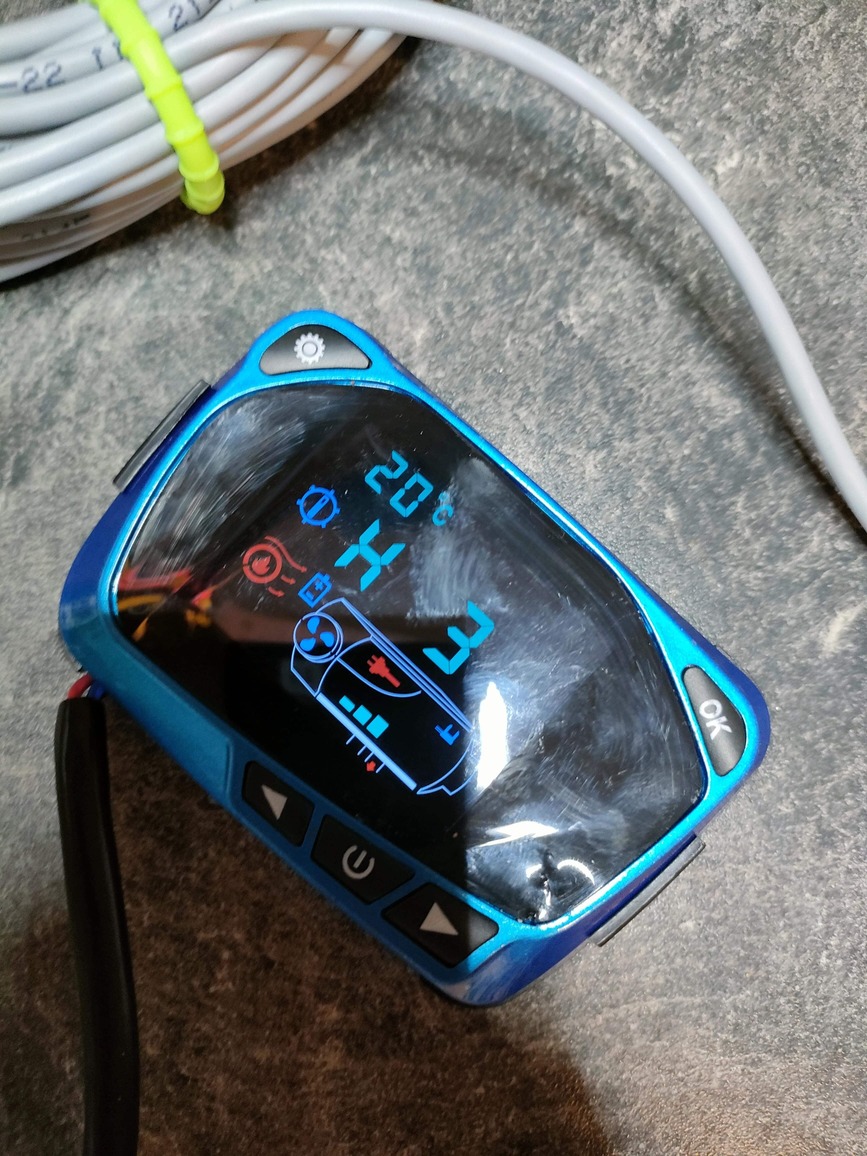

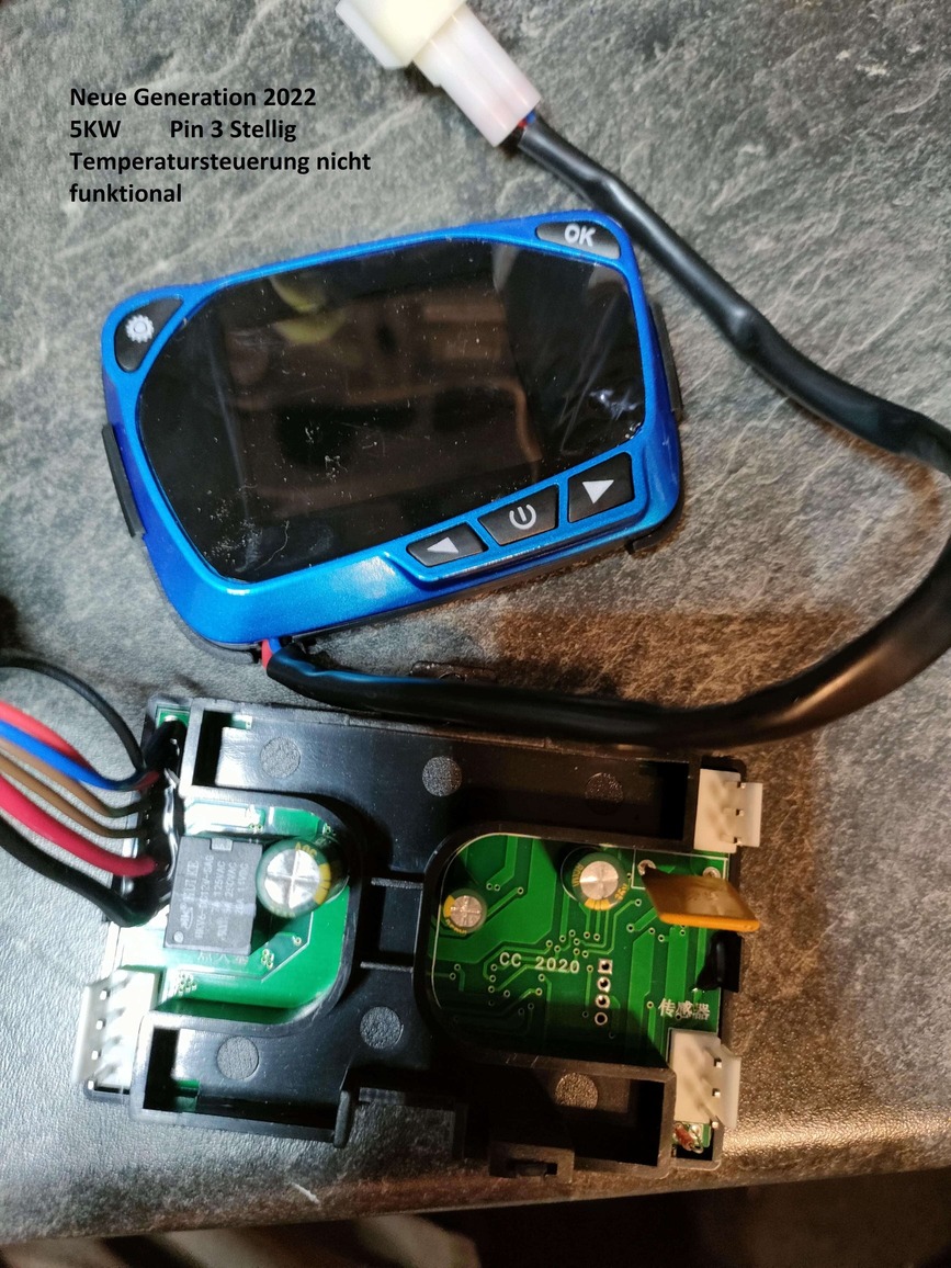

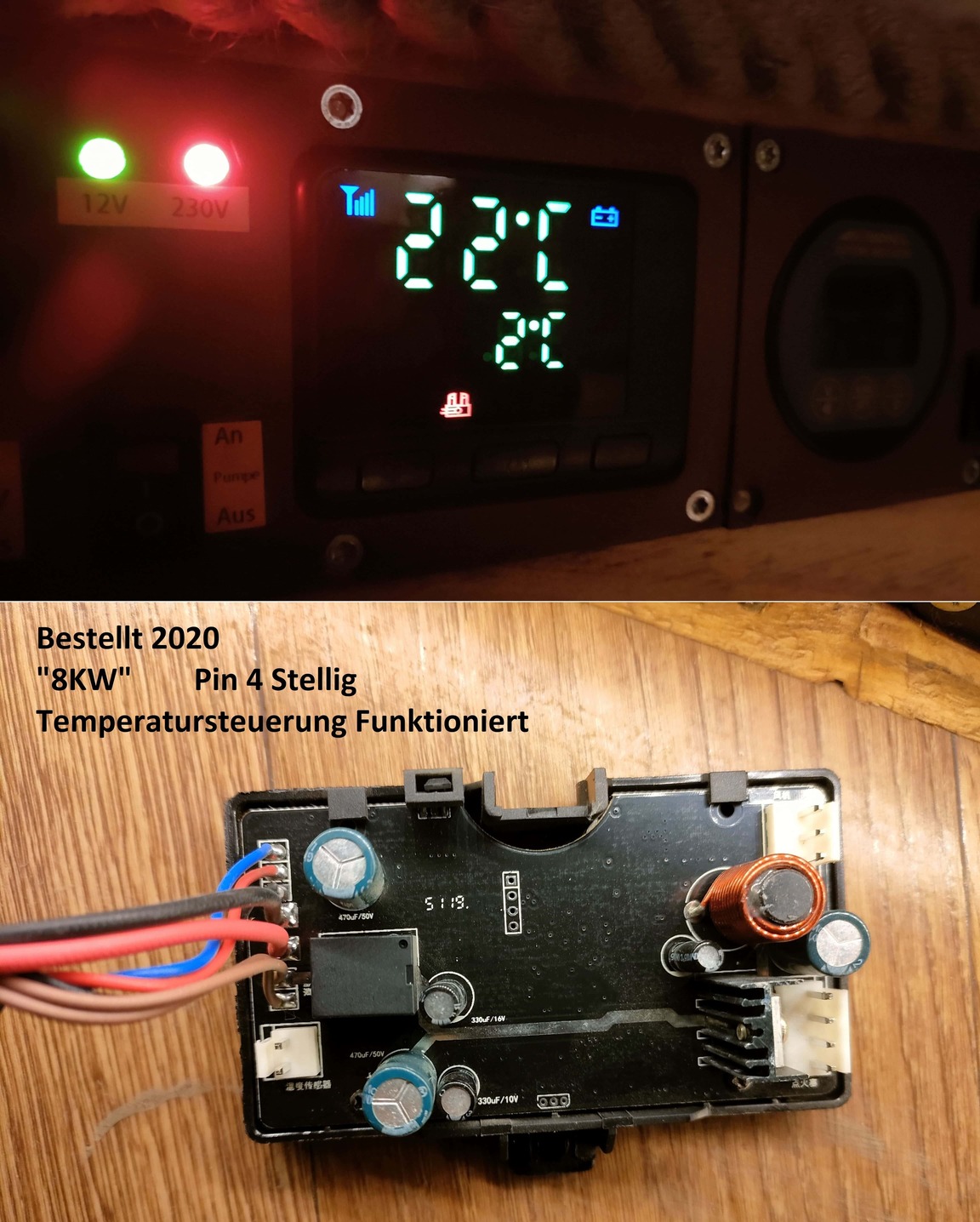

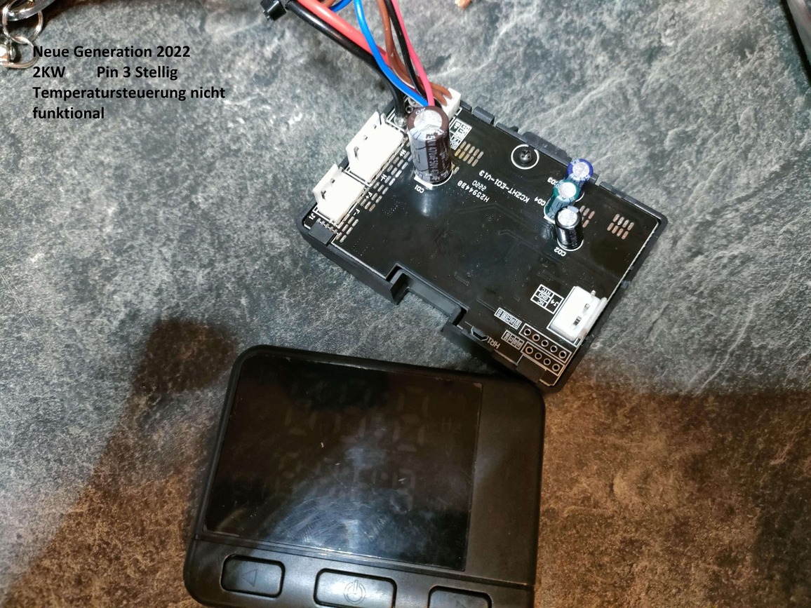

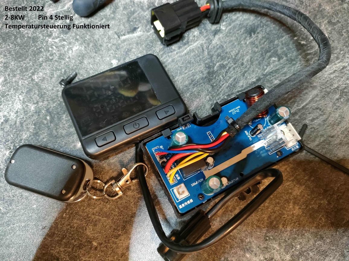

Zitat von Joshua am 25. Dezember 2022, 21:28 UhrHey ich habe auf Bitten hin eines aderen Forenmitglied heute etwas rumexperimentiert:
Ich hab mir 20 Meter Unitronic LiYY in 4x0,14mm² und 15 Meter vom "guten" Profi Microphone Cable geschnappt und hab sie kunterbunt und mit den wildesten Verbindungsarten an die diversen Steuerungen die hier rumfliegen angesteckt, mit dem Ergebnis: Ich kann bei 4 verschiedenen Steuerungen das Kabel problemlos um 20 Meter Verlängern. Ich hab euch Fotos gemacht von den Displays zusammen mit der Hauptplatine, dann könnt ihr vergleichen ob ihr dieselben habt, das garantiert natürlich nicht, dass es bei anderen auch funktioniert, aber es ist ein Anhaltspunkt.
Hochgeladene Dateien:Zitat von chris@25u am 26. Dezember 2022, 18:25 UhrWas kann denn das Geheimnis der enormen Kabelverlängerung sein ?
Hier im Forum waren ja immer wieder User, bei denen eine vergleichsweise kurze Verlängerung mit 50 cm nicht funktioniert hat bzw mit E-07 quittiert wurde. 20 Meter, das würde ja bis zu meinem Nachbarn reichen.
Bescheib das doch Mal genauer. Mir fehlt in dem Punkt die persönliche Erfahrung.
Zitat von Joshua am 27. Dezember 2022, 9:08 UhrDas verstehe ich leider auch nicht, das Protokoll ist ähnlich der alten Seriellen Protokolle wie zb. RS232 (UART) aufgebaut, das ist eigentlich ein robustes Protokoll, aber es mag es schon gerne in geschirmten Kabeln übertragen zu werden, da Elektromagnetische- und Funksignale das Signal im Kabel stören können, genauso ist die Kabelart und qualität interessant, gerade bei alten oder billigen Kabeln, kann es reichen wenn sie einmal an einer stelle zu stark geknickt werden, damit die Dämpfung im Kabel zu hoch wird oder sich Signalreflexionen bilden, die das Signal so sehr verwaschen dass die Gegenstelle es nichtmehr entziffern kann. Aber das sind alles nur Spekulationen, abseits vom Drehstrommotoren anklemmen arbeite ich nur im Hobbybereich mit Elektrotechnik...
