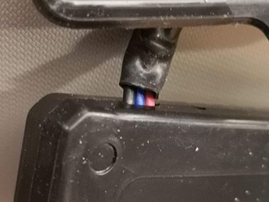

Das Bedienteil habe ich an einer Plastverkleidung befestigt, die noch nicht richtig am Holm festgeclipst war, sie fiel ab und riss dabei das Kabel aus dem dreieckigen 3-pin Steckverbinder. Vom Bedienteil weggehend zum Stecker habe ich die Kabelfarben schwarz, blau und rot. Dort ist alles ok.

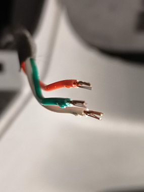

Nur das Kabel vom Heizer zum Stecker hat es aus den Kontakten raus gerissen. Dort habe habe ich die Kabelfarben orange, grün und weiss.
Nun weiss ich leider nicht welcher Draht zu welchem Kontakt gehört.

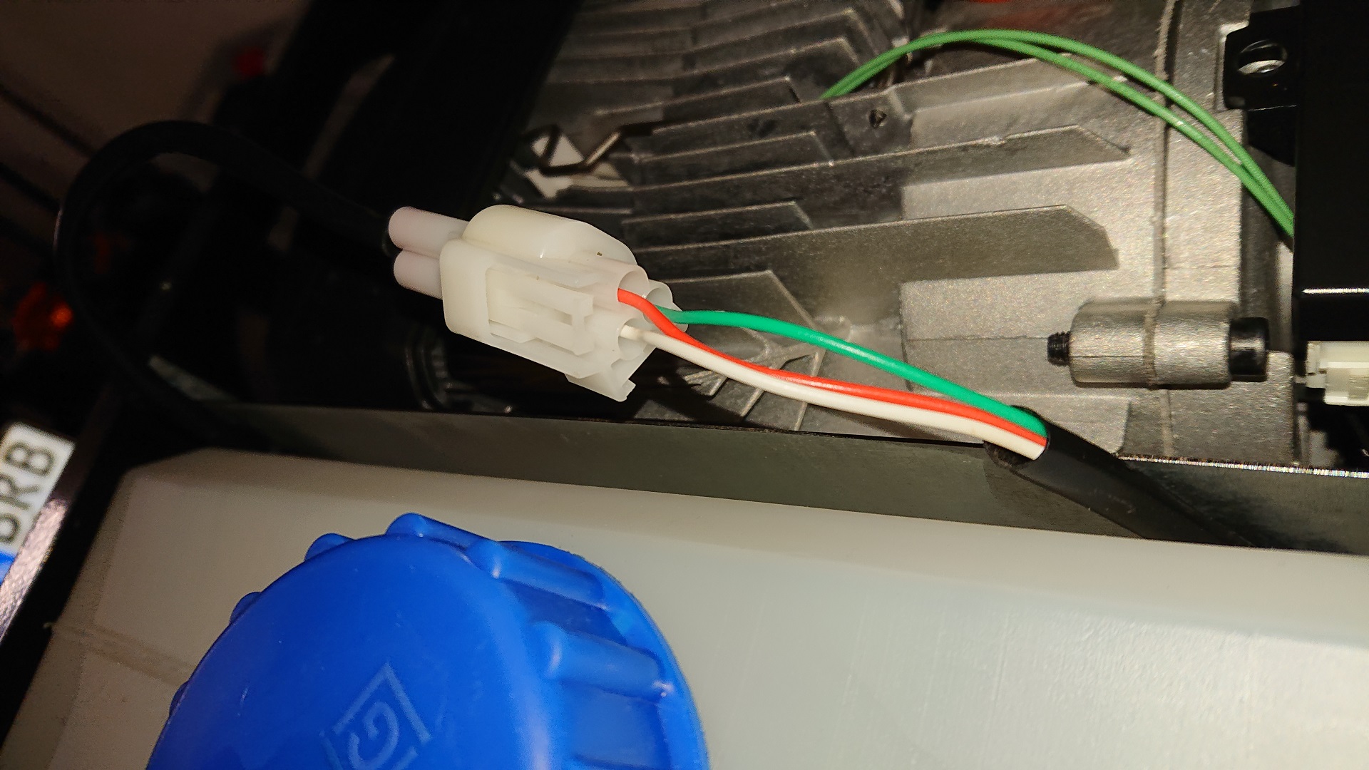

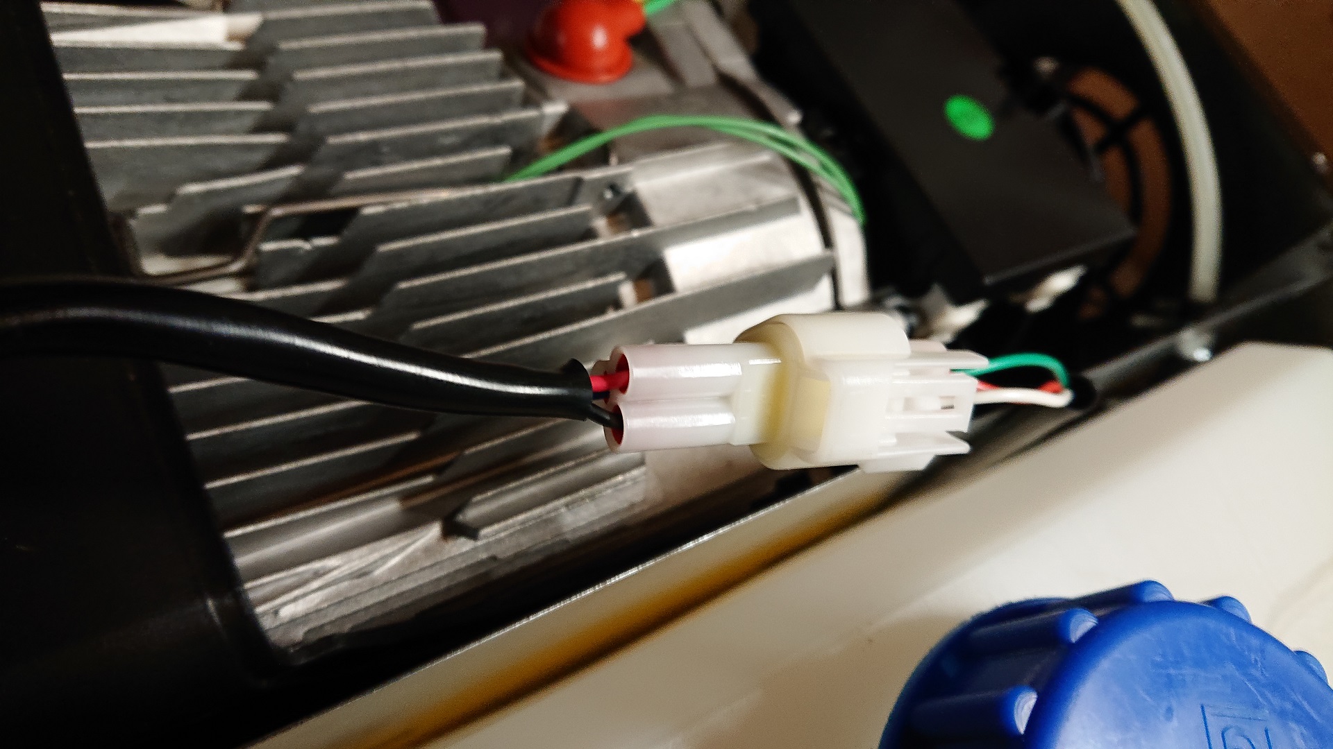

Zitat von DonGlatzionie am 23. Januar 2023, 21:28 UhrHi Andreas,
Hab Fotos gemacht! Hoffe es hilft!
Hi Andreas,
Hochgeladene Dateien:Zitat von Wikinger am 23. Januar 2023, 21:54 UhrKlasse Stefan! Vielen vielen Dank, Du bist der Retter in der Not!
