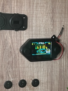

Gibt die Heizung nach längerer Zeit einen Fehlercode aus ? Irgendwann sollte sie ja enttäuscht abschalten, wenn sie merkt dass es einfach nicht warm wird. Das müsste auch im Display angezeigt werden. Fotografier am besten Mal das Bedienteil und such den genauen Typ von der Heizung raus.
Moin Kristina,
Zitat von Kristina am 10. Mai 2023, 12:56 UhrLF Bros 2 kw
Wir haben sie nochmal komplett neu angebracht , mit verkürzten Schlauchwegen
Bring irgendwie alles nix
beste Grüße aus dem hohen Norden
Kristina
