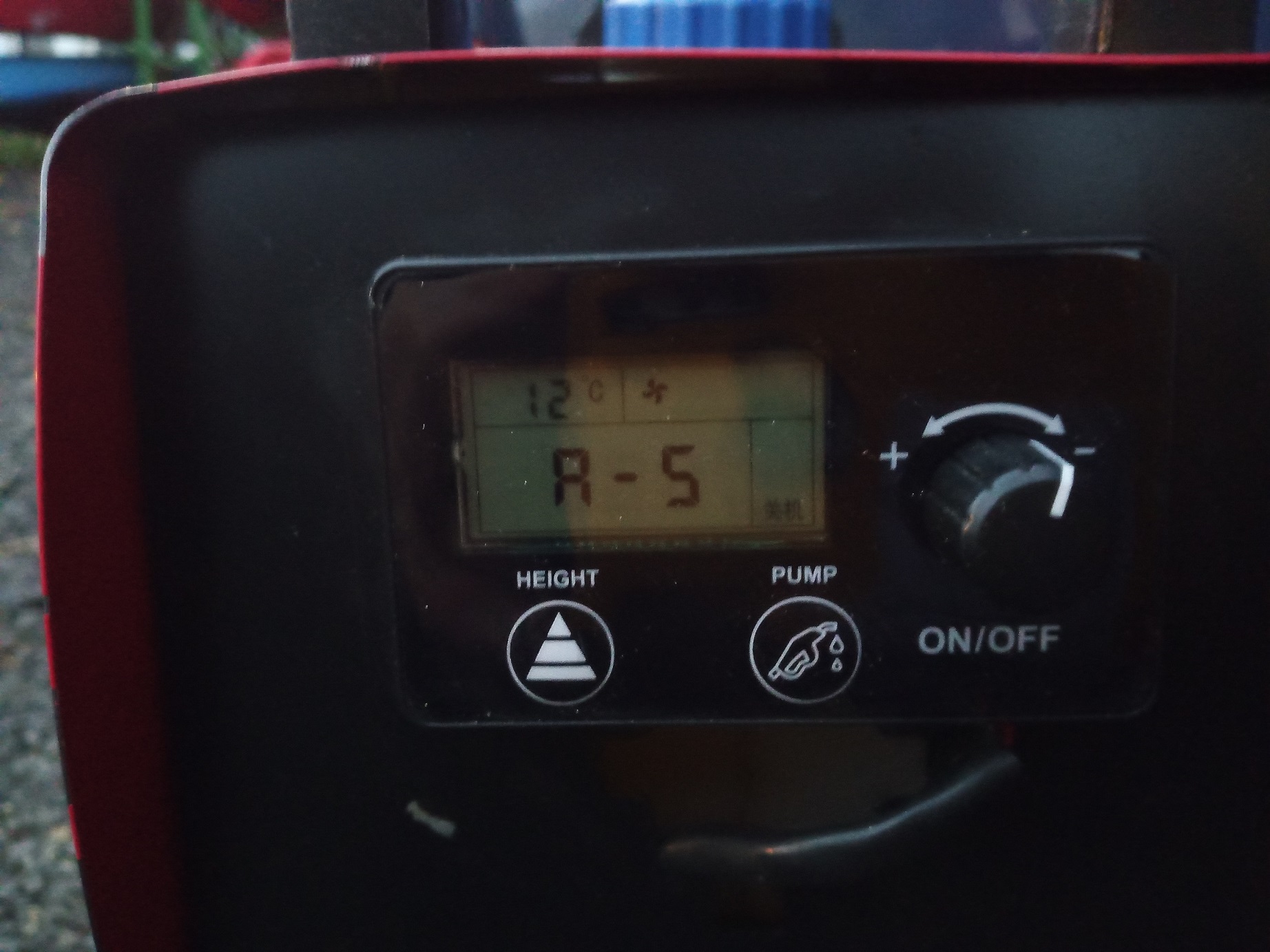

Zitat von Carsten am 25. Oktober 2023, 17:51 UhrLiebe Forumsmitglieder,
leider ist bei meiner Chinaheizung während des Betriebes die Stromversorgung unterbrochen worden. Jetzt lässt sie sich nicht mehr starten. Ich habe mal ein Bild des Bedienteils angehängt. Das Gerät ist von VEVOR. Vielleicht kann jemand von euch helfen. Vielen Dank.

Hochgeladene Dateien:Zitat von driverRLP am 25. Oktober 2023, 18:48 UhrA-5 steht für Überhitzung... entweder abkühlen lassen oder den Fühler prüfen... evt ist sie überhitzt und das Kabel ist am Wärmetauscher durchgeschmolzen
Zitat von chineseheater am 26. Oktober 2023, 13:57 UhrLaut dieser Liste ist es eine Fehler mit dem Lüftermotor ich würde mal probieren ob sich die Magnete des Hallsensors verschoben haben und ob der Motore alleine läuft.

Zitat von Carsten am 28. Oktober 2023, 10:02 UhrVielen Dank.
Der Lüftermotor scheint in Ordnung. Bei 12V Anschluss direkt an den Stecker des Motors läuft er. Einen Hall Sensor habe ich nicht gefunden. Der Temperaturfühler ist auch in Ordnung. Trotzdem A-5 weiterhin.

Zitat von Carsten am 28. Oktober 2023, 11:31 UhrHallsensor jetzt entdeckt, er sitzt normal. Kann die Platine kaputt sein? Es gäbe aber keinen wirklichen Grund dafür.

Zitat von chineseheater am 28. Oktober 2023, 14:20 UhrAuszuschließen ist das natürlich nicht das der Controller etwas abbekommen hat. Wenn du die Heizung einschaltest ist da irgend etwas zuhören z.B Pumpe oder kurzes Anlaufen des Lüfters? Ansonsten evtl. mal die Pumpe oder Glühkerze abklemmen um zu sehen ob noch ein anderer Fehler kommt. Sonst ist ein Board und Display auch nicht so teuer immer als Komplettset kaufen da alles andere nur Problem macht.

Zitat von Carsten am 28. Oktober 2023, 16:16 UhrDas Display geht sofort auf Fehleranzeige. Der Lüfter springt nicht an. Die Steuerung erkennt aber auch, wenn z.B. der Temperaturfühler abgeklemmt wird. Es sieht trotzdem ganz nach Elektronikschrott aus. Vielen Dank an alle.
