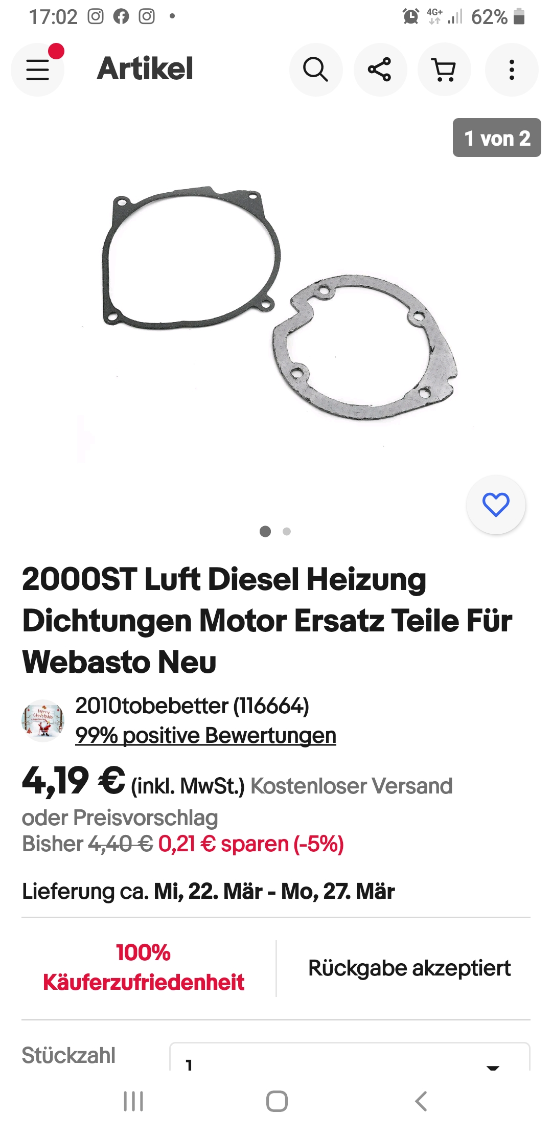

Einen link mit den richtigen Ersatzteilen. Ich habe schon 2x bei ebay die viel zu kleinen Dichtungen bestellt.

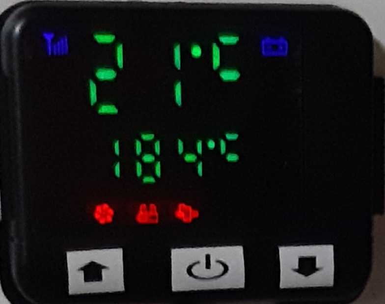

Und wie kann ich die Lüfterdrehzahl bei meinem Display (siehe Anhang) einstellen? Ich komme da in kein Untermenü.

Hochgeladene Dateien:Zitat von chris@25u am 16. Februar 2023, 14:20 UhrEin Satz Dichtungen besteht immer aus zwei Ringen: einer für innen, einer für aussen.
Die kleine Heizung mit (echten) 2KW erkennst du an dem Luftauslass mit 60 mm Durchmesser. Bei dieser hat die Innendichtung drei Schrauben. Die grosse Heizung mit 5KW hat einen Luftauslass mit 75mm, bei der hat die innere Dichtung vier Schrauben. Der äussere Ring hat immer vier Schrauben, bei beiden. Die Ringe sind natürlich unterschiedlich gross.
Solange das korrekte Bild eingestellt ist kannst du beim Bestellen eigentlich nichts falsch machen.

Zitat von Yoshi_84 am 16. Februar 2023, 17:05 UhrOk, das habe ich verstanden, hab jetzt mal die hier bestellt...
