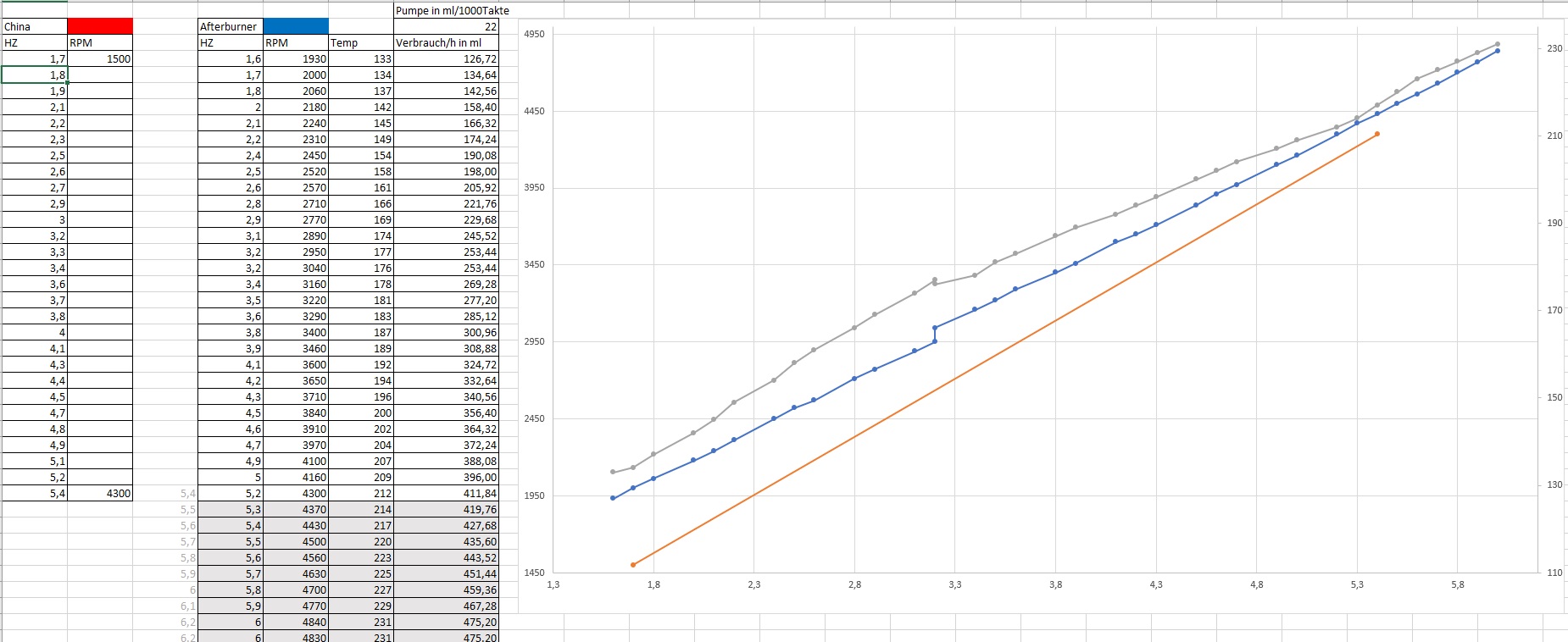

Ich hab sogar noch meine alte Exceltabelle wieder gefunden, wo man sieht was die Originalwerte sind/sollten, und was aber wirklich an Werten kommt -> gemessen und ausgelesen mit Afterburner/Multimeter! Siehe Foto!
Rot - die Idealkennlinie wie sie direkt aus dem Display kommt
Blau - gemessen und ausgelesen
Die andere - Temperatur ... und da bringt es nicht mehr viel -> 240-250°C ist Abschalttemperatur wegen Überhitzung!
Lasst es wie es soll!!!
