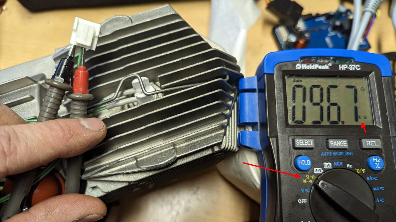

Zitat von chris@25u am 16. Dezember 2022, 16:03 UhrWenn du kein Messgerät hast, geht es natürlich nicht. Aber falls doch - oder falls es jemand anderes liest - Mal kurz den Thermowiderstand durchmessen ist nicht weiter schwer. Ich häng dazu Mal ein Bild an. Passte, da ich die dusselige Vevor 2KW eh sowieso gerade auseinander hab.
Das Messgerät wird auf OHM eingestellt. Dann piekt man die beiden Messfühler irgendwie in den Stecker vom Thermowiderstand rein, so daß sie Kontakt mit dem Metall bekommen. Der Thermowiderstand ist das weisse Ding unter der Metallklammer, sitzt direkt auf dem Metall Gehäuse und fühlt dort.
Auf dem Display zeigt er bei mir 96,7 an, mit einem kleinen K Ohm-zeichen dahinter. Also sind es 96,7 Kiloohm oder 96700 Ohm.
Um die 100K im kalten Zustand (Winter, knapp über Null) passt soweit. Hier in den Beispiel ist der Widerstand daher okay. Mal angenommen, man erwärmt ihn vorsichtig mit warmer Luft fängt der Widerstand an zu sinken. Das kann man schön im Display vom Messgerät beobachten, wie der Widerstand sinkt.
Defekt / Unterbrochen hätte er unendlich Ohm oder das Messgerät würde irgendwas mit Mega Ohm anzeigen.
