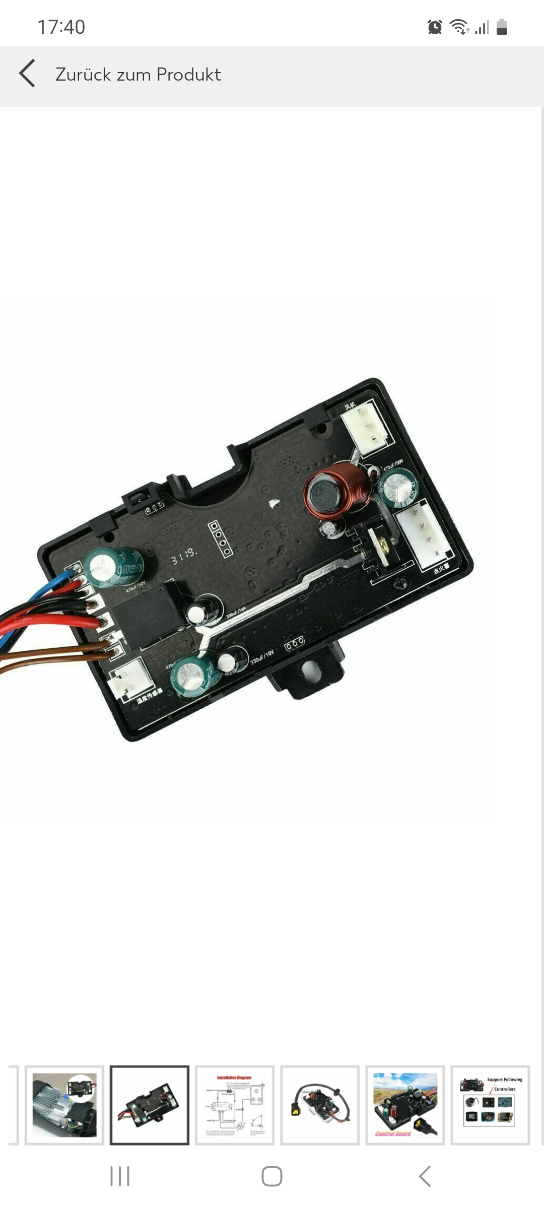

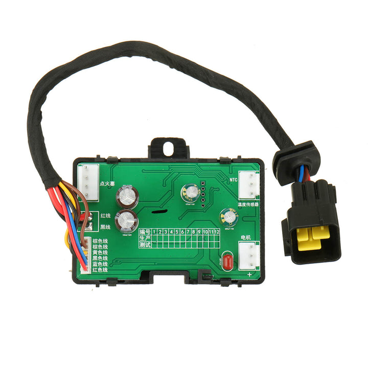

Zitat von TobiCamping am 15. April 2023, 16:34 UhrOkay, mit dem Display kann ich nicht dienen, hab aber noch ein Mainboard über das passen könnte!
Sollte deins so aussehen, kannst du es haben
Zitat von katja am 15. April 2023, 16:41 UhrMeins sieht glaub so aus, wobei der Steckerc am Ende Weiß ist und nicht Schwarz. Und leidet scheint das nur für 3-8kw zu sein - geht das dann trotzdem auch für 2kw?
Hochgeladene Dateien:Zitat von TobiCamping am 15. April 2023, 16:47 UhrDie Taktraten und Drehzahlen sind im Display gespeichert. Aber dein Mainboard sollte unbedingt gleich aussehen.
Die Chinadrachen sprechen nämlich leider zwischendurch leider je nach Hersteller anderes Chinesisch
Dann hättest du auch wieder ein E-07..
