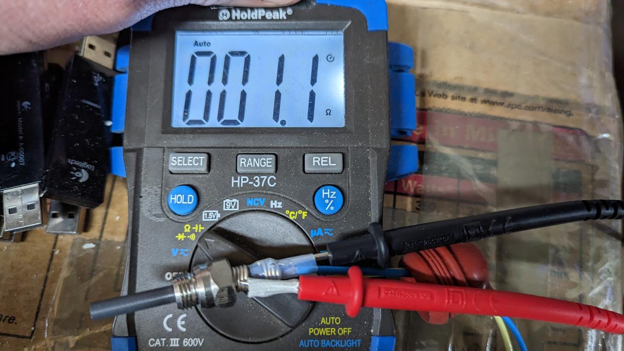

Beim Widerstandsmessen der Glühkerze kam es mir reichlich komisch vor das
der Wert im Kiloohmbereich liegt , nach dem Ausbau und erneuter Messung mit leichten klopfen
an der Glühkerze schwankte der Wert sogar noch.
Nun habe ich irgendwo gelesen der Wert liegt um die 1 Ohm , was auch vernünftig klingt bei 12V

Hallo Wolfgang,
in der Glühkerze ist ein Heizdraht, der Widerstand ist etwa 1 Ohm. Ich hab dir Mal ein Bild angehängt. Macht die Kerze Mal neu, wahrscheinlich ist der Fehler dann weg.
Gutes gelingen, Chris
