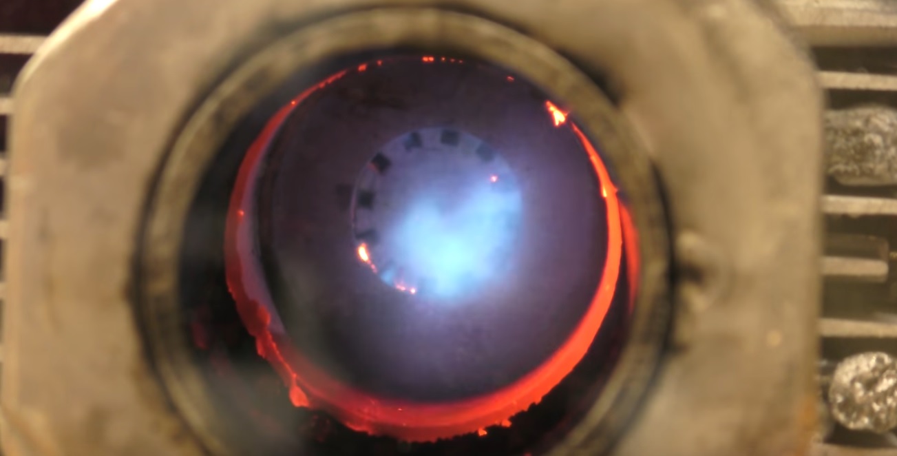

Das wieder Anlaufen ist dann nur leider genauso laut wie das initiale Starten. Also zu laut. Beim Anlaufen muss die Heizung mit ihrem internen Gebläse erstmal etwaige Reste rauspusten und dann mit Vollast starten damit das Brennerrohr die ~600°C oder so erreicht und die Kiste sauber verbrennt (wird über den Temperatursensor überwacht, der im Rückstrom sitzt, sobald der 100-150°C, je nach Steuerung zeigt gilt die Heizung als gestartet). Ein schönes Video in dem man das Rohr beim Spiritus verbrennen sieht gibt es hier: https://youtu.be/OIAAv6AUEms?t=615 glüht schön rot

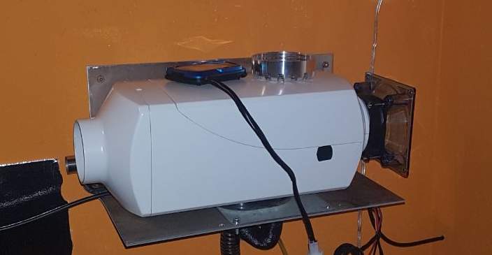

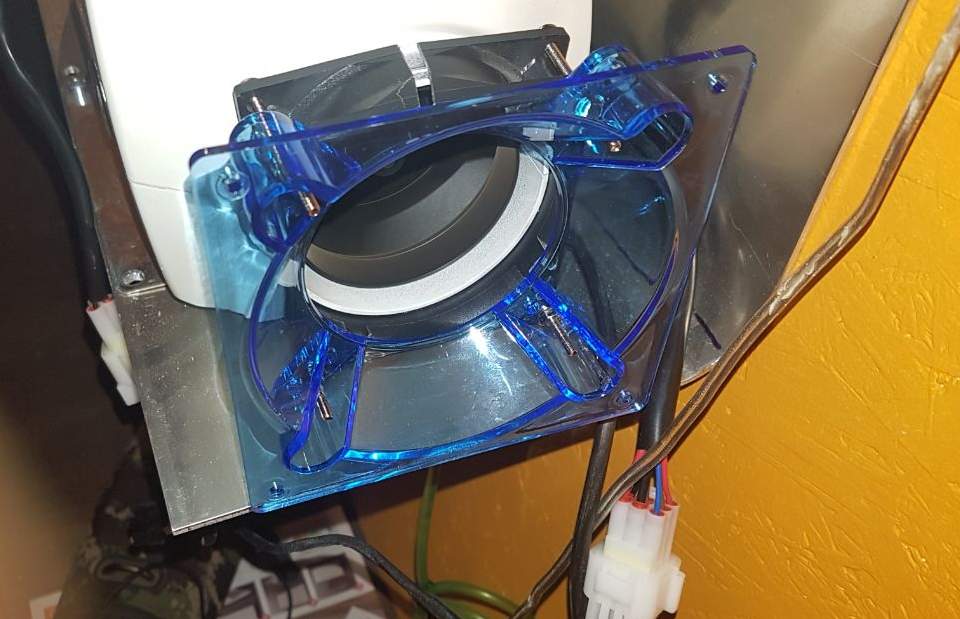

Um den an die Heizung zu bekommen hab ich einen defekten 80mm Lüfter genommen, das Lüfterrad usw an den 4 Stegen entfernt, oben geschlitzt und einen 80mm auf 120mm Adapter dran geschraubt (Bild 2). Klar kommt da noch ne Schlauchschelle dran. Aber ich denke damit ist zumindest die Flugrichtung des Projektils klar definiert 🙂 (Bild 1)

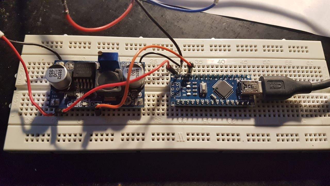

Nun möchte ich den Lüfter möglichst simpel Drehzahlregeln, das versuche ich grade mit einem LM2596 an dessen ON/OFF Pin, den man wohl mit ca. 100Hz an und abschalten kann (PWM, siehe https://e2e.ti.com/support/power-management-group/power-management/f/power-management-forum/711931/lm2596-how-fast-can-you-switch-input-pin-5-on-off) und damit einen rudimentären Drehzahlregler fast ohne externe Beschaltung realisieren kann, in diesem Fall mit einem Arduino Nano als Steuerung.

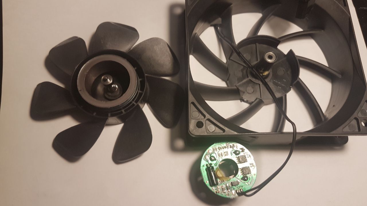

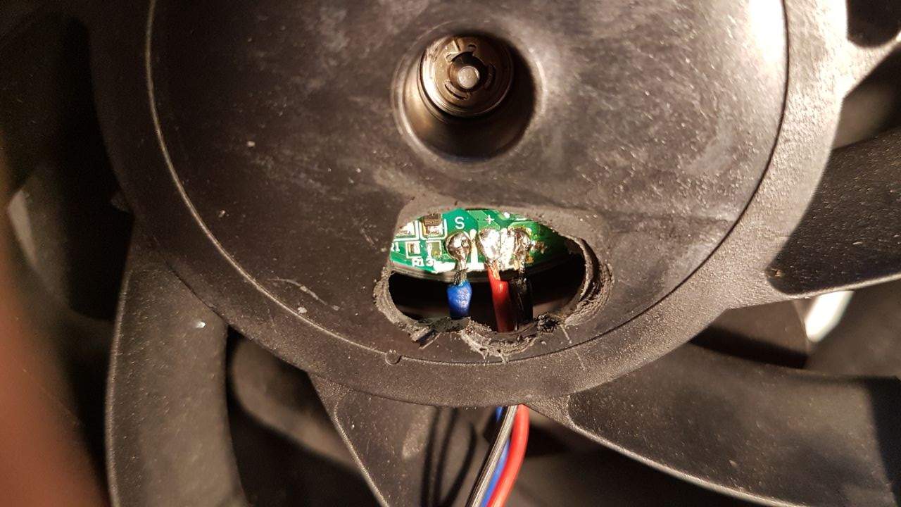

Bild 3 zeigt noch wie man den "Tacho" Anschluss an einen solchen Lüfter bekommt für den Arduino Drehzahlregler, falls dieser wie in meinem Fall nicht nach außen geführt wurde.

Das letzte Bild is ein Screenshot aus DavidMcLuckies Video, echt sehenswert
