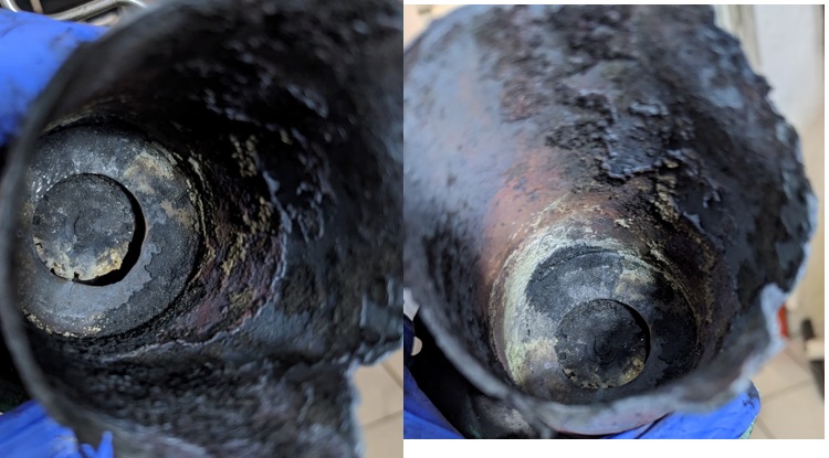

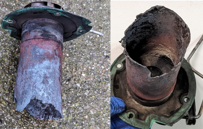

Ich weiß nicht, was in der Heizung wie verfeuert wurde aber die Bilder zeigen, dass es sehr heiß gebrannt haben muss. Die Reste im Tank rochen auch eher nach Verdünnung als nach Diesel.
Die Stahlröhre der Brennkammer ist teilweise geschmolzen und war einfach nicht mehr vorhanden.

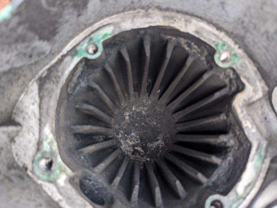

Der Eintritt in die Wirbelkammer ist zu einem Teil von Verkrustungen verstopft.
Das Innere des Aluminiumgehäuses sieht dagegen ziemlich gut aus.Es wurde alles zerlegt, gereinigt (Backofenreiniger), die Brennkammer durch eine komplett neue ersetzt und eine neue Pumpe eingebaut. Die Glühkerze ist noch die alte.
Alles mit neuen Dichtungen zusammen gebaut und siehe da, sie läuft!
Und gefühlt sogar deutlich besser als meine andere "8"kW Heizung mit dem neuen Controller. <- Dem möchte ich auch mal nachgehenDie neue ist jetzt auch mit Fehler E-6 (Motor dreht nicht mehr) stehen geblieben. Mal sehen, was da wieder ist. Vielleicht hat da was von Anfang an nicht gestimmt.

Zitat von chris@25u am 30. Januar 2023, 13:24 UhrMoin Nicklas, Kategorie passt schon und sooo streng ist es hier eh nicht ...
Krasse Bilder ! Das war definitiv kein Diesel, die ist mit - irgendwas - gelaufen. Eisen fängt ab 700 Grad an zu glühen, dann fängt es an zu verbrennen oder zu reagieren. Erstaunlich, dass das Alugehäuse oder das Kunststoffgehäuse nix abbekommen hat.

Zitat von DonGlatzionie am 30. Januar 2023, 22:28 UhrHi Nicklas,
Krasse Sche..e!! Das Ding hat echt einer enorm "vergewaltigt"!!

Hi Nicklas,

Disclaimer:
Nichts von dem folgenden nachmachen, es könnte gefährlich für euch oder andere sein und/oder auch illegal sein.
Ich kann mir vorstellen, dass die Heizung Aufgrund der Ablagerungen schlecht lief und hier der Versuch unternommen wurde sie frei zu brennen.
Starthilfespray, Bremsenreiniger, Sauerstoff in den Lufteinlass oder verheizen von Flüssigkeiten die deutlich heißer brennen als Diesel wie Kerosin, Benzin oder ähnlichem ist hier denkbar (alles keine gute Idee).
Hat aber nichts gebracht. Die Ablagerungen im hinteren Bereich waren noch da.

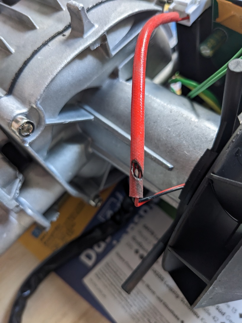

Zitat von Rostbus am 6. Februar 2023, 3:50 UhrDie Fehlerursache für den Fehler E-6 bei der anderen Heizung war jetzt auch schnell gefunden.
Kabel durchgeschliffen vom Lüfterrad (siehe Bild)Gruß
Nicklas
