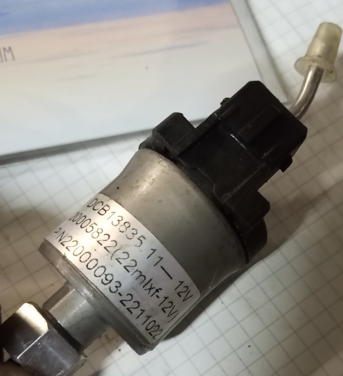

Aber..... Auf der alten Pumpe ist ein Aufkleber mit verschiedenen Zahlen, dort steht nichts von 16ml, im Gegenteil, dort steht in Klammern (22mlxf-12V) ob das bedeutet das die Pumpe doch 22ml hat?
Ich versuche mal ein Bild hoch zu laden.

Zitat von -Can am 16. April 2023, 11:43 Uhrist ne 22ml Pumpe, also völlig in Ordnung!
Auf meiner steht 16ml, fördern tut sie aber 20ml. Alles im grünen Bereich!
Bedenke, wenn die Hzg startet, dann glüht die Kerze ordentlich, da ist es egal, wieviel Diesel kommt, bei der Hitze verbrennt alles.
Kommt jedoch zu viel Sprit, müßte die Gebläsedrehzahl erhöht werden. Sonst qualmts ein wenig doller. Aber auch da gibts simple gute Notlösungen.

Zitat von chris@25u am 16. April 2023, 14:35 UhrMoin,
jou das ist eine 22 ml Pumpe, die du nun ehh mit einer 16 ml ersetzt hast.
Probier aus, ob das auch funktioniert. Die Heizung bekommt nun mit den gleichen Einstellungen ungefähr 20% weniger Diesel. Wenn sie warm genug wird kannst du das aber so lassen. Achte Mal darauf, ob die Temperaturanzeige nach einer Stunde auf kleinster Stufe nach wie vor alle roten Balken an hat. Dann läuft sie gut und kokelt nicht vor sich hin.

Moin,
