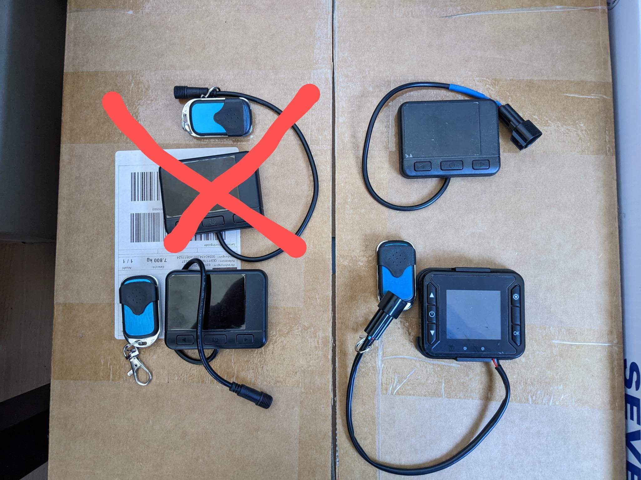

Wer kann mir sagen welches Display mit welchem Controller arbeitet? Habe drei Displays, zwei haben dreieckige Stecker und eines einen runden. Möchte nun für diese Displays die richtigen Boards kaufen.

Hochgeladene Dateien:Zitat von -Can am 22. November 2022, 0:49 UhrDie Frage erscheint mir unglücklich formuliert.
Alle mir bekannten Displays haben einen 3-poligen Stecker. Die Bauart der Stecker ist egal.
3 Adern: Plus (rot), Minus (schwarz), Daten (gelb oder andere)...
Wenn Du die Steckerbelegung beachtest, geht nie etwas kaputt.
Das Display (letztes Foto) ist ein neues Modell mit weiteren Funktionen. Ich bezweifel, daß ein älteres Board diese weiteren Funktionen liefert.
Also: neuestes Display = neueste Platine
...wenn ich die Frage richtig verstanden habe...
