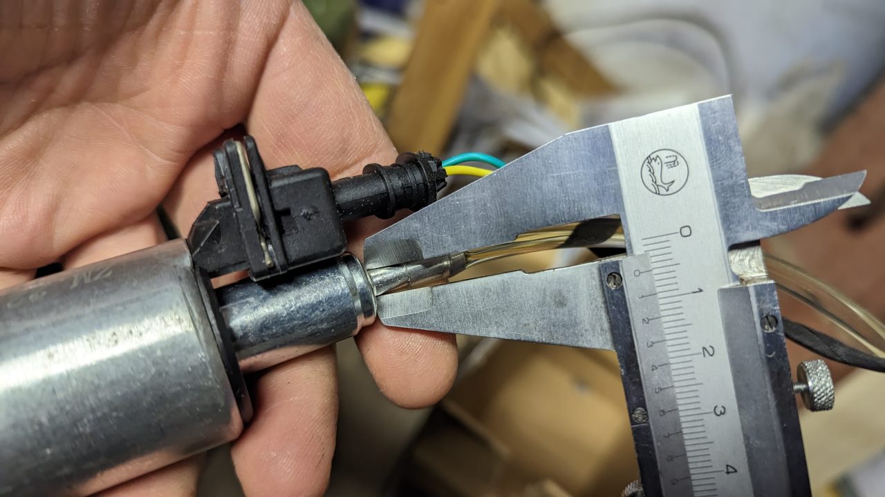

Zitat von Lars1969 am 15. Dezember 2022, 10:29 UhrHallo,
ich möchte die mitgelieferten Schläuche mit den vielen Trennstellen gegen einen anderen Schlauch mit Textilummantelung tauschen. Welchen Innendurchmesser muss ich verwenden, damit der Schlauch ausreichend streng auf den Stutzen von Heizung und Pumpe sitzt? Sind das 4 mm, oder reicht auch 3,2 mm? Bei zu klein sehe ich das Risiko, dass sich der Schlauch wegen der Ummantelung nicht ausreichend weiten lässt.

Zitat von chris@25u am 16. Dezember 2022, 11:32 UhrHey Lars,
die Dosierpumpe und der Anschluss an der Heizung haben 5 mm, mit einem 4 mm Schlauch (Innendurchmesser) liegst du genau richtig. Gibt es als Meterware. Wenn du das Ende in heißes Wasser hältst, flutscht es super easy drauf. Mit einer Schelle sichern, fertig.
Chris
Hey Lars,
