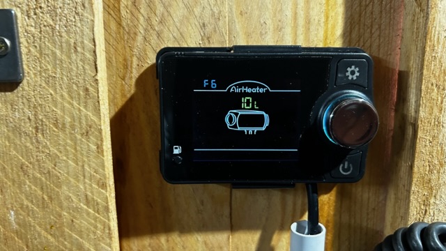

Zitat von Thomtom am 31. März 2023, 11:19 UhrHallo ich heiße Thomas!
Ich hab eine Frage:
Wie kann man am Display den Tank Kalibrieren? Er steht auf zehn Liter obwohl nur ein 5 Liter Tank verbaut ist. Dadurch passt die Anzeige am Display nicht…
danke für eure Hilfe 👍
Ich hab eine Frage:

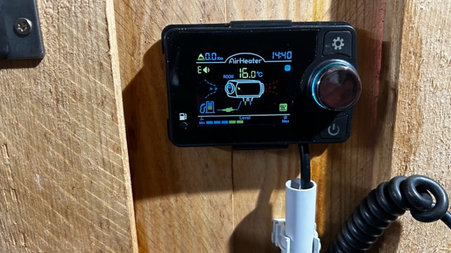

Zitat von chris@25u am 31. März 2023, 11:47 UhrMoin Thomas,
lad Mal bitte ein paar Bilder vom Bedienteil hier rauf. Die "üblichen" Chinaheizungen haben keine Möglichkeit, einen Tankinhalt / Reichweite festzulegen.
LG, chris

Zitat von Thomtom am 31. März 2023, 15:28 UhrUnten links ist eine Anzeige in Balkenform, ich denke über die durchfluss Menge wird der Verbrauch errechnet. Aber leider halt auf einen zehn Liter Tank und dadurch stimmt die Anzeige nicht. Es ist ja ein 5 Liter Tank da.

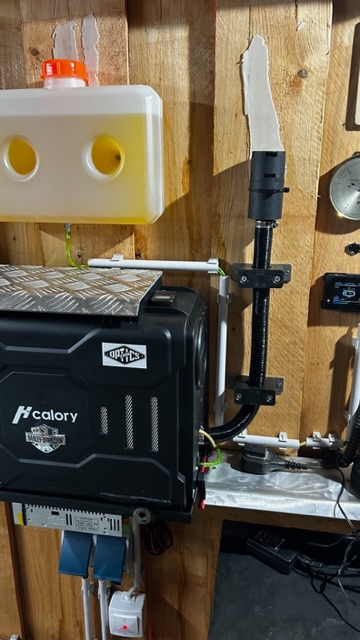

Zitat von Canis am 1. April 2023, 10:54 UhrIch habe das irgendwann Dezember 2021 mal beschrieben, wie man mit einem Optokoppler und einem Widerstand den Pumpentakt abgreift und mit einem Tasmota- geflashtem Sonoff bearbeitet. Bei sind das 0.0214446952595937 Liter/Impuls
Zitat von chris@25u am 9. April 2023, 17:31 UhrIch bin aktuell in Amsterdam, wäre aber bald zurück in Hannover. Da liegen noch ein paar 10 Liter Kunststoff Tanks herum. Einen oder zwei könnte ich verschenken.
Den 5L Tank gegen einen mit 10L austauschen würde das Problem ja auch lösen ... ?

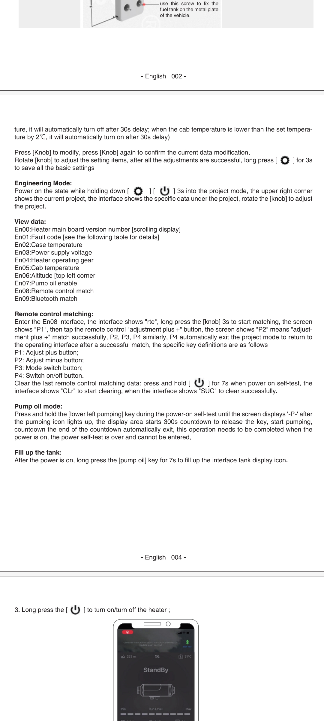

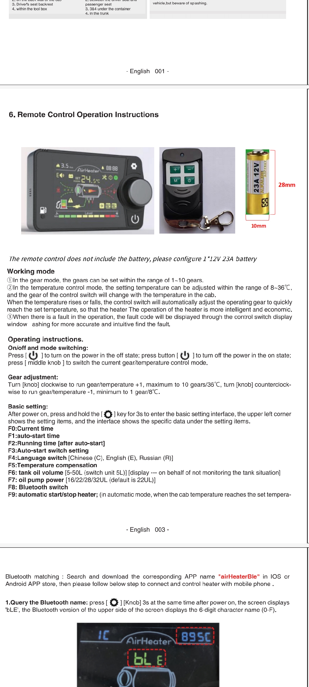

Zitat von TobiCamping am 12. April 2023, 6:22 UhrGuten Morgen,
anbei die Anleitung zum Einstellen der Tankgröße etc. 😊
LG Tobi
Guten Morgen,
LG Tobi
