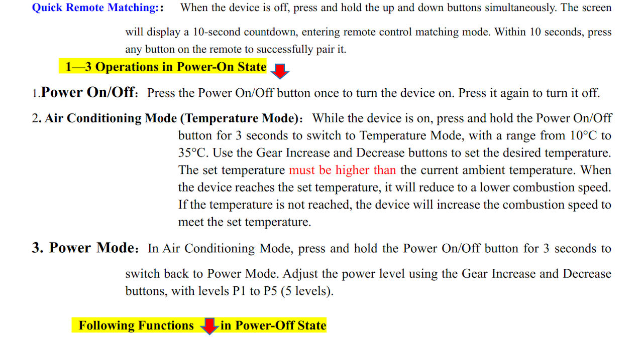

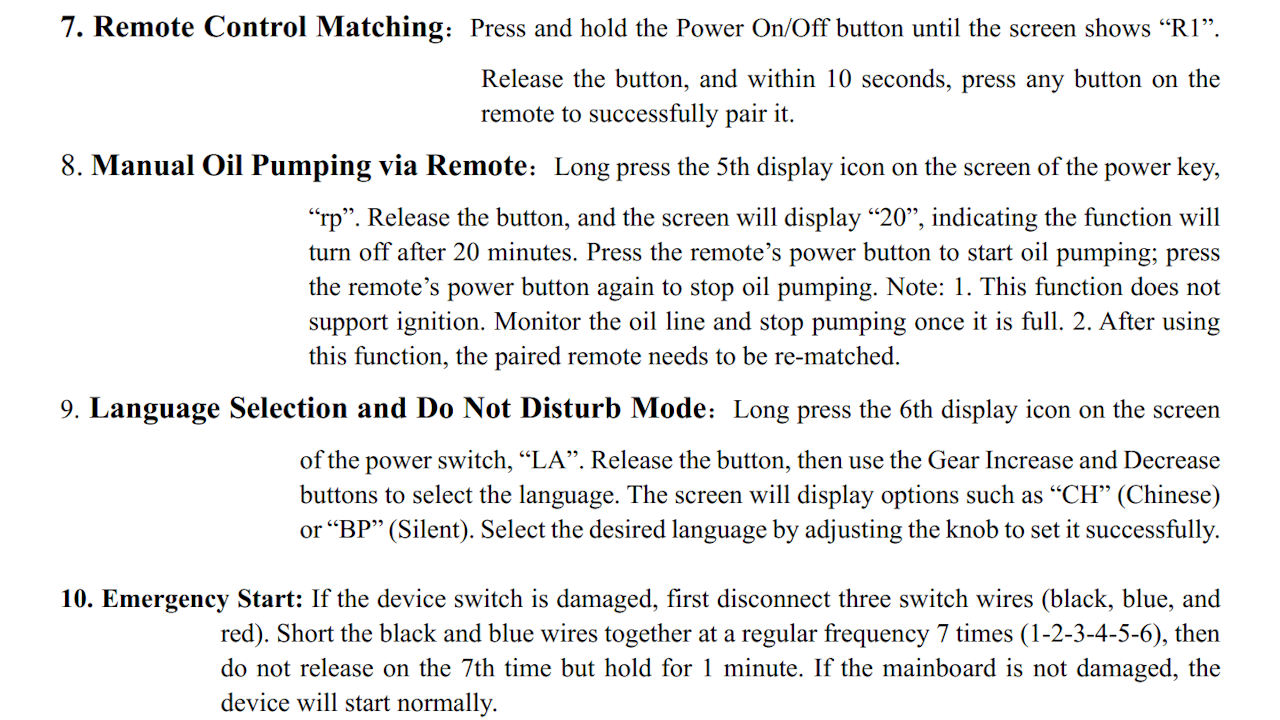

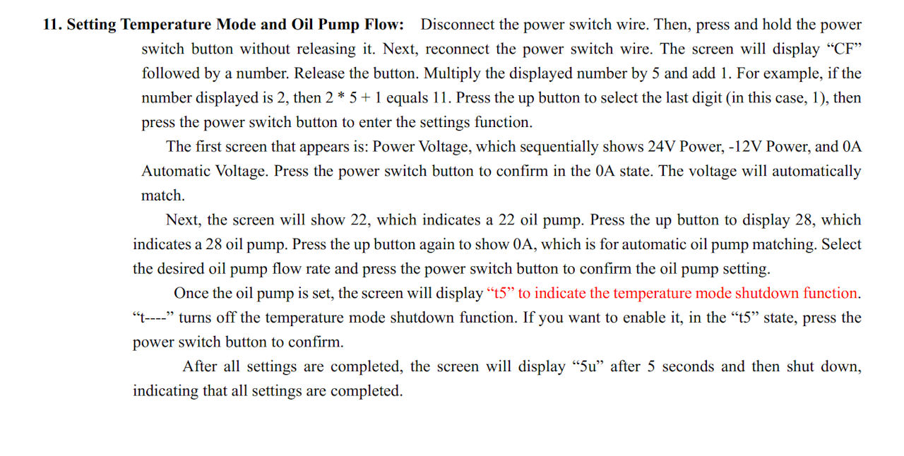

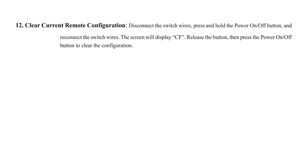

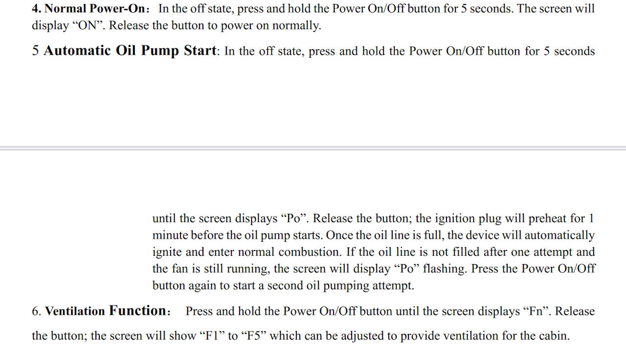

Arne war so lieb die Anleitung einer China Diesel Heizung zu teilen. Da hier PDF (aus gutem Grund) nicht möglich ist hab ich das Manual als JPG digitalisiert und hier hochgeladen.
Es handelt sich um eine 3-Tasten Fernbedienung, die Anleitung verrät ein paar interessante Details über Notstart ohne Tasten Fernbedienung und Erstinstallation. Die Fehlermeldungen / Error Codes kommen im zweiten Teil.
LG Chris
Hey,
LG Chris

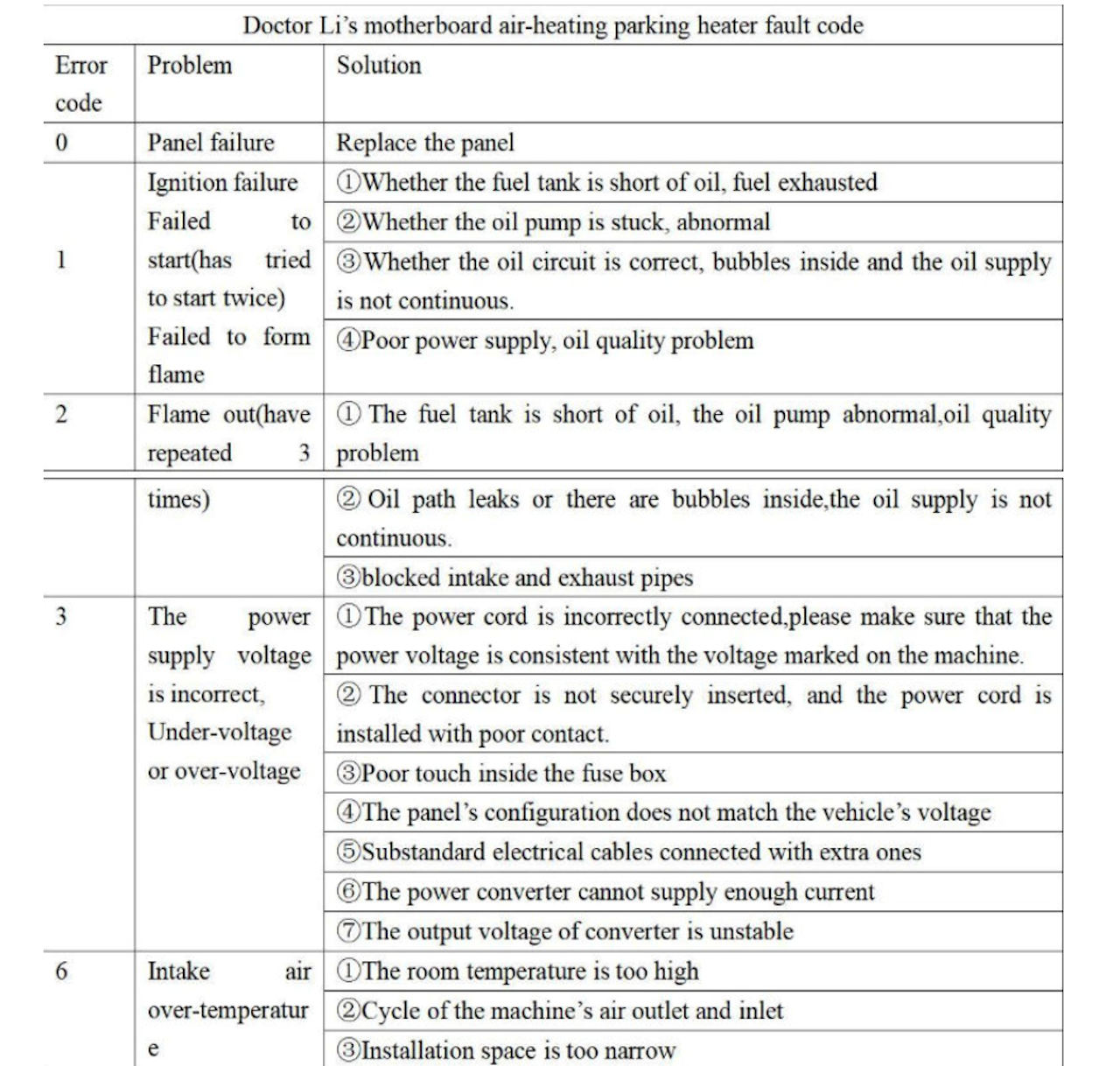

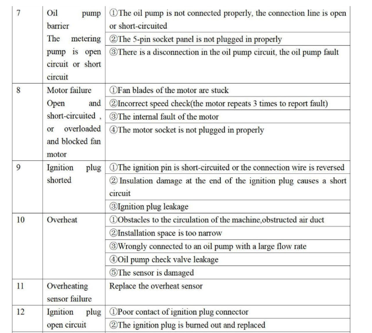

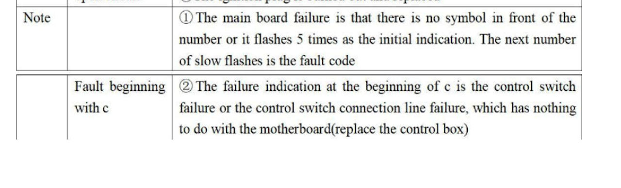

Hochgeladene Dateien:Zitat von chris@25u am 7. September 2024, 12:31 UhrHier Teil 2 mit den Error Codes.
Einen sehr lieben Dank nochmal an Arne fürs teilen !
