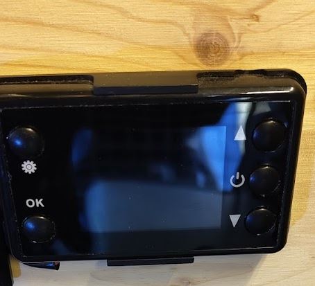

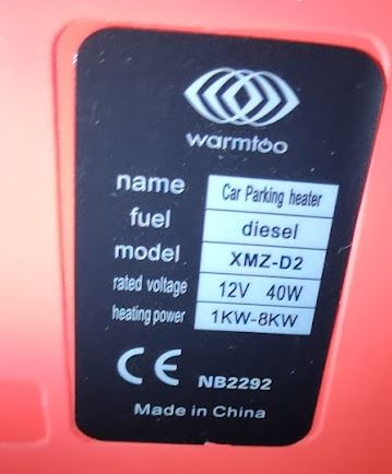

Bin mir unsicher welche Diese Heizung ich habe und welche Pumpe ich brauche um diese Leiser zu machen
Zitat von Jabba am 7. November 2022, 10:02 UhrHallo,
Ich bin auf den Artikel gestossen um die Dieselpumpe leiser zu machen. Nun möchte ich das für meine China Standheizung auch machen.
Bin mir aber unsicher welche Heizung ich überhaupt habe und welche Pumpe ich bestellen muss. Kann mir jemand weiterhelfen?Vielen Dank & Grüsse

Zitat von Arne am 7. November 2022, 10:41 UhrDeine Heizung hat 1- 8 kW, aber warum möchtest du die Pumpe tauschen? Einfach federgelagert aufhängen und mit Silikonschläuche anschließen wenn die Druckseite nicht zu lang ist. Bei der Saugseite ist die Länge der Leitung fast egal. Besser aber wenn der Tank höher wie die Pumpe ist.
LG Arne
LG Arne
