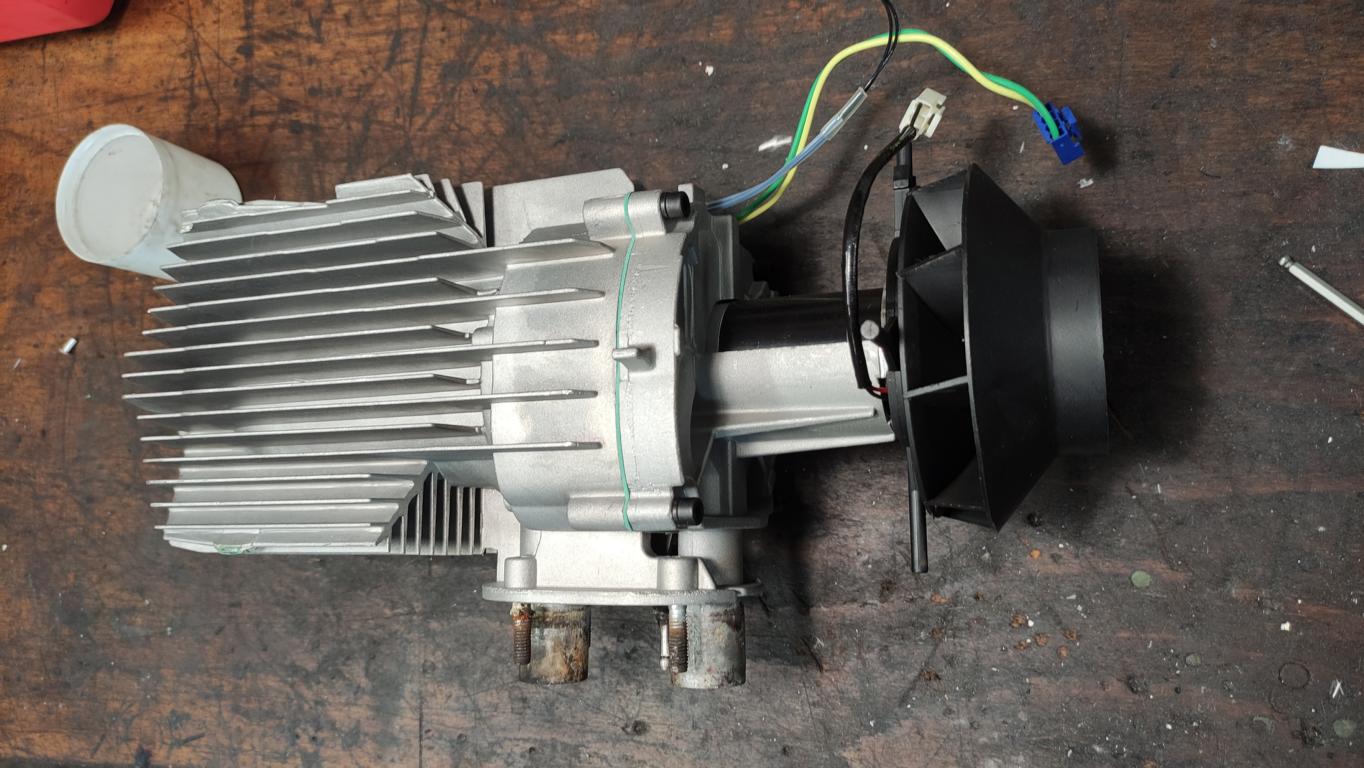

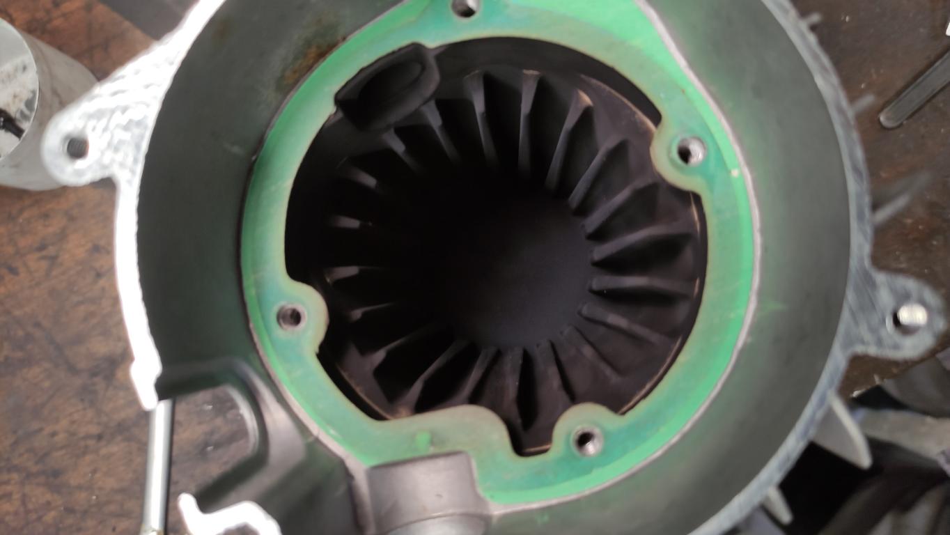

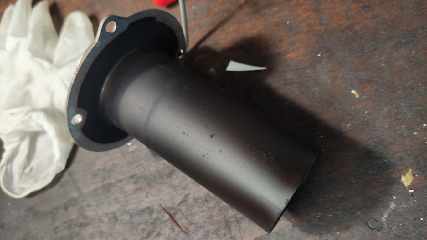

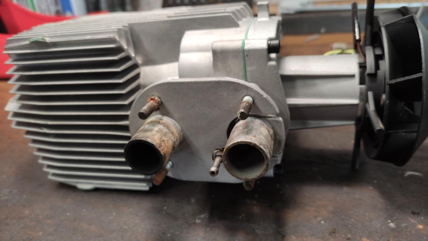

Hab ich mal aus dem Rapid die heizung ausgebaut, und zerlegt.
Ich bin stolz auf mich ;-), hab beim Einbau echt mitgedacht- das Ding war in 10min draußen.
Letzten Winter hatte ich das problem, das sie ca. 20-30min lief, und dann mit E-8 ausstieg.
Pumpe hatte ich die von meiner Werkstattheizung testweise eingebaut- selber Fehler.
Darum ging ich von einer völlig verrusselten Brennkammer aus.
Doch "leider" präsentierte sich das Innenleben fast im Neuzustand...
Dann muss ich wohl doch woanders suchen- Mist 🙁
Gruß, Stefan

Normal glüht sie vor, dann wird Diesel eingespritzt der sich bei über 300° sofort entzündet. Dadurch steigt die Temperatur im Brenner und die Verbrennung funktioniert nach ca zwei Minuten ohne Glühstab. Die Heizung kontrolliert, ob die Temperatur steigt. Tut sie das nicht oder nicht schnell genug, bricht sie ab. Mit E10 oder E8 je nach dem.
Vielleicht war das auch das Problem beim Stefan, denn die Heizung sah ja tacko aus auf den Bildern.
