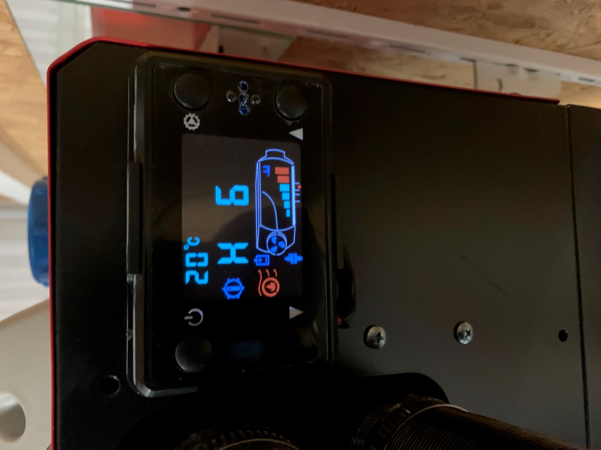

Zitat von Calliou am 18. Januar 2023, 11:31 UhrHallo Zusammen,
super dass es dieses Forum hier gibt, habe schon einige Tipps und Wissenswertes von hier bekommen.
Ich habe meine Heizung seit ein paar Wochen in Betrieb. Funktioniert alles soweit problemlos.
Nun wollte ich ins erweiterte Servicemenü, was mir aber bisher nicht gelingt.
Alle Anleitungen beziehen sich auf ein Bedienfeld mit einer ok Taste... nur die gibt es bei mir nicht!
Es gibt nur Ein/Aus, Einstellungen und Auf und Ab.
Wie komme ich denn hier ins erweiterte Servicemenü?
Grüße
Thomas

Hochgeladene Dateien:Zitat von DonGlatzionie am 18. Januar 2023, 23:33 UhrHi Thomas,
selbst wenn an deinem Bedienteil, eine OK Taste wäre, kommst du nicht in das erweiterte Menü - die Heizungen mit den fest gelegten Heizstufen H1-H6, haben dieses Menü nicht! Ich nehme an, du möchtest mit dem Pin 1688 dort hin - gibt es aber nicht! Es gibt/gab einen Menüpunkt mit dem Pin 678 - dieser zeigt dir aber nur die letzten aufgetretenen Fehler an, zB E08. Keine Einstellmöglichkeiten!
Das dein Display jetzt sogar nicht mal mehr eine OK Taste hat, ist auch was neues - aber definitiv nichts gutes!
Hi Thomas,
