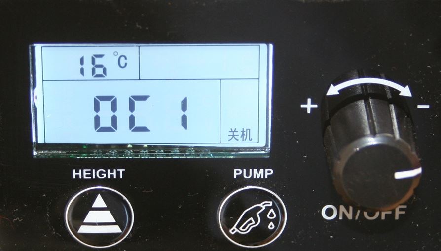

Bedeutung OC1 - OC5
Weiss jemand was diese Einstellung bewirkt? Geht von OC1 bis OC5.
Hi Turry,
ist bei den neueren Display´s (zB mit den Heizstufen H1-H6), für das Anlernen der Fernbedienung. Wobei noch nicht klar ist, ob dabei auch die Funkreichweite eingestellt werden kann. Hast du eine Fernbedienung? Probier´s doch mal aus.
Wozu sollte man die Reichweite einstellen können?
Falls man weiter oben wohnt, und der Weg nach unten nicht immer lohnt...
....jedes mal runter latschen, Heizung einschalten! Kurz gesagt um auch aus einer gewissen Entfernung die Heizung zu zünden.
Ob damit die Reichweite beeinflußt werden kann, hat bis jetzt (soweit ich mich erinnere) noch keiner probiert!
Wozu sollte man 5 Speicherplätze für die Fernbedienung brauchen?
Die Funkreichweite wurde, des öfteren schon von dem einen oder anderen, bemängelt.
Ich denke wenn man mehrere Fernbedienungen hat, so kann mann man mehrere anlernen. Hatte mir auch eine zweite bestellt... Brauche ich aber nicht mehr weil ich die Heizung nun in der Garage habe und im Auto ist die Steuerung mit dem blauen Rahmen und der roten Fernbedienung.
Von der Reichweite sollte die doch immer maximal sein.
