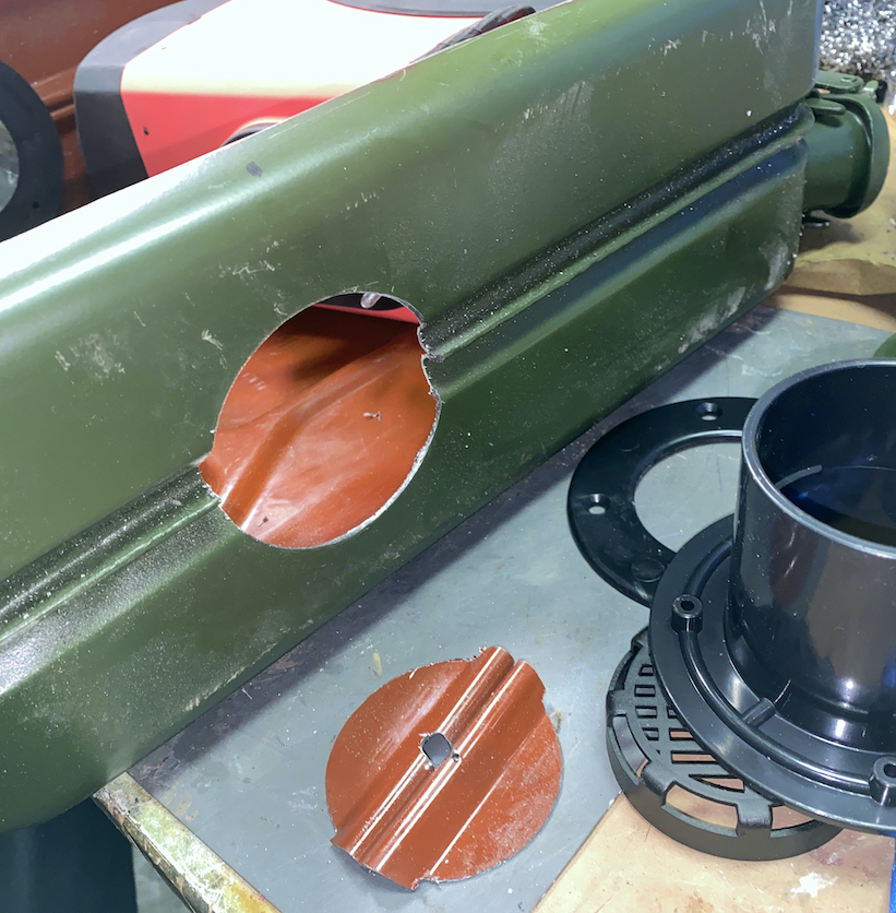

Zitat von Lodjur am 10. März 2023, 9:43 UhrSo, aller Anfang ist etwas schwer ;-). Wenn man nicht gerade eine Metaller Bude hat ist das Schneiden und lochen in den Kanister schon etwas herausfordernd. Habe es hinbekommen und nun geht es ans anpassen. Da sich das als eine Arbeit herausstellt für man Gynäkologische Fähigkeiten braucht muss man genau aufpassen was wo und wie, und in welcher Reihenfolge eingesetzt wird.

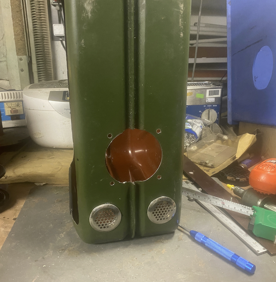

Zitat von Lodjur am 10. März 2023, 17:25 UhrUnd weiter: Heute alle Löcher und Bohrungen für die Anschlüsse von Strom und Steuergerät sowie die Lüftungsgitter für die Verbrennungsluftansaugung gebohrt. Muß ja alles nochmal raus zum lackieren.

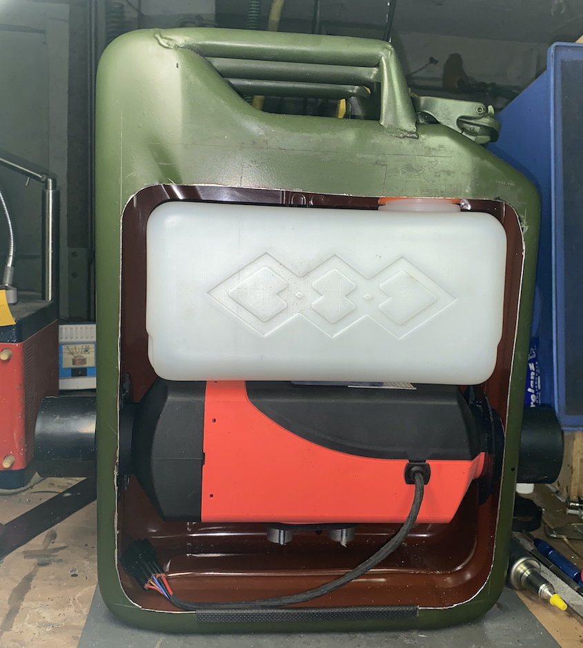

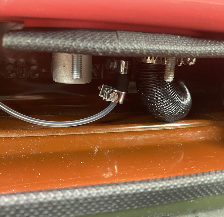

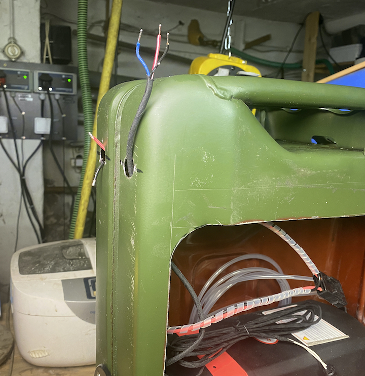

Hochgeladene Dateien:Zitat von Lodjur am 11. März 2023, 17:57 UhrHeute die Heizung eingebaut. Ist fest aber drehbar. So kann man einfach an die Anschlüsse unten kommen. Der Schlauch für die Verbrennungsluft mit Filter ist montiert und am vorgesehenen Platz. ebenso die Dieselleitung. Den Kabelbaum habe ich zerlegt und die Kabel eingekürzt. Im Kanister braucht man nicht so ein Kabelgeknubbel. Den Pumpenanschluss passe ich an wenn ich weiss wo ich die Pumpe dann anbringe. Eine Fummelei wird dann noch der Auspuff. Da warte ich noch auf einen Bogen. Wenn da passiert ist kommt erstmal das Lackieren. Der Rest spielt sich dann ja innen ab. Ich hätte ja gerne den Tank an den Kanisterfüllstutzen angeschlossen. Das ist aber so eng, das bekomme ich nicht gebacken. Also muss der Tank zum Befüllen halb herausgedreht werden. Kann ich mit leben. Ich muss jetzt auch noch die verlängerten Anschlüsse für Strom und Bedienteil zusammenlöten. Auch der Stecker am Bedienteil muss noch ausgetauscht werden. Es wird.

Hochgeladene Dateien:Zitat von Lodjur am 12. März 2023, 14:27 UhrEin kleiner Dämpfer :-(. Der 5.5 l Tank passt nicht vernünftig so das man ihn einfach zum Tanken herausbekommt. Ich hatte mich beim Aussägen der „Klappe“ etwas verschätzt. Ein paar mm zu klein gesägt. Nachdem der Diesel Stutzen am Tank angebracht war klemmte es durch den Bogen der Gummileitung wie ich es auch hindrehte. Der käufliche 2.5 l Tank würde auch nicht vernünftig passen. Werde mir jetzt einen Tank selber bauen. Wird dann so 3.5 Liter haben was aber voll ausreicht. Mit 2.5 l komme ich locker über ein Wochenende. Da habe ich ja schon genug Erfahrungswerte mit meiner anderen Heizung. Mache dann erstmal die Kabelage fertig und lackiere alles. Noch ist alles im grünen Bereich.

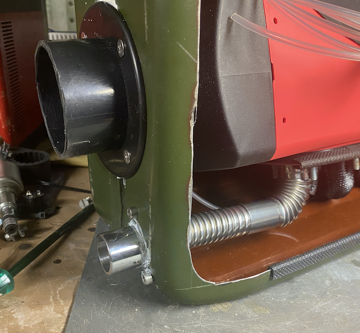

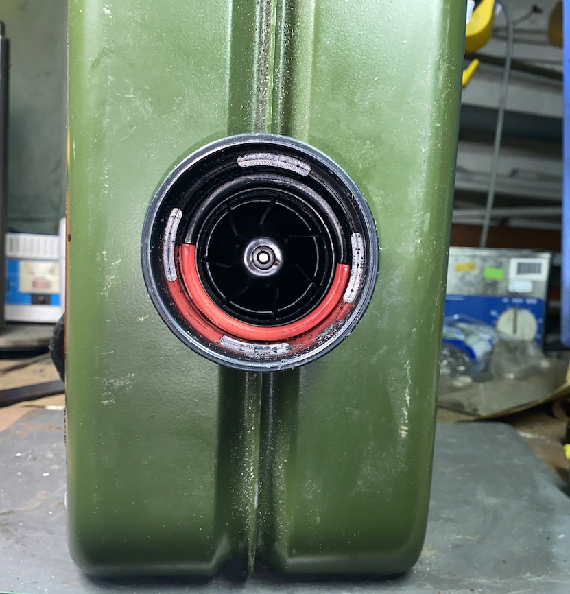

Zitat von Lodjur am 13. März 2023, 21:15 UhrDer nächste Schritt hat wieder gut funktioniert. Der Auspuff ist angeschlossen. Wird dann noch isoliert. Ist alles mit Saugpassung ineinander gesteckt. Kann so bei Bedarf zerlegt werden . Im Auspuffflansch aussen, ( ist ein Edelstahl Relingfuß aus dem Yachtzubehör) steckt ein Edelstahl Rohr das 2 cm nach innen durchgeht. Darauf ist das innere Wellrohr gesteckt. In den Flansch Aussen kann nun ein Wellrohr mit dem glatten Teilgesteckt werden. Auch Saugpassung. Der Spalt zwischen Innenrohr und Flansch ist so eng das das Wellrohr fest und dicht sitzt. Das hat sich so auch schon bei meinen beiden anderen Heizungen bewährt.

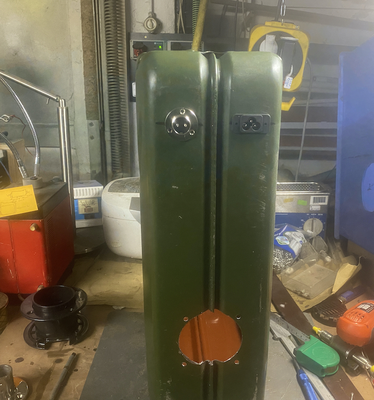

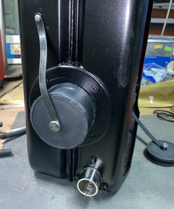

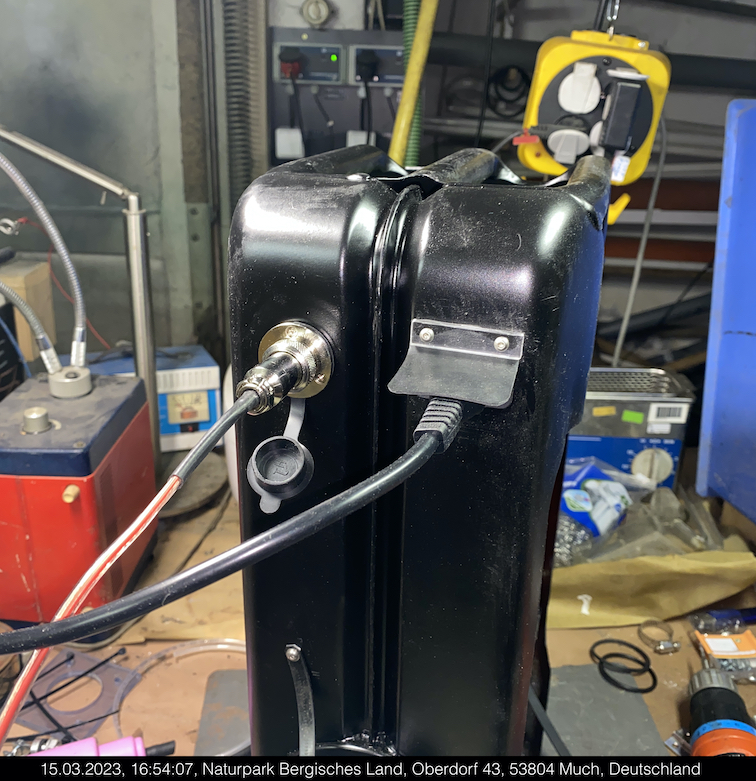

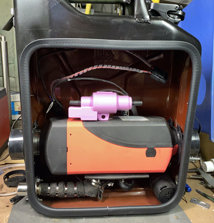

Zitat von Lodjur am 15. März 2023, 17:39 UhrUnd weiter gehts. Den Auspuff mit der Durchführung verbunden und isoliert. Die Elektrischen Anschlüsse fertig gemacht. Die Steckdosen sind eingebaut. Die Flansche für Lufteinlaß und Warmluft haben einen Schutzdeckel und der Kanister ist lackiert und der Kantenschutz ist angebracht. Heute kam auch der Pumpenpariser ;-). Als nächstes wird dann die Pumpe montiert. Der Tank ist fast fertig. Muss den noch auf Dichtigkeit testen.
