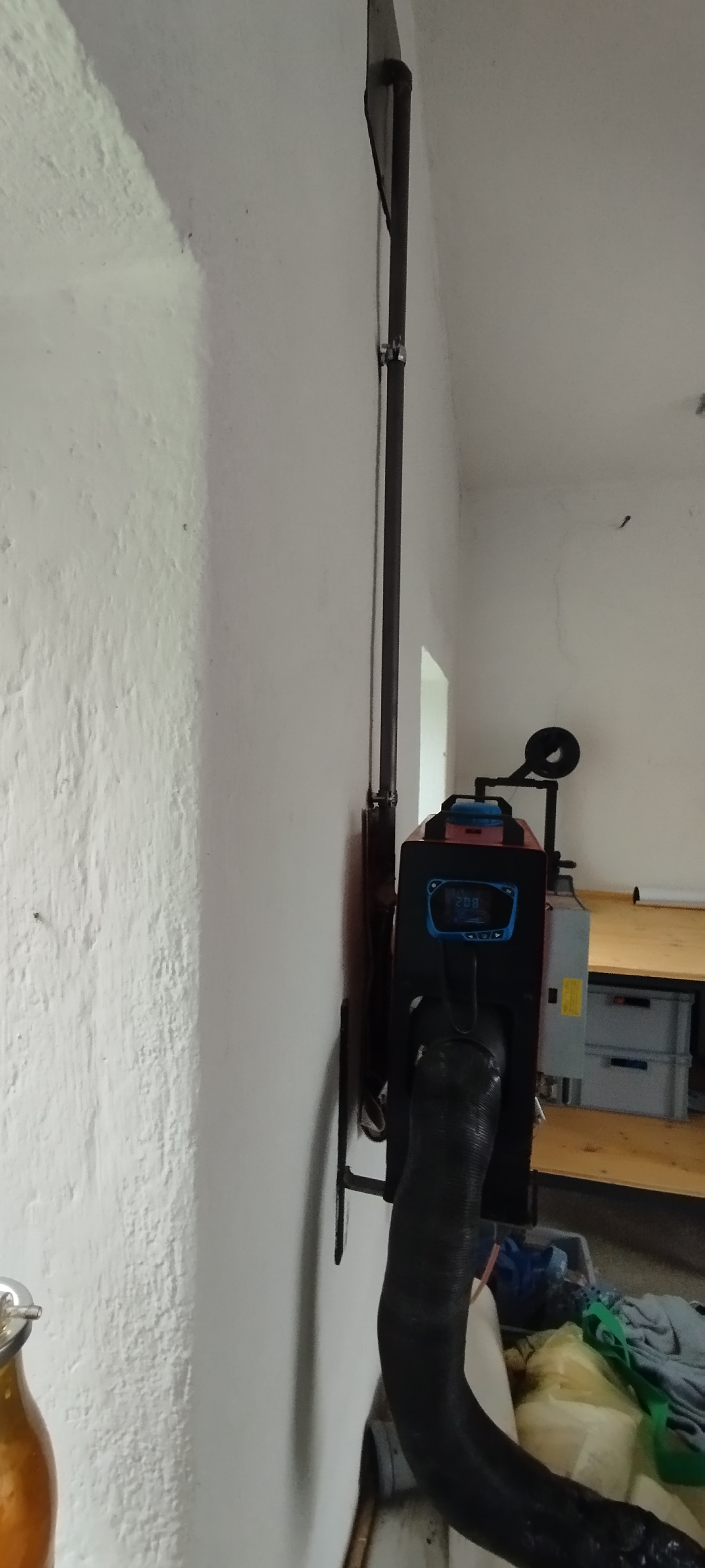

Zitat von mlfactory am 18. September 2024, 10:02 UhrHallo,
Standortwechsel der Heizung und damit verbundene anderer Verlauf der Abgasanlage führen bei mir anscheinend zu Problemen.
Problem ist, nach 2-3 Stunden Betrieb ist die ganze Auspuffanlage Millimeter dick verkokt wie ich es nur von Monaten im Betrieb kenne.
Durch den entstehenden rückstau geht die Brenner temp dann immer weiter runter etc.
Liegt es an der Steigung der Abgasleitung?
Kann ich mir eigentlich gar nicht vorstellen.
Länge sind so 1.8m gesamt.
Grüße
Grüße

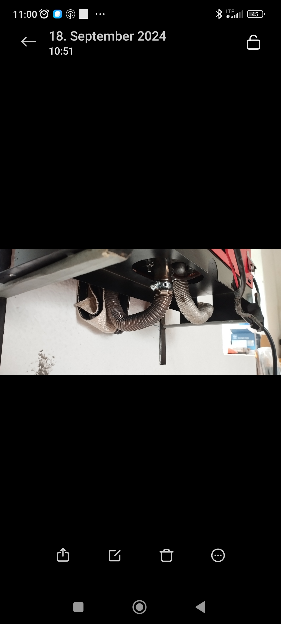

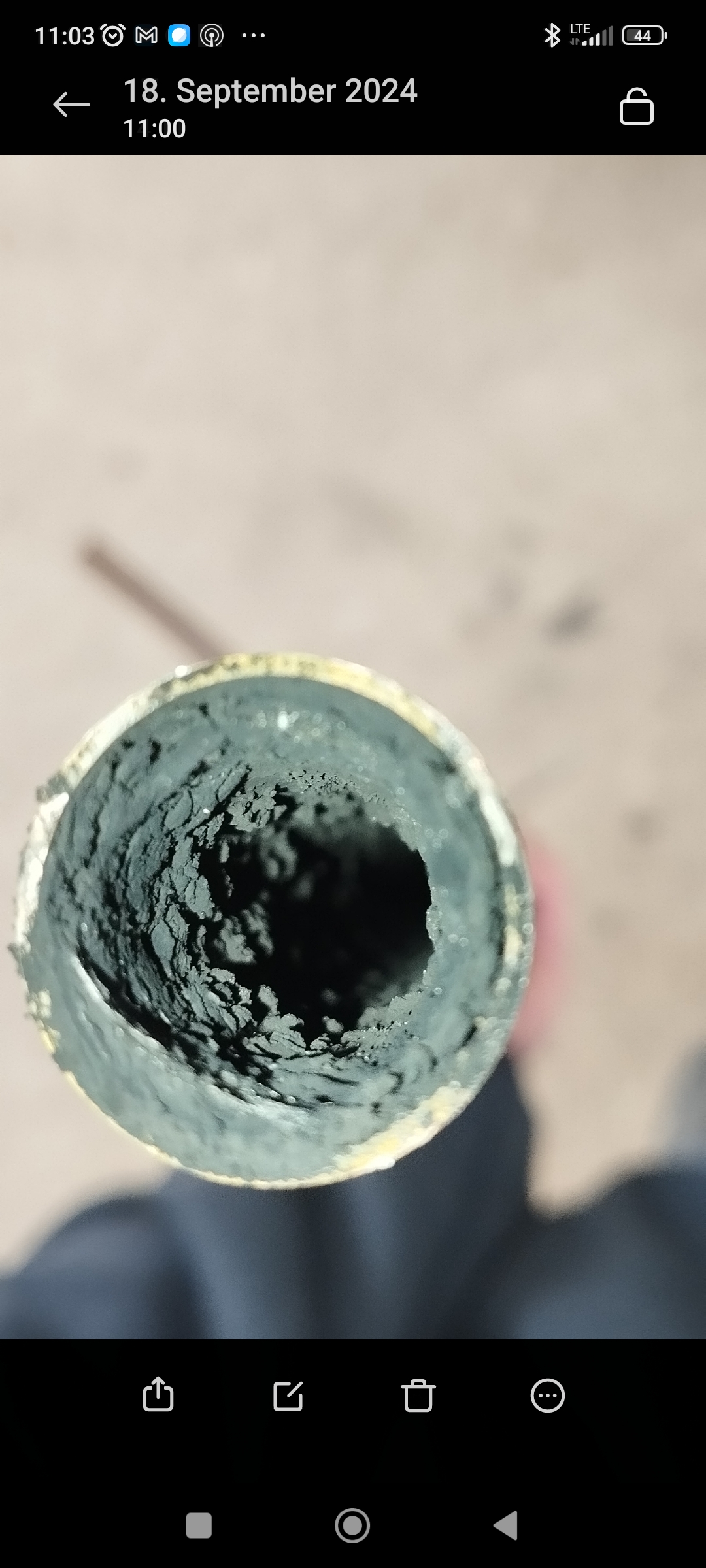

Hochgeladene Dateien:Zitat von mlfactory am 18. September 2024, 10:04 UhrBilder....
Oder liegt's am 22*1 Kupferrohr ?
Bilder....
Hochgeladene Dateien:Zitat von chris@25u am 18. September 2024, 11:53 UhrHey,
fast 2 Meter ist viel zu lang, kannst du das kürzen ? Optimal ist 20cm nicht 200cm. Es kommt dann zu einem Rückstau der Abgase, was die Verbrennung schlechter macht. So entsteht dann immer mehr Russ > weitere Verengung > noch schlechterer Abgasweg > Spirale nach unten ...
Zweite Möglichkeit: schlechter Diesel oder altes Heizöl, was nicht mehr sauber verbrennt.
LG, chris
Hey,
LG, chris
Zitat von mlfactory am 18. September 2024, 12:01 UhrDer Diesel ist frisch...
Es gab hier aber die Tage viel Wasser von oben.
Hatte auch schon Wasser im Diesel im verdacht.
Aber das komische ist, ich reinige die Rohre, starte die Heizung.
Sie läuft 2-3h top mit 212 Grad Brenner temp.
Nach den 3h fällt die Temp so alle 10 min um 10 Grad (weil das Rohr wohl zu dem Zeitpunkt so verkokt ist das ein rückstau entsteht) und dann beginnt sie natürlich auch extrem zu Rußen wenn die temp sinkt.
In der alten Halle hatte ich auch 2 Meter Abgas Rohr dran, da war das die 2 Jahre im Betrieb kein Problem.
Unterschied war nur , Auspuff ging auf den Boden und verlief dann am Boden nach aussen.
Rohrdurchmesser , vorher 24ID , nun 22*1 Kupfer also 20mm innen oder?
Bin Grade am testen , Abgasrohr (Edelstahl wellding) dann 1 Meter Kupferrohr aber nach unten weg und nicht steigend nach oben.
So schließe ich mal aus ob's am "nach oben liegt".
Falls nicht dann wegen rohrdurchmesser schauen.
Grüße

Zitat von mlfactory am 21. September 2024, 8:45 UhrLäuft wieder top..
Statt dem 22*1mm Kupferrohr hab ich ein 3/4zoll stahlrohr genommen, Innendurchmesser ist also grösser.
Es war also nur der Durchmesser vom Kupferrohr das Problem.
Krass das da paar mm so viel ausmachen.
Nun Testbetrieb seit 20h auf verschiedenen Stufen , mal aus, dann wieder ein etc.
Keinerlei verkokungen mehr.
Also die Länge von 1.5m ist kein Problem und auch nicht die Steigung 🙂
Grüße
Läuft wieder top..
