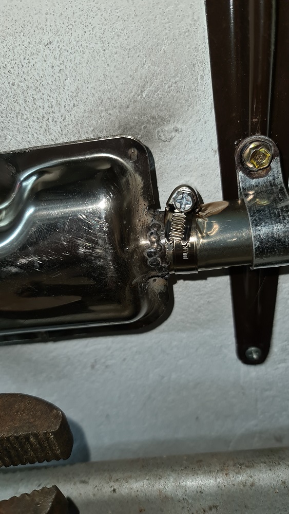

Heute habe ich mal etwas gegen Undichtigkeit am Schalldämpfer getan. Die beiden Rohrstücke sind nicht fest sondern nur eingesteckt und seitlich an der Naht nicht dicht. Abgasgeruch beim starten sind verschwunden und ist leiser.
