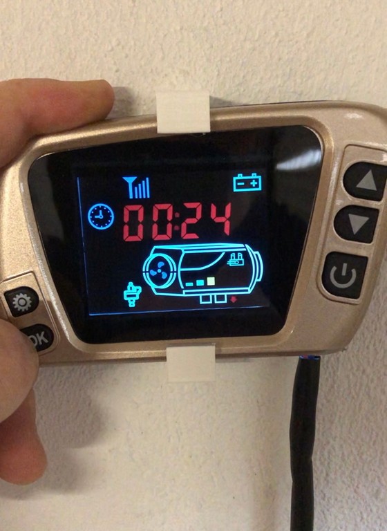

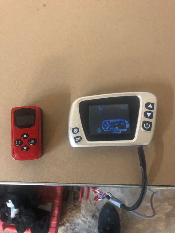

Moin,
hat jemand eine deutsche Anleitung von dieser Steuerung? Ich komme nicht so ganz klar damit....

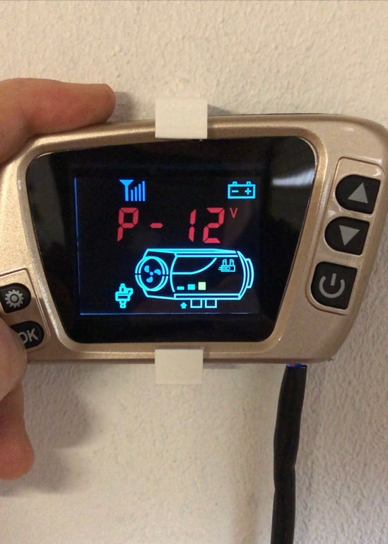

danke für die Antwort. Leider hat es so nicht funktioniert.
Das sind die Menüs die ich habe....

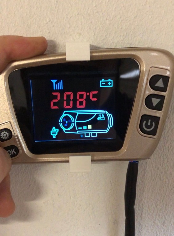

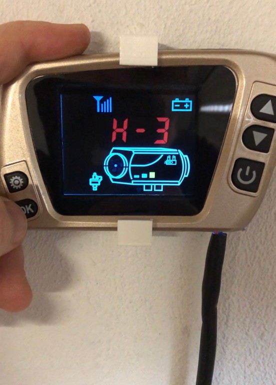

Was soll denn eigentlich dann erscheinen?
Hi Ago,
dann sollte nicht "H1-H6" als Heizstufen angezeigt werden, sondern dann sollte die Heizung im Temperaturautomatikmodus sein. Sprich sie heizt bis die eingestellte Temperatur erreicht ist, auf Volllast und bei erreichen auf Minimum. Also sollte eine Gradzahl erscheinen, die mit den up/down Tasten eingestellt werden kann....scheint aber wohl nicht zu funktionieren.
Gruß Stefan
Hi,
hat funktioniert, geht mit den Tasten auf+ Einstellung gleichzeitig drücken. Aber auch wirklich "GLEICHZEITIG" wenn man eine Taste nur eine halbe Sekunde zu früh drück geht es nicht. Und das geht auch nur wenn man sich in dem Modus befindet wo man H1 - H6 verstellen kann.
