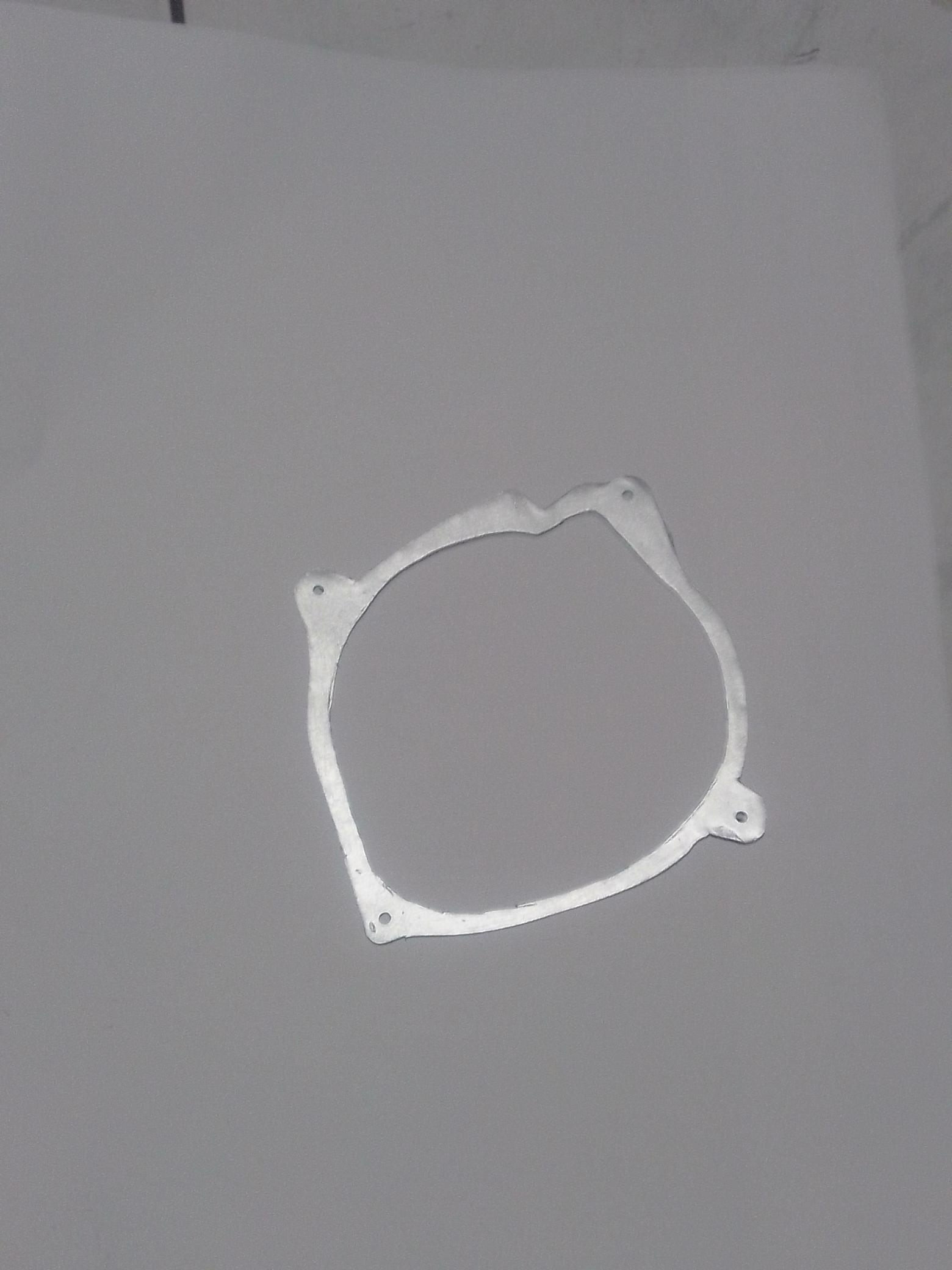

Zitat von chineseheater am 10. Februar 2025, 10:19 UhrHabe mir mal eine Aludichtung angefertigt da die "Normalen Dichtungen" doch leider recht schnell bei der Wartung / Reperatur kaputt gehen.
Hochgeladene Dateien:Zitat von chris@25u am 10. Februar 2025, 11:05 UhrNicht schlecht, mein lieber ! Aber ich das auch dicht ? Alu drückt sich ja nicht so wie die Papierdichtung.
Zitat von chineseheater am 10. Februar 2025, 11:19 UhrIst sehr weiches Alu und hat noch eine Thermobeschichtung die Dichtung für die Brennkammer habe ich nun seit einigen Wochen im Einsatz bis dato kein Co2 Alarm.
