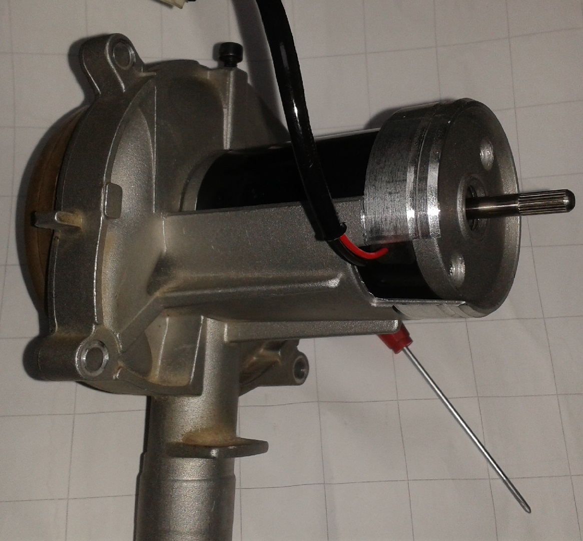

Der Ausbau und das Zerlegen des Motors ist selbsterklärend.

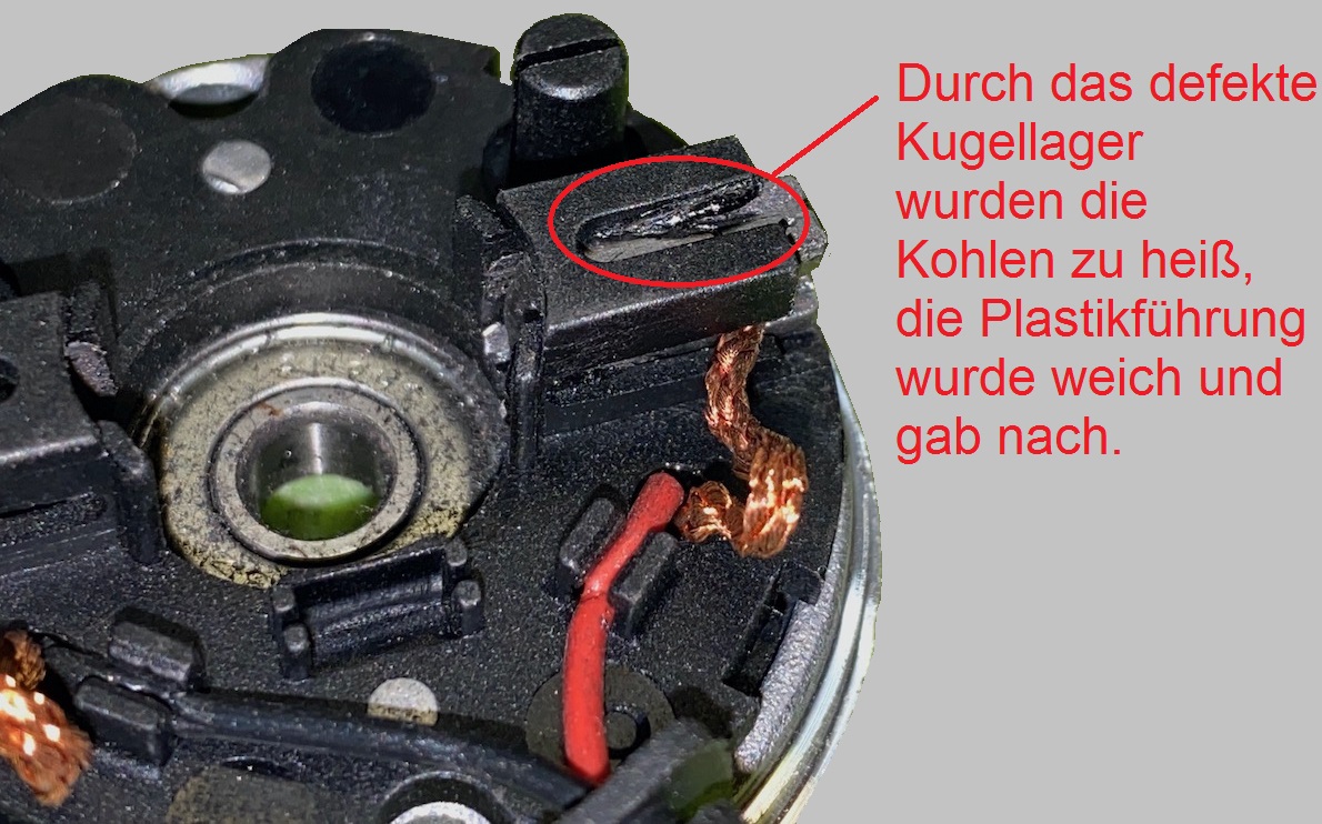

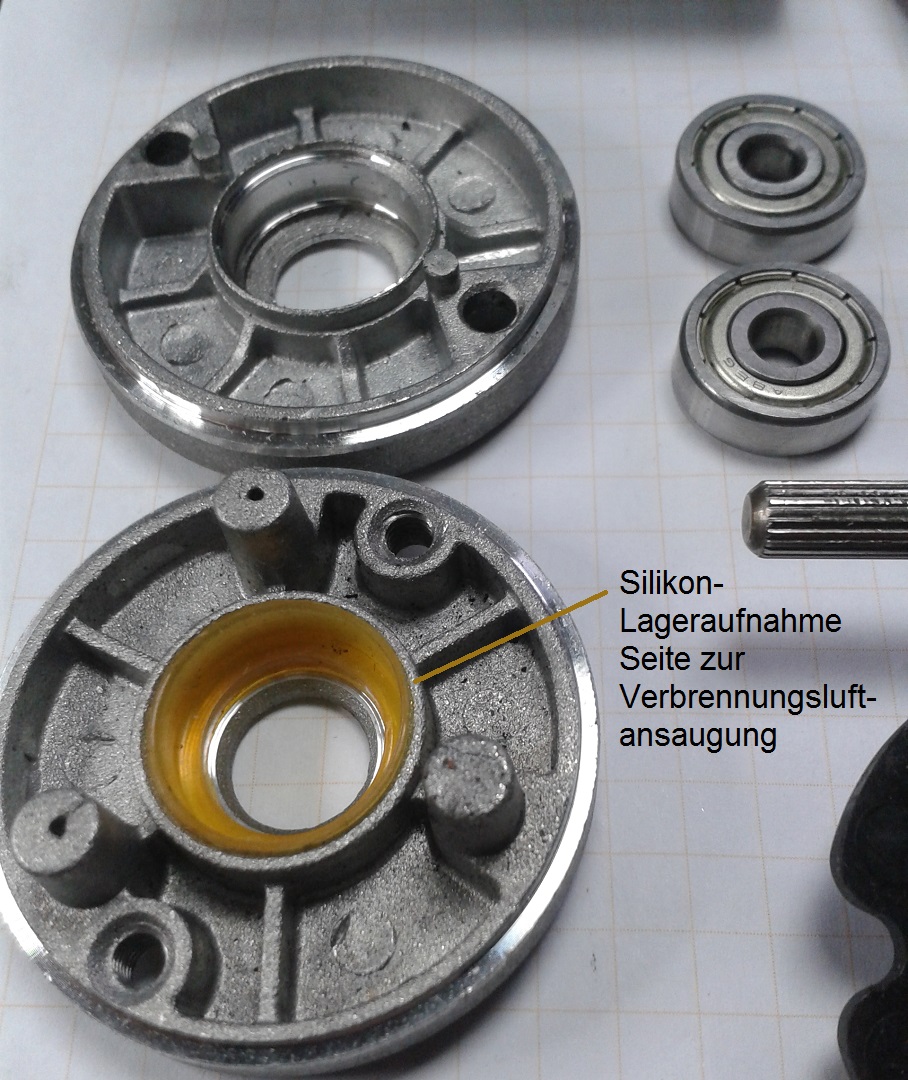

Der Kunststoffkorpus für die Kohlen scheint robust zu sein, muß dennoch mit Vorsicht vom Aluteil getrennt werden, da dieser durch 2 leicht gestauchte Führungsstifte in exakter Position gehalten wird. Darunter sitzt ein Kugellager.
Achtung -beim Einbau das Kunststoffteil bis zum Anschlag eindrücken! Die Führugsstifte kann man mit einer Spitzzange etwas schlanker formen, da sie ja im Werk gestaucht wurden.

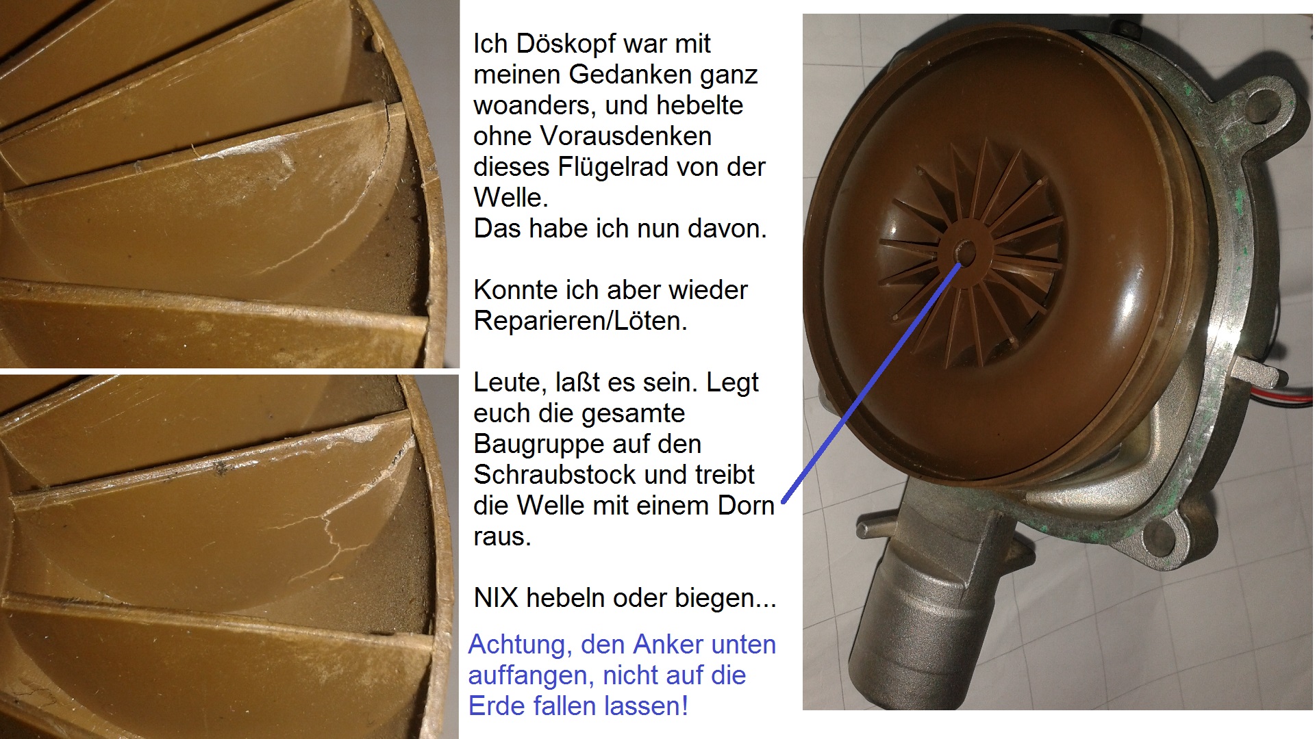

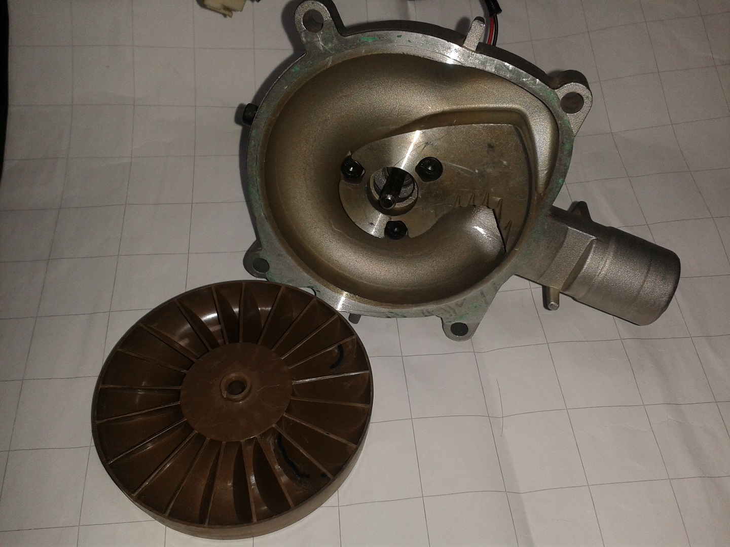

ABER, das Gebläserad für die Verbrennungsluft bedarf besonderer Beachtung, sonst knackt's, wie bei mir -siehe Foto…
Gebläserad Verbrennungsluft / Umluft:
Das äußere, schwarze Gebläserad ist nicht so empfindlich und läßt sich einfach abziehen. Schraubendreher, vorsichtig unterhebeln, zack, ab ist es. Beim Inneren sieht es schon ganz anders aus -siehe Foto...

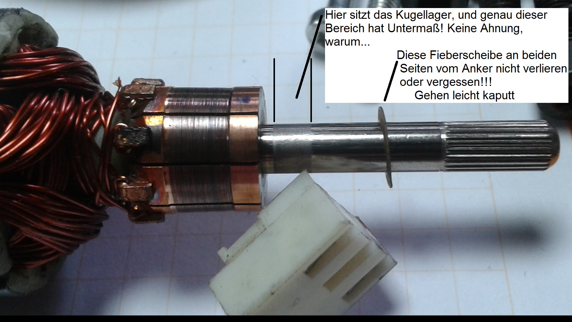

Die Ankerwelle scheint verchromt zu sein, bist auf eine Stelle, an der das Kugellager (äußeres Lüfterrad Umluft) sitzt. Warum, keine Ahnung. Unter dem Mikroskop ist zu sehen, daß die Welle kpl verchromt oder ähnlich ist, nur nicht an dieser Stelle.
War auch genau dort leicht angerostet. Ich dachte schon, daß das Lager dort gefressen hatte. Ich schob das neue Lager darüber -ganz schön wackelig, zu viel Spiel. Ich fixierte das neue Lager mit 2K an der Welle
!!NACH DEM EINBAU!!, da ich davon ausgehe, daß es nach weiteren 3 Jahren Dienst sein Ende erreichen sollte und ich es ohnehin nicht mehr zerlegen würde.
Den Anker ist TOP, nach so vielen Umdrehungen, beachtlich.
Nicht schmirgeln, abkratzen, saubermachen oder so, sonst verschleißen die Kohlen viel viel schneller. So, wie es ist, wieder einbauen!

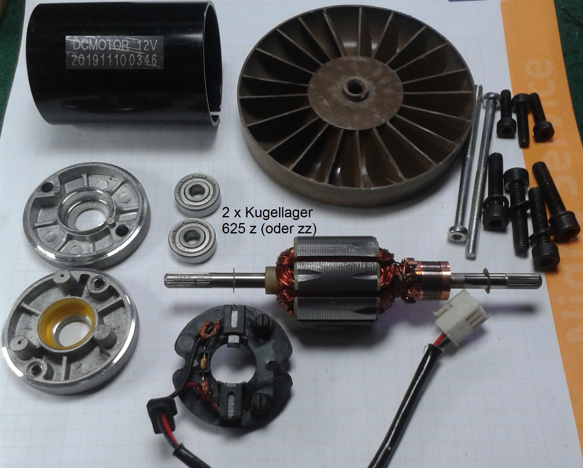

Kugellager:
BEIDE sitzen locker auf der Welle und im jeweiligen Korpus, und können ohne jegliches Werkzeug von Hand entfernt werden. Geht wirklich easy…
Die NEUEN -Wer's solide und paßgenau haben möchte, der kauft ECHTE Kugellager von z.B. SKF. Dort fragen, ob man auch sebstschmierende nehmen kann, für Drehzahlen bis 4500rpm. Stückpreis 4,40€.
Bei Ebay gibt’s aber auch Billigdinger 4 Stück für 4,40€ -die hatte ich mir gegönnt. Besser als die Originalen 'Chinadinger', aber nicht wirklich hochwertig. 625z oder 625zz heißen die. Ich werde wohl im Sommer ein paar Tropfen flüssig gemachtes Schmierfett einträufeln müssen. Dazu mache ich Fett an einem Schraubendreher heiß, und träufle es dann direkt ins Lager. Braucht nur 1 – 2 Tropfen pro Lager.
Aber nichts auf die Welle, das Lager sitzt ja nur lose darauf und könnte im Betrieb das Rutschen anfangen. Rutschen = Fressen!
