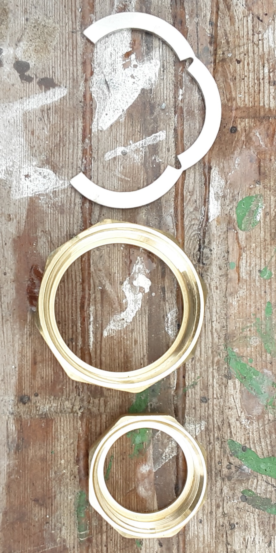

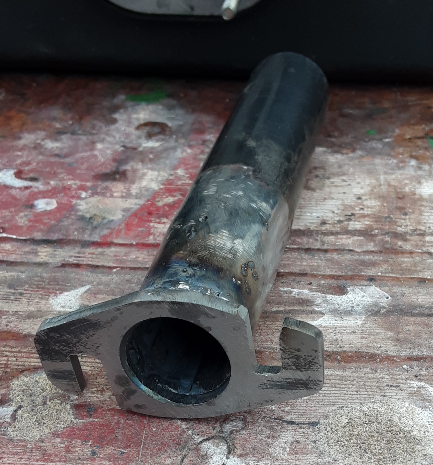

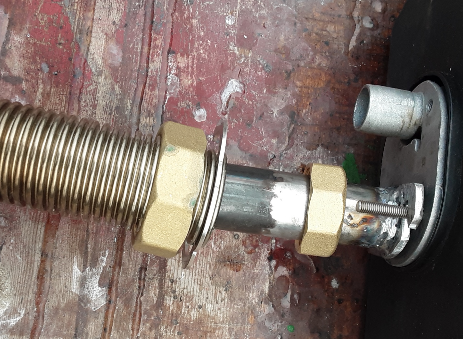

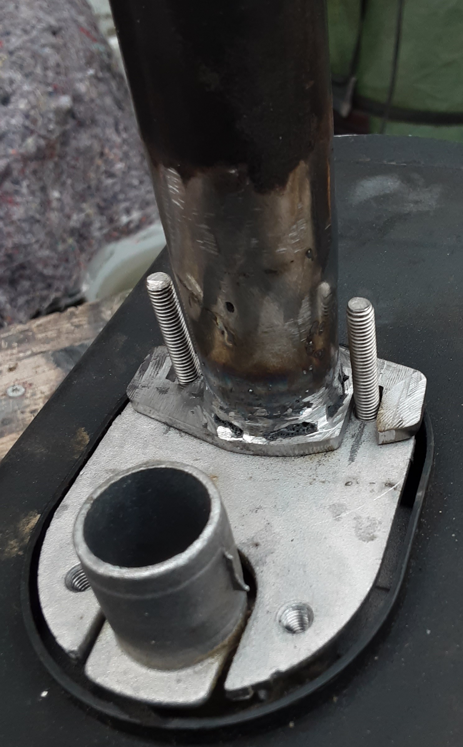

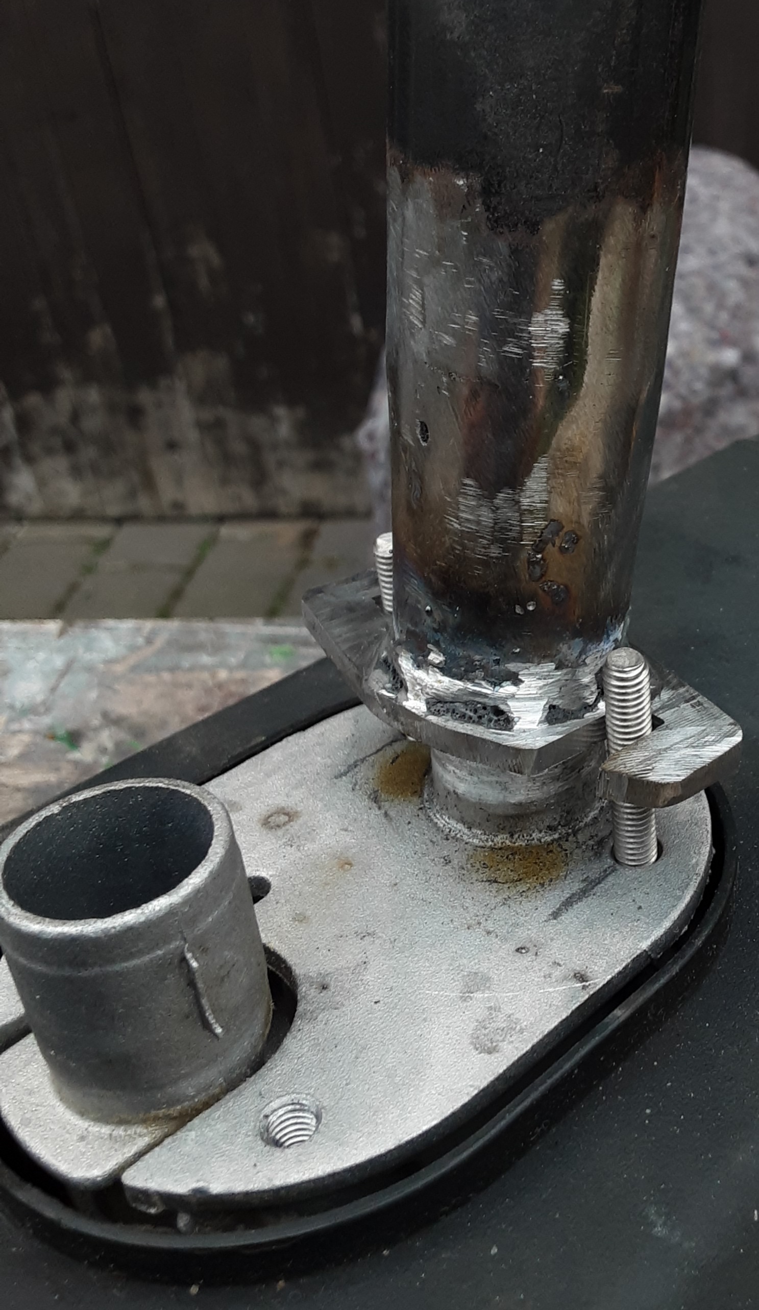

Zitat von Tomjet am 5. März 2025, 12:25 UhrFür mein neues Projekt benötige ich einen dickeren Abgasstrang auf DN50
Hochgeladene Dateien:Zitat von LiberoV am 5. März 2025, 19:52 UhrSchau dass entstehendes Kondenswasser immer ablaufen kann, also mit Gefälle verlegen oder automatische Entleerung am tiefsten Punkt. Das Rippenrohr ist zwar sehr flexibel beim verlegen und biegen, hat dafür den grössten Widerstand bei der „ Aerodynamik“ der Abgase. Bei DN 50 somit vernachlässigbar…. Viel Glück beim Bau deiner WRG 👍😉
