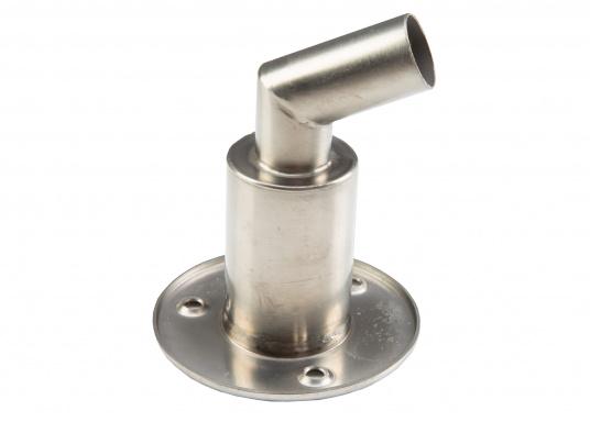

Zitat von HeiMa am 10. November 2021, 17:38 UhrMoin,
als Abdichtung könntest du Hitzebeständiges Silikon aus dem Fachhandel benutzen, das ist bis 300 Grad Hitzebeständig. Die Farbe ist rot/rotbraun.
Das Zeug wurde von uns immer bei den Heizstäben der Bäckereibacköfen verwendet. Bei der Bordduchführung bei meinem GFK Boot habe ich es ebenfalls verwendet.
Im Bootszubehörhandel gibt es auch entsprechende Abgasflansche. Schau mal bei svb.de
Gruß Heiko

Hochgeladene Dateien:Zitat von kalli87 am 19. Januar 2022, 17:06 UhrZitat von HeiMa am 10. November 2021, 17:38 UhrMoin,
Gruß Heiko
Hallo Heiko,
diesen Borddurchlass habe ich ebenfalls für mein GFK-Boot gekauft und verbaut. Allerdings habe ich außen den Durchlass lediglich mit Sikaflex abgedichtet...
Verbaut habe ich alles in 2020. Seitdem habe ich die Heizung aber noch nicht getestet, da mir mein "Gesamtkunstwerk" doch etwas...abenteuerlich... vorkommt. Ich will in diesem Jahr die alte - ich nenn es mal "freistehende" Heizung ausbauen und gegen die nunmehr öfter vorkommenden "Komplettheizungen" tauschen, die schon komplett eingehaust sind. Dann fliegen auch die Kabel und Leitungen um die Heizung nicht so rum... Das bereits verbaute Abgasrohr und der Borddurchlass werden weiter verwendet.
Frage: Kannst du oder kann jemand hier im Forum etwas darüber sagen, ob die Abgastemperaturen soweit in Ordnung sind, dass das GFK nicht in Mitleidenschaft gezogen wird? Ich habe das Loch in der Bordwand etwas größer gebohrt und ich habe dadurch ca. 2mm Luft um den Durchlass. Ich überlege, an der Stelle noch etwas Hitzeschutzband drumzulegen, damit das GFK auch wirklich geschützt ist.
Ein wenig "schissig" bin ich ja bei heißen Abgastemperaturen dann doch.
Liebe Grüße und Danke an dieses tolle Forum 🙂
Kalli

Zitat von driver am 19. Januar 2022, 21:37 UhrAls ich mit der leisen Dieselpumpe herumexperimentiert hab, hab ich rund 100 Grad am Abgasrohr gemessen.
Für GFK, daher ein Material was Kunststoff enthält, ergibt die Google Suche zwischen 300 und 400 Grad Zündtemperatur. In der Vergangenheit gabs ein paar Unglücke, wo z.B. die Abgaskühlung versagt hat und dann ist so ein GFK Boot abgefackelt. Allerdings bei 800 Grad erst. Google Mal das Schicksal der umoe ventus.
Ewig viel Spielaum hast du da nicht. Ich hab aber keine gute Idee, wie man das lösen könnte.
Vielleicht kommen im laufe der Zeit noch gute Bauvorschläge oder du probierst es einfach Mal selber aus und prüft die Temperatur.

Zitat von kalli87 am 20. Januar 2022, 1:49 UhrGuten Morgen,
jau, der Testlauf mit den entsprechenden Temperaturmessungen steht mir noch bevor und wird auch durchgeführt. Ich berichte sehr gerne und gebe die Temperaturen durch 😉 .
100 Grad zu 300 Grad sind ja eine gute Spannweite. Da ist ja noch "Luft nach oben". Das beruhigt erst einmal. Ich werde mal schauen, ob ich an Ostern (erst dann komme ich wahrscheinlich wieder in die Niederlande zum Boot, wenn Corona mitspielt) den Ein-/Umbau hinbekomme. Dann werde ich ausführlich Fotos und ggf. Videos machen und hier exclusiv posten!

Zitat von kalli87 am 24. Januar 2022, 8:15 UhrMoin. Kurzer Nachtrag,
ich habe am Auspuffrohr mal ein "Fleischthermometer" drangehalten und habe bei voller Leistung einen Wert jenseits der 300 Grad gemessen... Also das Thermometer ging nur bis 300 Grad und die waren sehr schnell erreicht...
Mein Infrarot-Thermometer liegt leider auf dem Boot. Das kann bis 600. Aber wenn es bei Heiko auch gut funktioniert, dann sollte das wohl okay sein.
